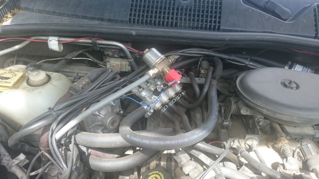

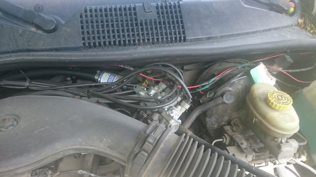

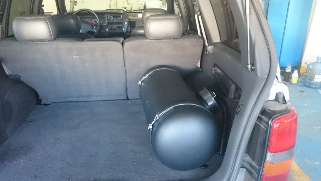

    Междувременно се сдоби с газова. Помъчих се само на безин, ама от Козлодуй до Чирпан и обратно 400лв.
    Изборът беше между Фобос за 1800лв, Ловато за 2400лв и BRC за 2800лв. Реших, че ще е средната хубост, но майстора каза, че между Фобос и Ловато би избрал Фобос. Ловато давали проблеми. Освен това се оказа, че топ модела на Фобос е с 5 години гаранция - значи Фобос:

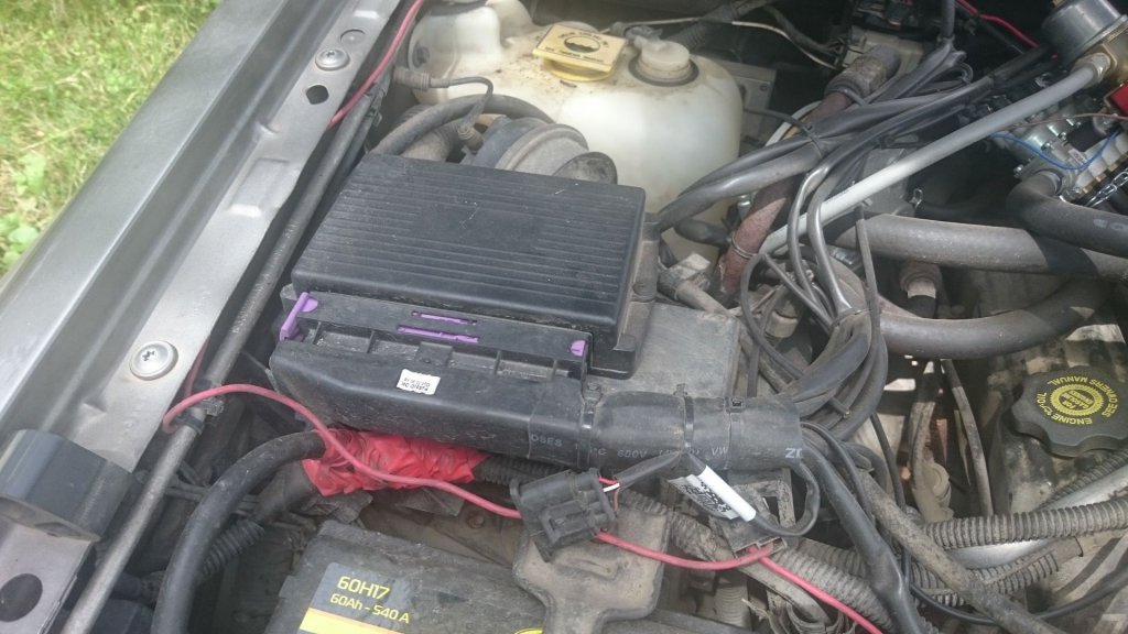

    Следващото което сдаде багажа беше стратера. И той не пропусна да отбележи, че вече е на годинки:
    Той се оправи със смяна на четки и оправяне на писти.

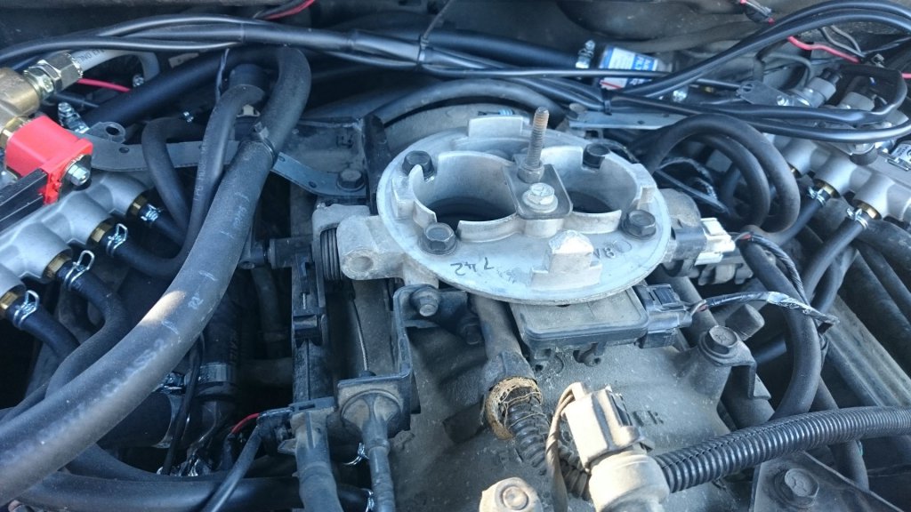

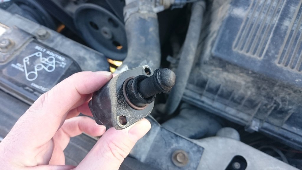

    Там някъде му почистих стъпковото моторче и тротъл бодито:
    Все пак стъпковото моторче най-вероятно е за смяна и ще бъде сменено преди зимата.

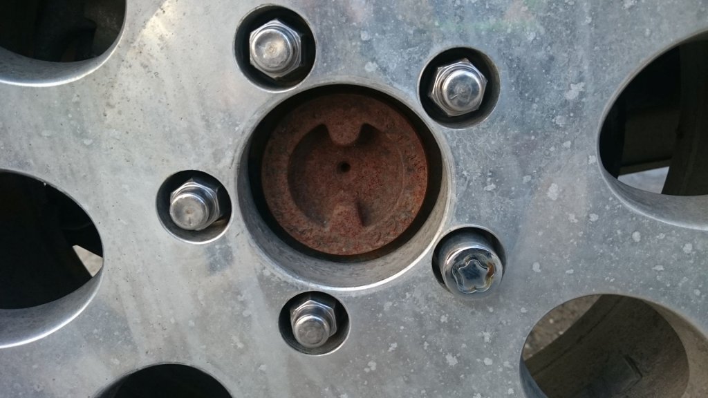

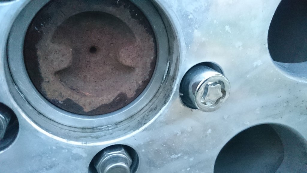

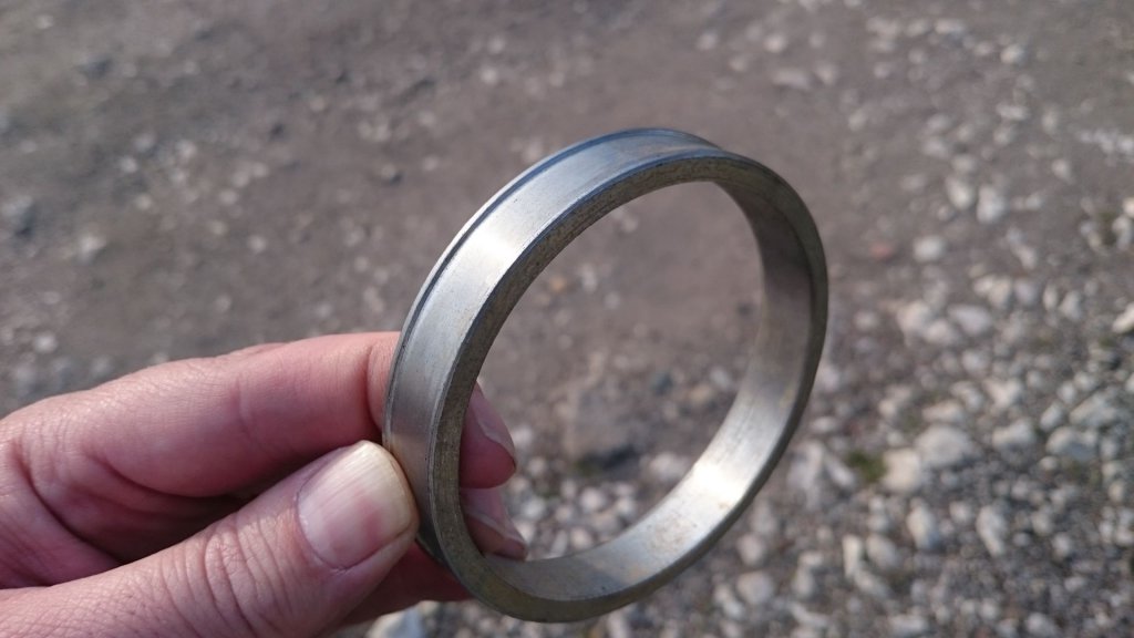

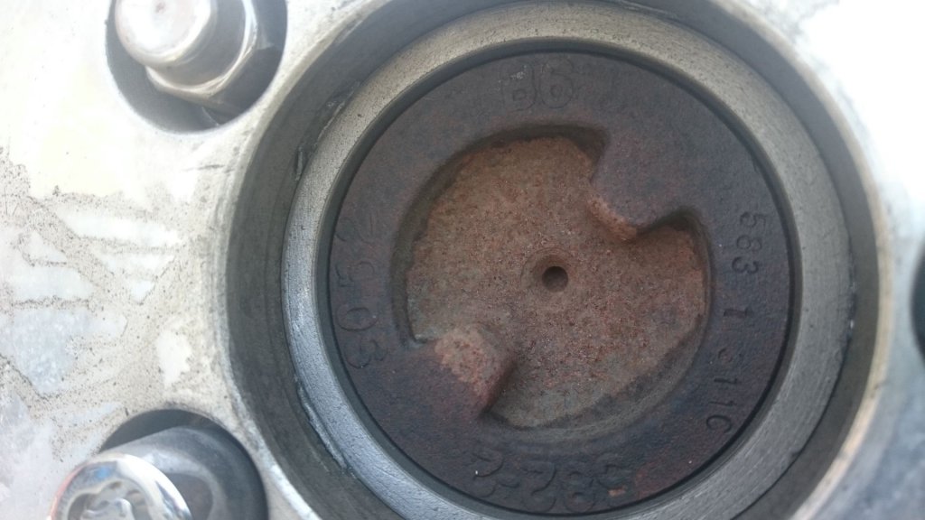

    Реших, че трябва да балансирам гумите, че над 120 се усещаше тресене. Там открих нещо, дето хич не се бях заглеждал - диаметъра на централния отвор на джантите е по-голям от диаметъра на главината.

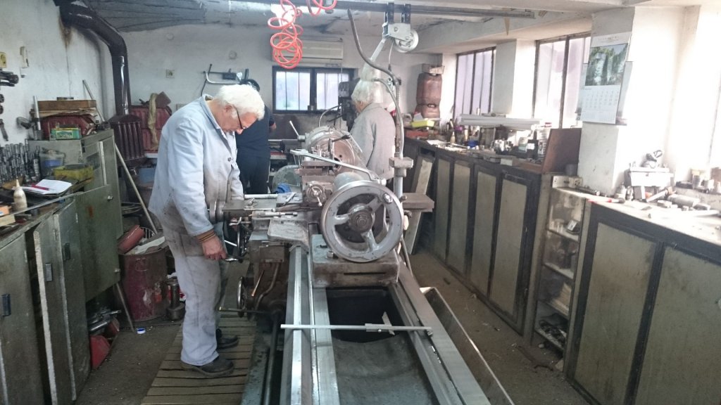

    Няма как да се балансират без втулки. Отидох на стругар, той каза, че и петте шпилки са можели да се скъсат. Доста хора, включително майстор, на който имам доверие, после ми обясняваха, че втулките служат само да центрират джантата, но пък стругаря не беше от вчера, та мисля за в бъдеще да не рискувам за такива дребни неща.
    Още повече, че джантите се бяха раздули в зоната на болтовете, та едвам набихме втулките.

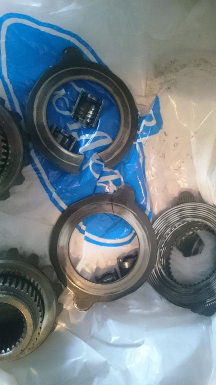

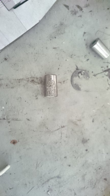

    Оказа се, че и LSD-то не работи. Разглабянето показа счупени крайни дискове (пружините, които притискат цялата касета):
    "Новата" раздатка е втора употреба, но пък LSD-то вече е ново.

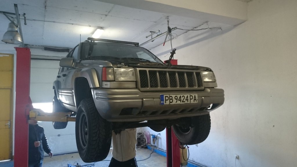

      Скоро сменихме тампоните на носачите и биалетките. Биалетките Moog се оказаха с полиуретанови тампони. Обаче сега ни налегна шими. Смяната на тампоните на стабилизиращата щанга с полиуретанови реши проблема.
