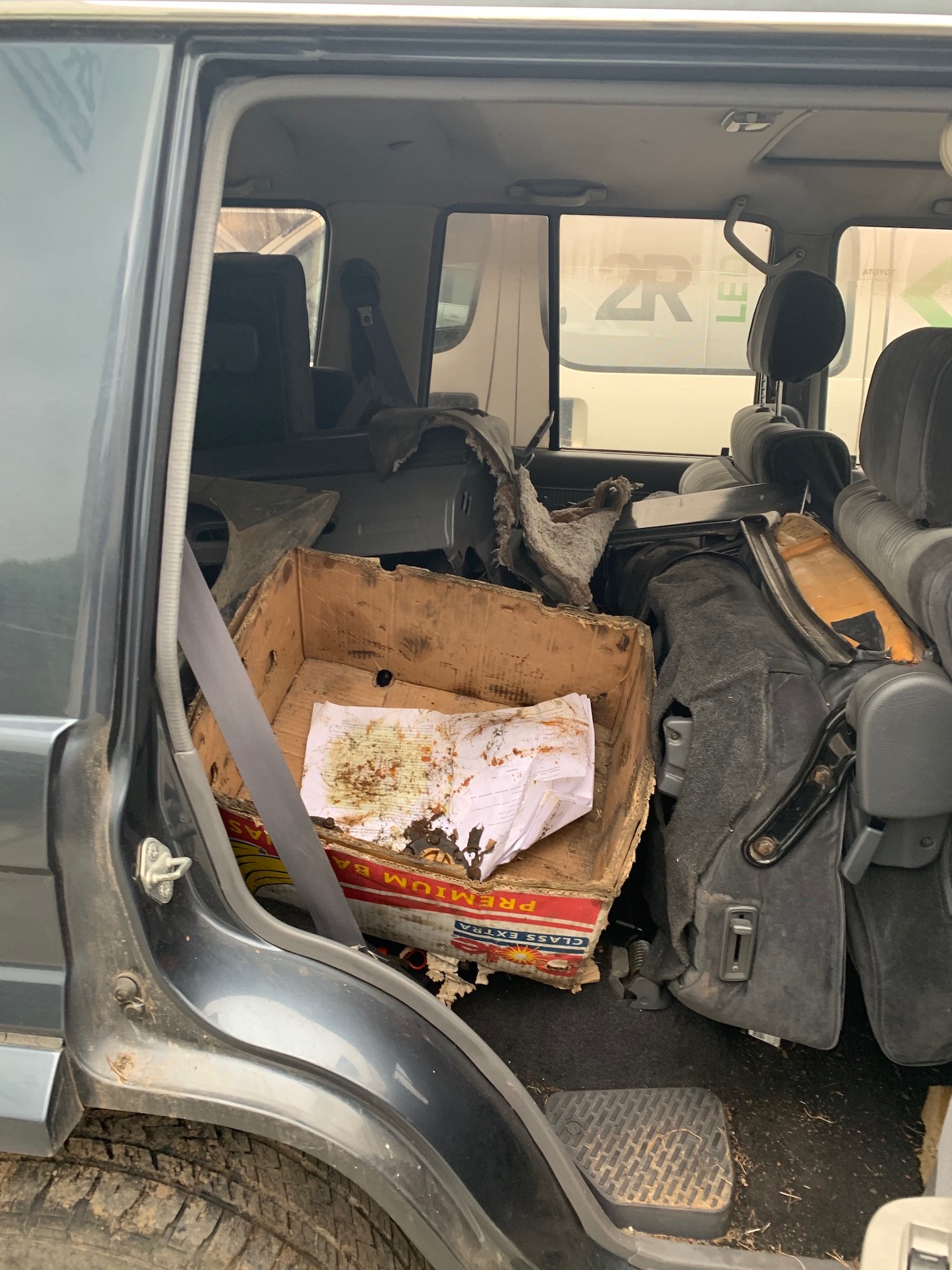

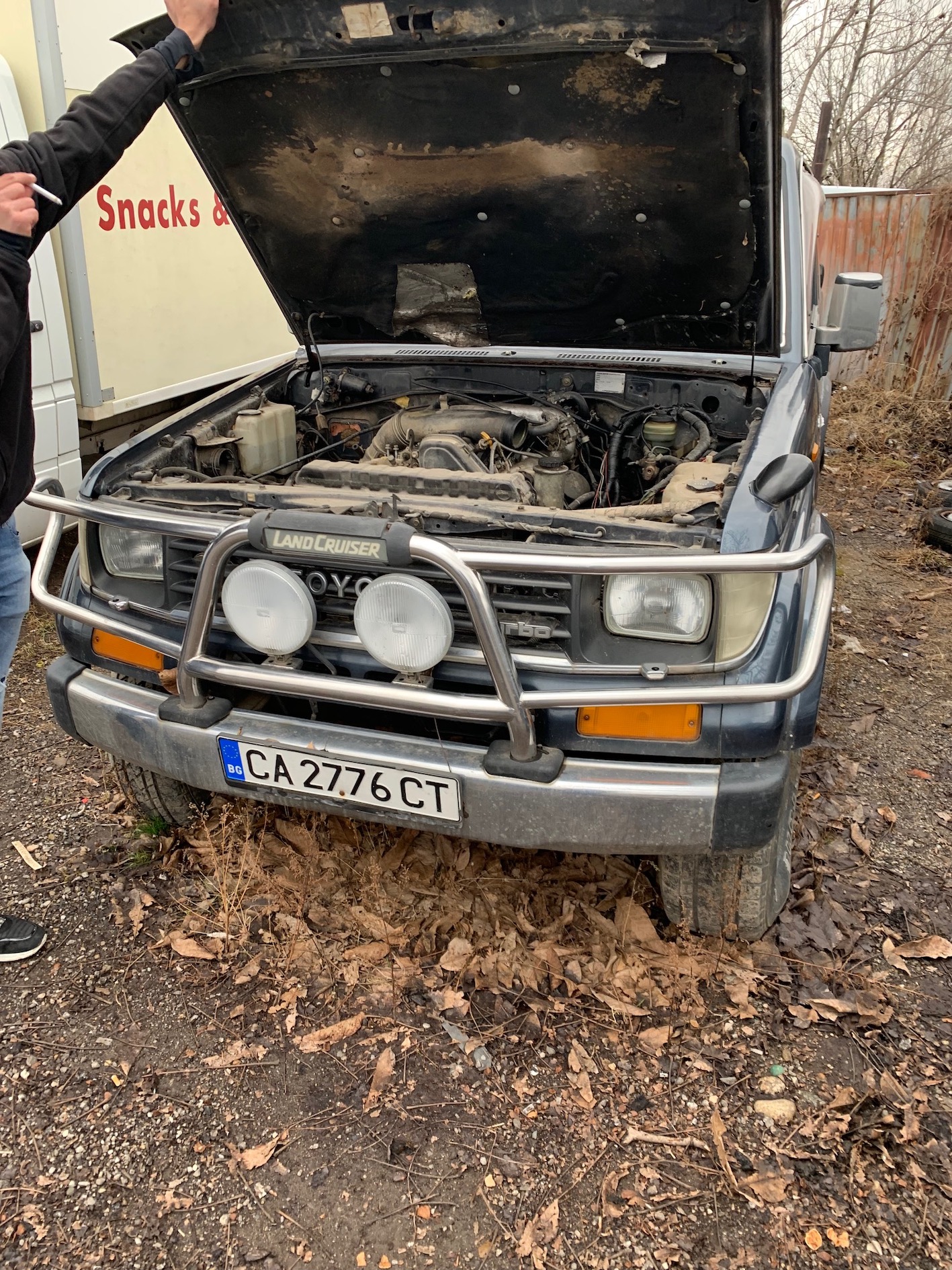

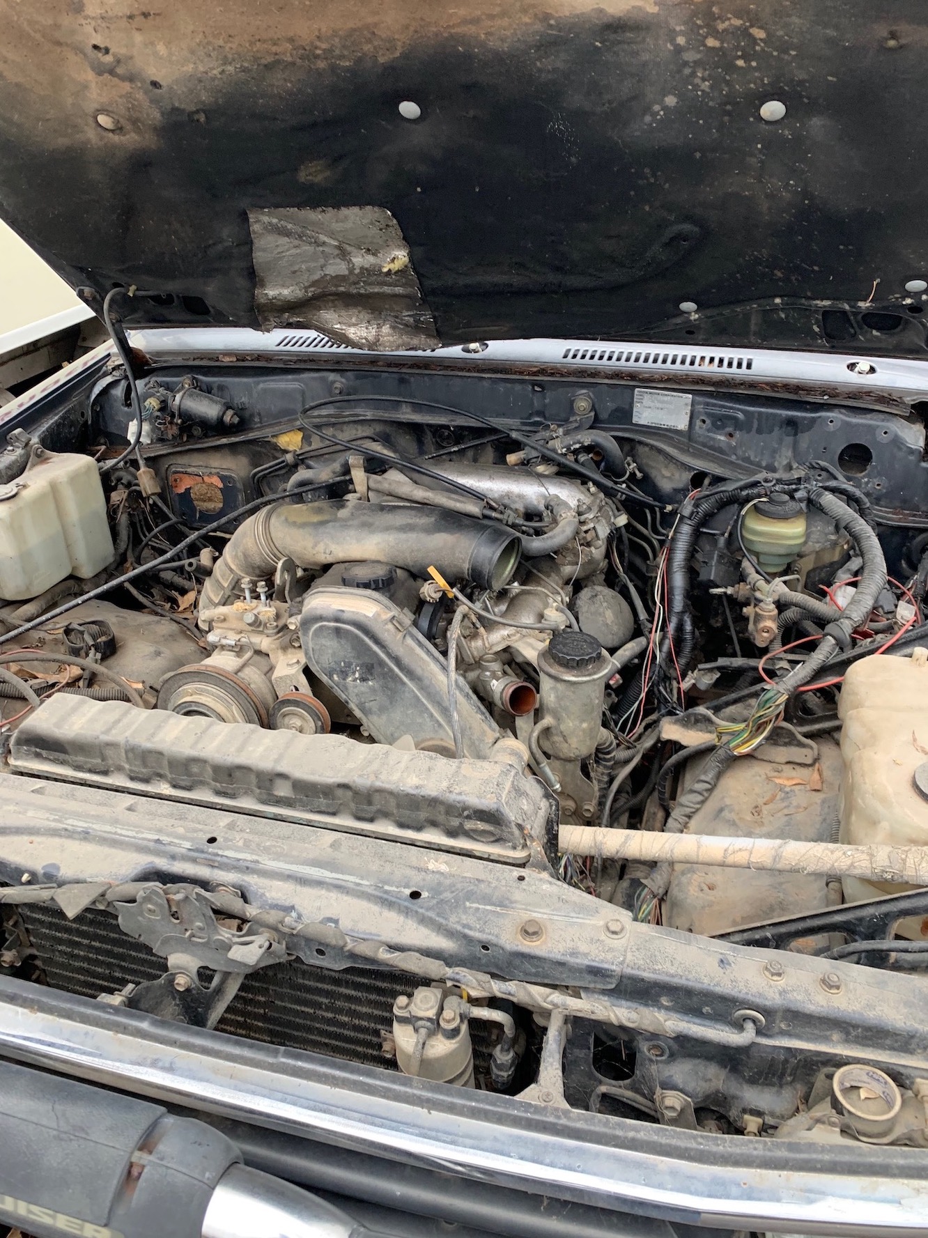

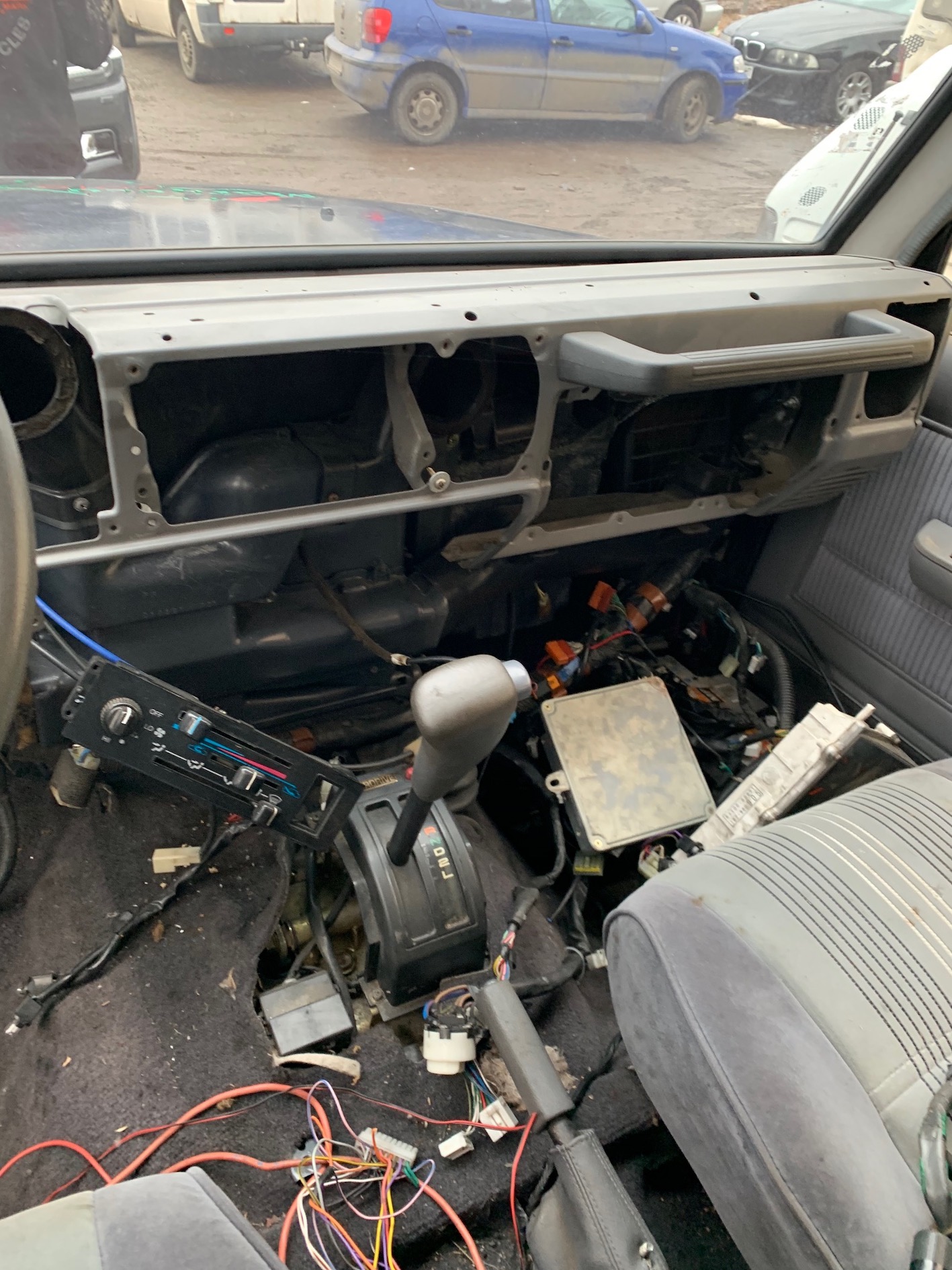

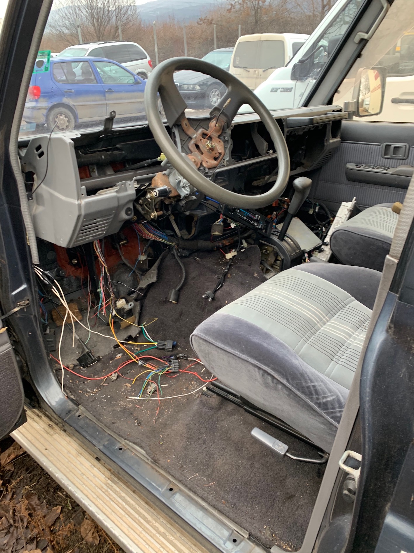

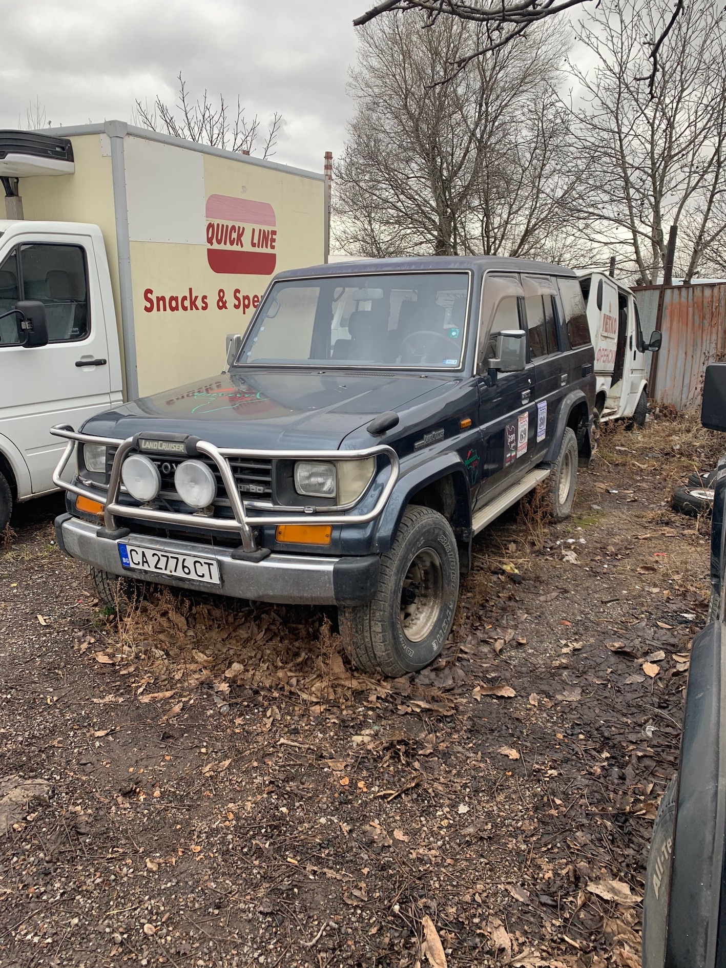

    Прадото попадна при мен 5 феруари 2019г, в този вид:

    Следва...

      Кхъ-кхъ... (плахо покашлюване) Два много некомпетентни въпроса.
      Първи - какво значи това:
      кантар предни седалки
      Втори - това с волана пък от какъв зор? Като гледам местата на чистачките, колата си е била фабрично с ляв волан:
      ...и едновременно с това да сложи волана там където му е мястото т.е. от дясно...
      Деревянный сортир был сделан инженерами, а не маркетологами.
        От: Възраждането на една Toyota Land Cruiser 78 Prado
        Фабрично е била с десен волан, щом има отвор за моторчето за чистачките отляво. А, дори се вижда къде е седяла вдясно спирачната помпа и сервоусилвателя, над сегашното моторче за чистачките.
        Suzuki Vitara 1.6 Avtomatic
        SSang Yong Kyron 2.0xdi
        Jeep Grand Cherokee WJ 2.7crd ; Jeep Grand Cherokee WК2 3.0crd
          Първоначално публикуван от atanas_93 Преглед на мнение
          Фабрично е била с десен волан, щом има отвор за моторчето за чистачките отляво. А, дори се вижда къде е седяла вдясно спирачната помпа, над сегашното моторче за чистачките.
          Туй не са ли някакви "технологични отвори" понеже колите излизат и с лява, и с дясна дирекция?
          Аз гледам осите на чистачките под предното стъкло - на тези с десен волан са наобратно. Обикновено не ги променят при "обръщане на дирекцията" и по това се "хваща" ТНТМ-то.
            Ламарината е подготвена за двете дирекции, но отворите не са пробити.
            Много непрофесионално е да обърнеш дирекцията , а да не смениш чистачките с правилните.
            А, и огледалцето на предния ляв калник показва, че колата е била с десен волан. Мястото на бутона на скоростния лост, също доказва това.
