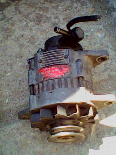

    Влязох и обясних на човека какви са ми болежките. За мое учудване той влезе в склада, рови 10-15 мин. и о чудо измъкна друг различен от моя, но с същите габарити, захвати и най-важното много сходна вакум-помпа. Каза,че е от Нисан Патрол -90 амперов. За съжаление табелката с данните е почти изтрита и единственото което се вижда е надписа Мицубиши (той каза, че на Патролите били такива). Различията бяха в ремъчната шайба и щуцерите на вакум-помпата. Последваха още 10-15 минути ровене из резервните части и се намери и шайба и щуцери като за мен.

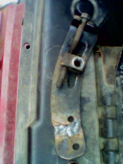

    След 30 мин. бях вече при колата и започнах монтажа. Оказа се, че шината на оптегача на ремъците идва къса както и самите ремъци. Натиснете снимката за да я уголемите
ID:6094507 освен това буксата и плюса идват от към двигателя, но това не е проблем. Оригиналните ремъци са размер 10Х1113. След замяната сложих 10Х1150, но те влизат трудно. Нямах време да обикалям и да търся, но мисля, че 10Х1175 ще му дойдат екстра.

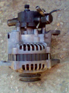

    Ето снимка на оригиналния алтернаторНатиснете снимката за да я уголемите
ID:6094508 и на новияНатиснете снимката за да я уголемите
ID:6094509 а това са им вакум-помпите.

              -Не се налага удължаване на планката на оптегача.
              -Не се налага замяна на ремъците с по дълги.
              Вече не си спомням защо при мен съм ги правил тези "математики", но сега стана без това. Просто събирането е малко по трудно. Възможно е моите ремъци да са били по дълги, по износени или шайбата при Пенчо е по дълбока или нещо друго...
