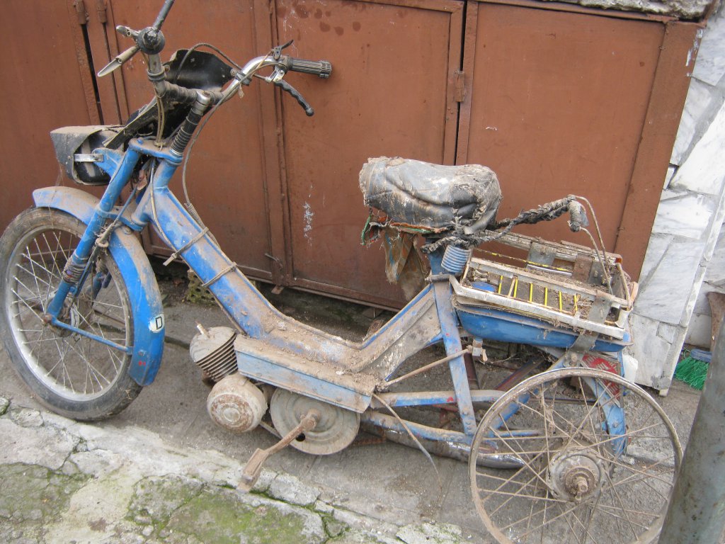

    Както много българи така и аз и моето семейство,по празниците отидохме на гости при родителите на жената.В петък вечер както му е реда бяхме седна ли на масата да пийнем и хапнем!
    В разговор с дядото,той каза че има моторче навряно в кокошарника от три години ,било с педали и когато го е бутнал там било в движение!Причината да го загроби е,че не е могъл да намери външна гума.Рано сутринта(сън не ме хвана)отидох и наритах двукраките !Тия "динозаври" го бяха ползвали за спалня!Набързо изкарах моторчето да го види слънцето!Натиснете снимката за да я уголемите

ID:6055916Веднага след това започнах да си правя сметка как ще бъде закарано до Цървулево,свалих единия педал и волана за да мога да го метна на багажника на "ОРЕЛА"!В понеделник го метнах отгоре Натиснете снимката за да я уголемите

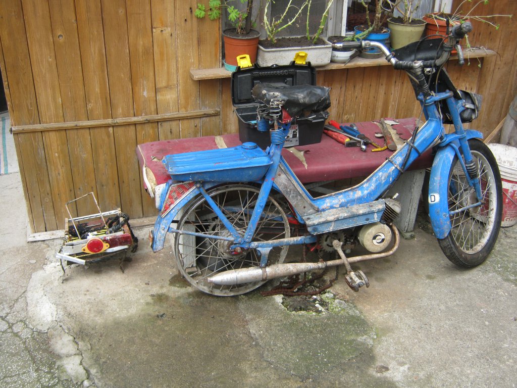

ID:6055917,натоварих челядта и потеглихме за Царево!Рано сутринта във вторник(пак сън не ме хвана)бях вече в гаража и се заех с моторчето.Свалих двигателчето,свалих и главата за да проверя как е бутало и да не са залепнали сегментите.Всичко беше наред поне в моите очи,след това проверих и магнета как е и дали дава ток на свещта.Свещта даваше искра и се заех с разглобяването на мотора.В късния следобед бях готов с него! Натиснете снимката за да я уголемите
ID:6055918Днес след работа започнах да чистя боята,Натиснете снимката за да я уголемите
ID:6055919оригинално е било червено бръмбазъчето.Но е боядисано синьо и то с четка, боята е наслоена и набръчкана .
    Боята ще премахна,но дайте съвет какво да правя с резервоара който има много ръжда вътре!
