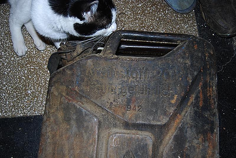

    Днес се сдобих с това
    Гого го има отдавна, та тубата Лето господне 1942о. Истинска демек. Оригинална. Патентована ет цетера

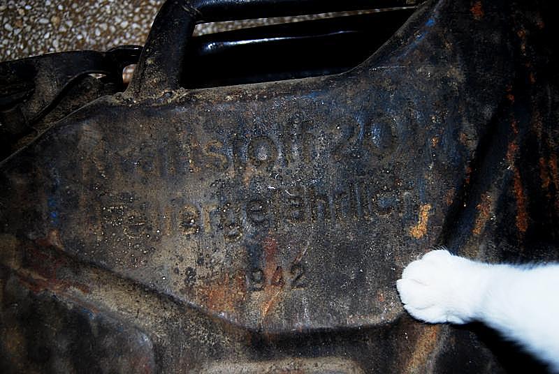

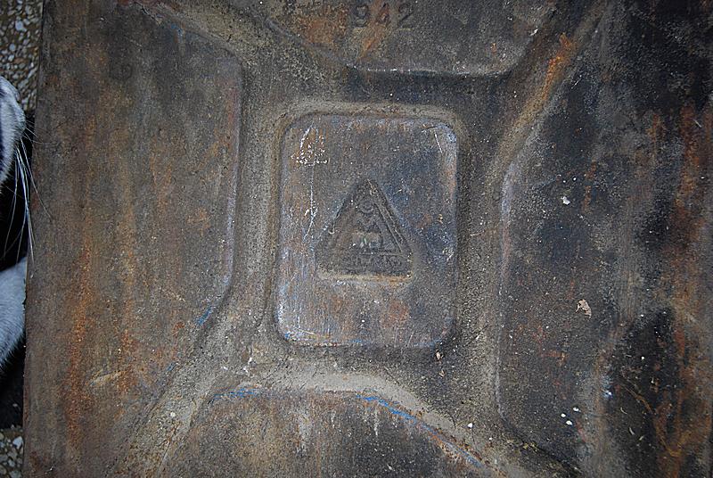

    Не пише Вермахт, но пък има някакво неясно лого в средата. Ще разследваме нещата.
    Та, въпроса е как да се премахне ръждата от вътрешната страна. С камъчета и друсане? Или преобразувател? Искам да се възстанови до използваемо състояние.

      Епа немска оригинална. Ако излезе сериен номер четим може да се окаже и поръчка на българската армия. Пу пу а дано Мюлер е производителя (успях да разчета логото), а те са имали серия за нашата армия.
