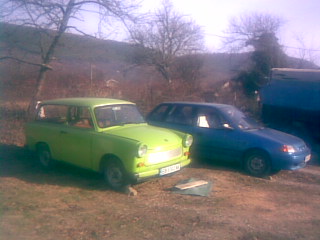

    Здравейте колеги ,запалени по самоделните 4х4 машини.Много скоро започвам един проект,дълго обмислян за създаването не едно 4х4 возило.Та това което съм намислил е на база ТРАБАНТ-комби.Няма да има много промени по купето ,само по ходовата част.Мисля даже за запазя и неговия си двигател,но на всяка цена ще подсиля задвижването с някой друг редуктор.Тези 26кончета на Траби са малко ,и затова трябва да ги поувелича малко.Нормално Траби поддържа 100км/ч,след реконструкцията ми стигат и 40-45км/ч на 4-та предавка.В калта и снега за какво са ми повече,нали.Сега съм в стадии на събиране и намиране на части,тръби винкели итн.Ето за сега една снимка,по нататък вече се надявам да заприличва на това което съм намислил.Натиснете снимката за да я уголемите

      Ако мислиш да преправяш това от първата снимка ми пиши лично ... бих го купил , само и само да не заприлича на това от 2рата!
      Сериозно ти говоря!

          Е защото екземпляра на снимката , изглежда доста запазен , колкото и размазана да е тя.
          Иначе аз си го представям повече ето така :

            Хубавеляк е този от снимката, но човека е по скоро като мен - не търси кефа в овациите на публиката а в карането. От там идва разликата в целеполагането.
