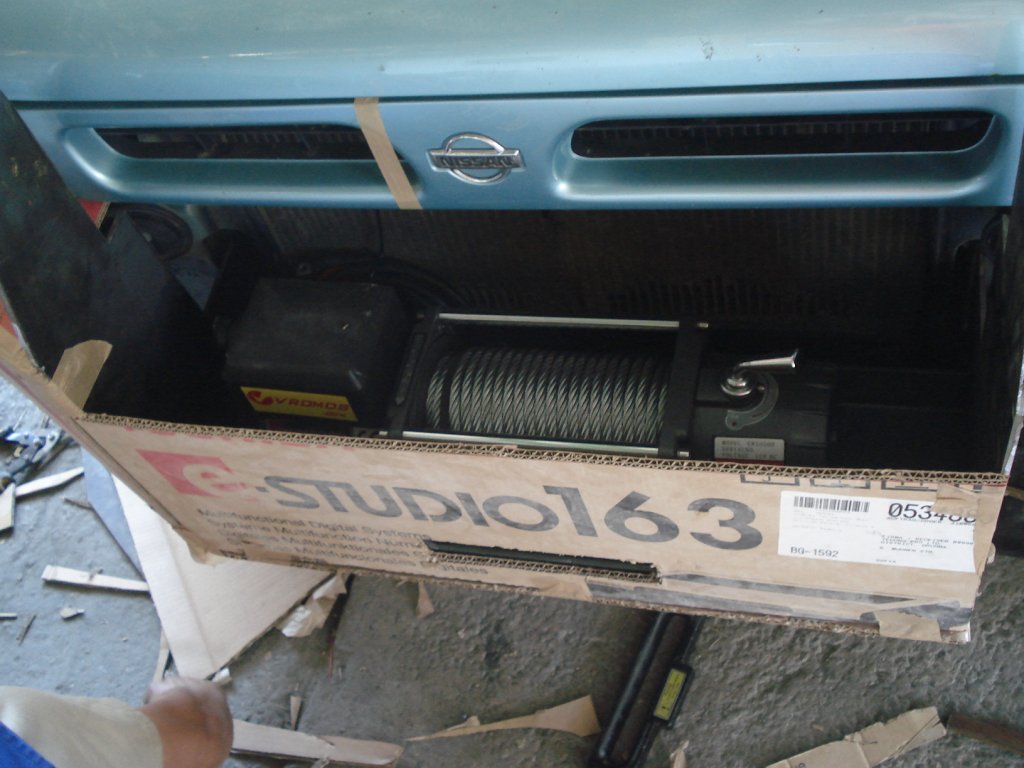

    С помощта и разясненията на Чавдар V93, се сдобих с лебедка ВРОМОС 9500 lb, както и тава за монтирането и.

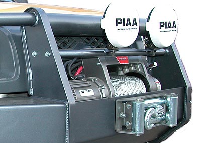

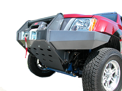

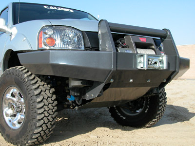

    Проекта започна, като за целта се порових в страницата на Калмини, фирмата от която ми бе доставен кита за повдигане на окачването. Там си хаесах нещо като тези тук:
    Започнахме с умуване първо:

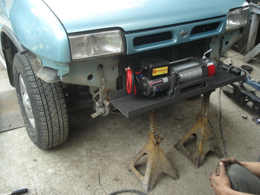

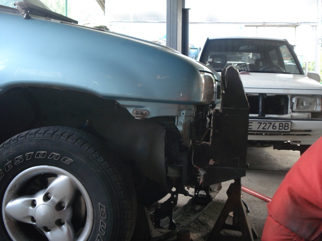

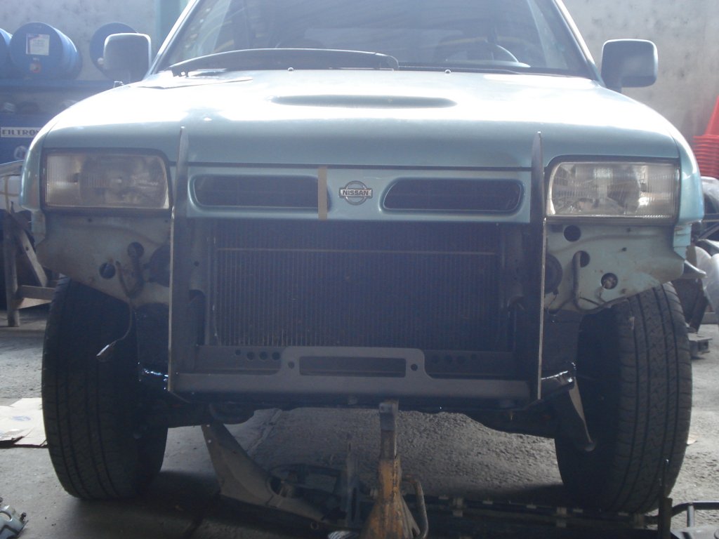

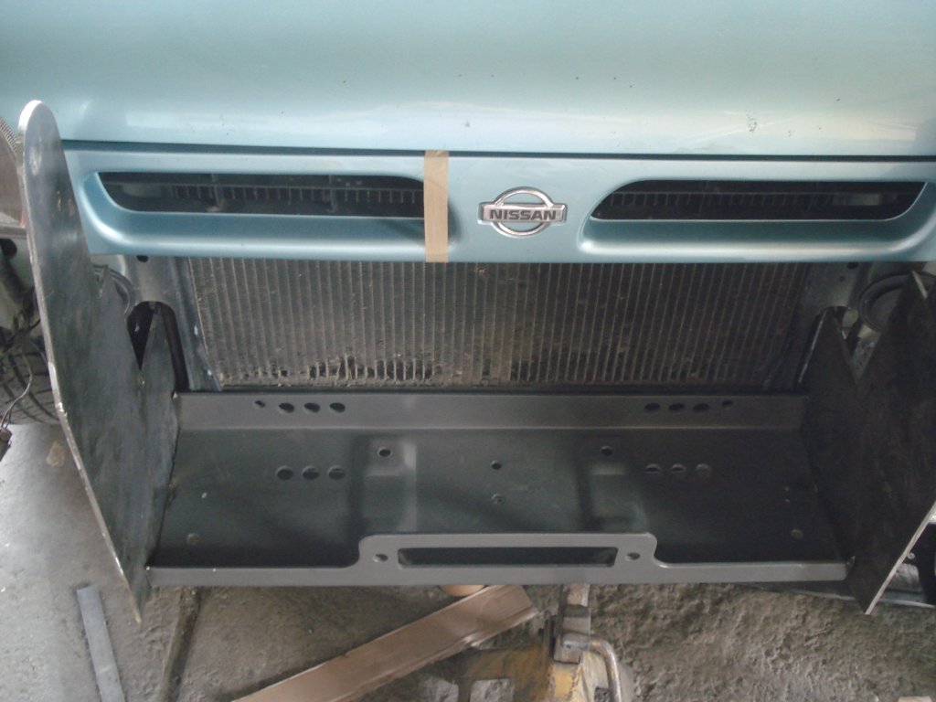

    След това взех решение за монтаж на две метални плоскости които да дадат основата на бронята и да се вържат с тавата за лебедката. Реших да ги монтирам на болтовете на които се държеше старата броня. Реално на крачетата на старата броня има направени огъвки, които да спомагат ударите да се поемат от бронята а не от рамата. В моя случай нямаше как (или по не знаех как) да се направят такива огъвки на елемент с дебелина 1 см.
    Получи се ето това :
    Тук лошото е че всички евентуални удари ще се поемат директо от рамата, което никак не е желателно. Но на този етап това е монтажа. В по късен момент при наличие на друга идея или на акъл даден от някой тук от форума може да се направя някаква доработка относно поемането на удара.

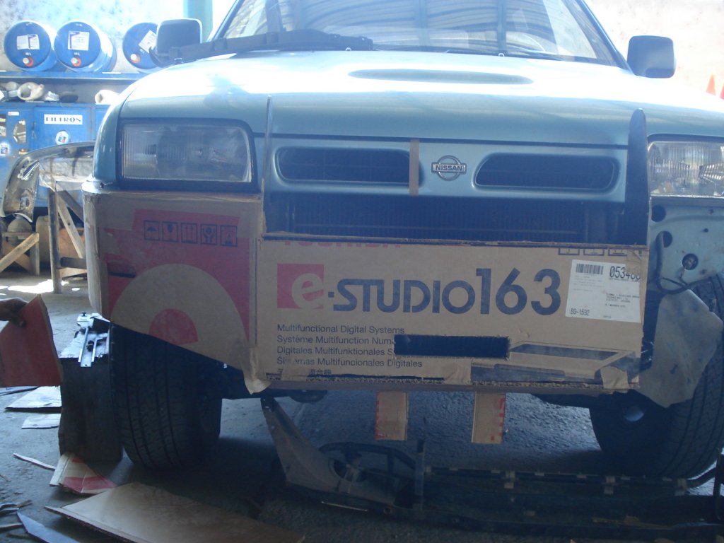

    След това започна направа на елементите покриващи горепосоченото от картон. Направиха се шаблони с които да се нарежат частите за бронята от ламарина. Решихме да е с дебелина 3 мм.

        Мда, изглежда здрава. От колко дебела ламарина я правихте?
        С тия три халогена, пробвал ли си я дали няма да загрява?

          Като си хареса тия горе, що не я направи така?

            Именно дали няма да загрява много е запушена отпред.От самата броня и допълнително от халогените.При удар това нещо ще смаже колата.
              От: Предна браня на Терано ІІ
              За загряване със сигурност няма да загрява, има огромна дупка зад халогените, "запушил" съм я с една пластмасова мрежа дето слагат по спортните коли. В момента радиатора е по отворен от преди.
              При удар наистина сигурно ще закриви рамата. Но до толкова ми стигат познанията. Иначе е монтирана основно на дупките на които бе монтирана и старата броня. Мисля че при по сериозен удар отпред ще скъса болтовете или планката дето я държи, но едва ли ще отдаде силата на удара към рамата. Мисля че така е направон нарочно.

                Ще си покаже. "Груба", грозна за някои са субективни понятия. Ама примерно колко тежи с лебедката и как ще се отрази на предното окачване не е субективно.
