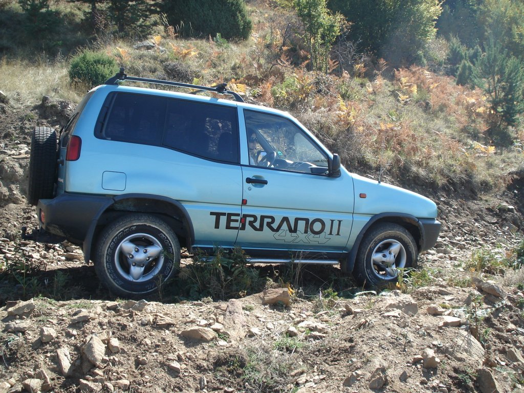

    Най накрая и аз влизам в класа на "големите". След около два месеца чакане и благодарение на Явор - Вромос получих окачване "Калмини" за Терано ІІ. Тераното ми е произведено 1993 година и е на около 300 х. км. съдейки по изхабяването на педали, волан и ск.лост. Километража показва 205 ама едва ли. Колата е стара но много добре поддържана, както от предишния собственик (швейцарец) така и от мен. За 5 години - около 50 000 км. Това е една от първите му снимки:

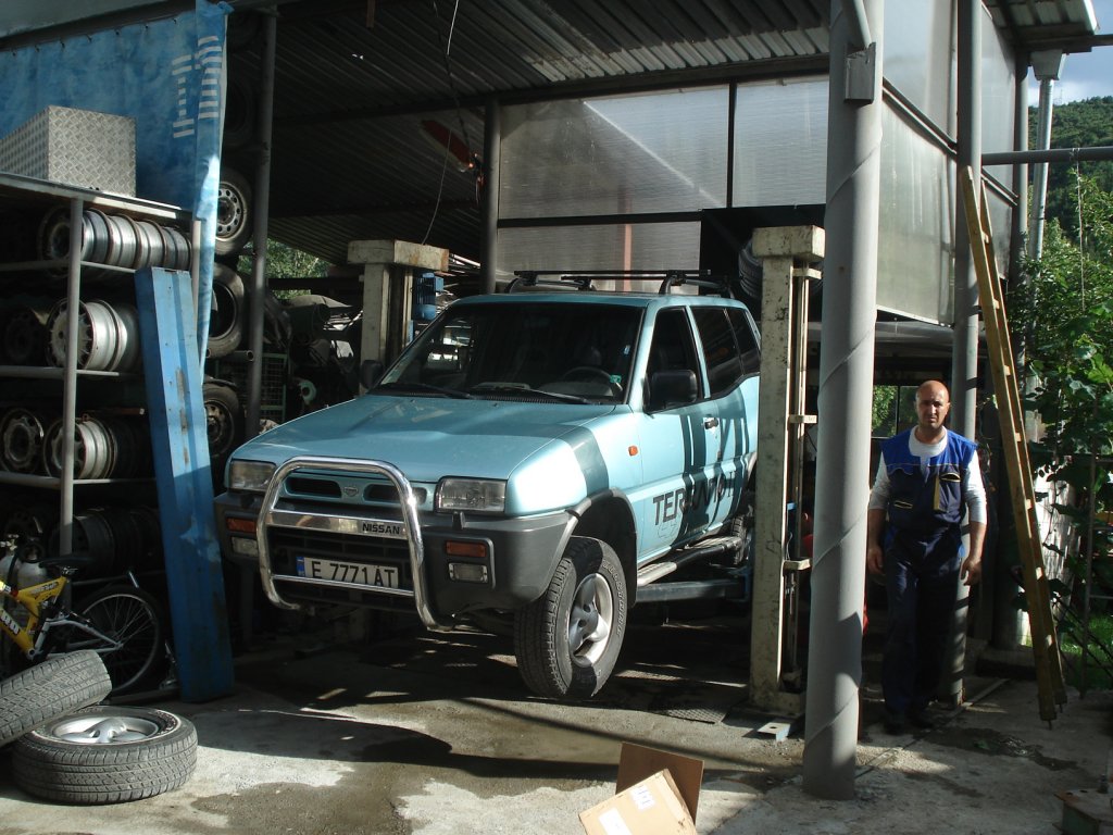

    Следва влизането в сервиза:

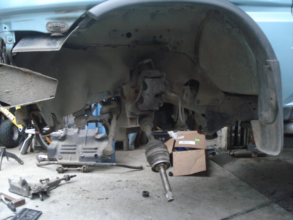

    Първи снимки от разкостването:

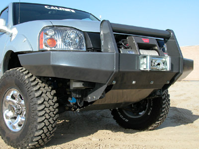

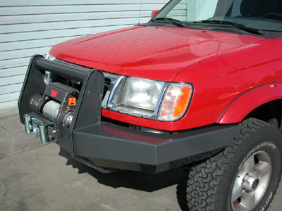

    Предната броня я демонтирахме, защото естествено ми беше бръмнала мухата за метална. Още повече видях доста модели за Нисан от сайта на Калмини.

    Естествено всичко старо бе свалено и подредено, както вече съм видял в други теми. Съответно снимано и измерено.
