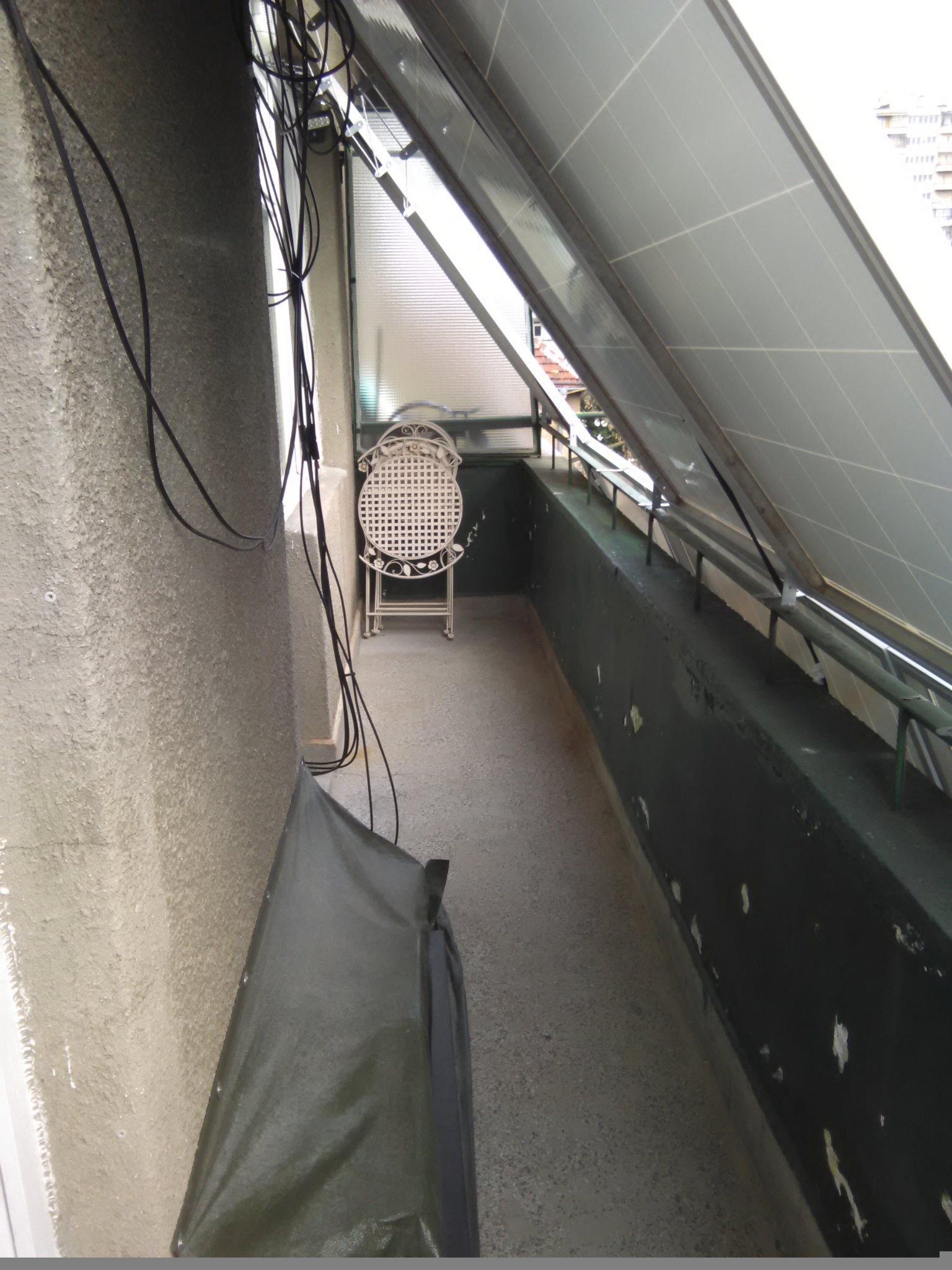

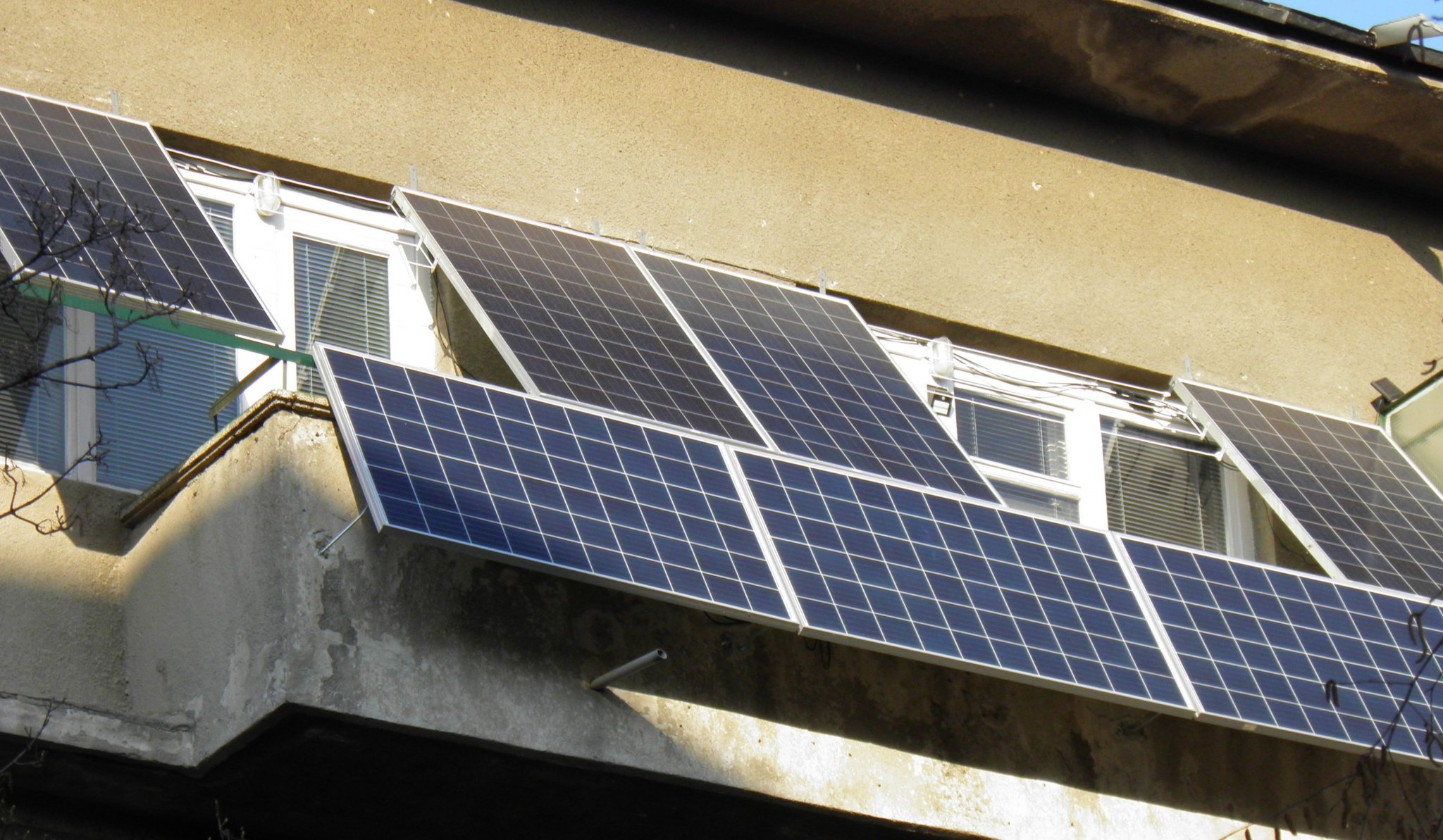

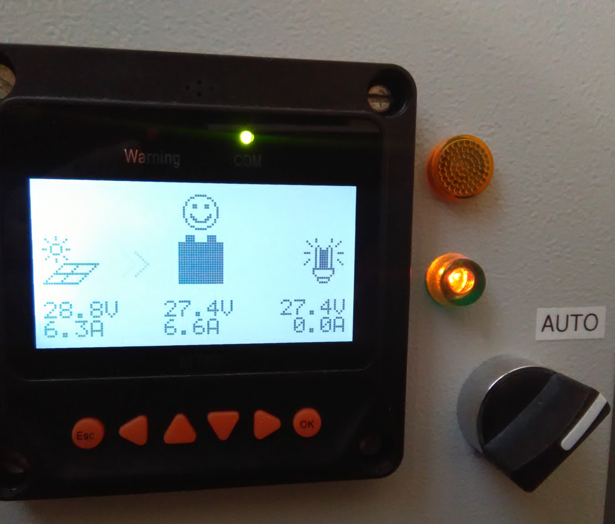

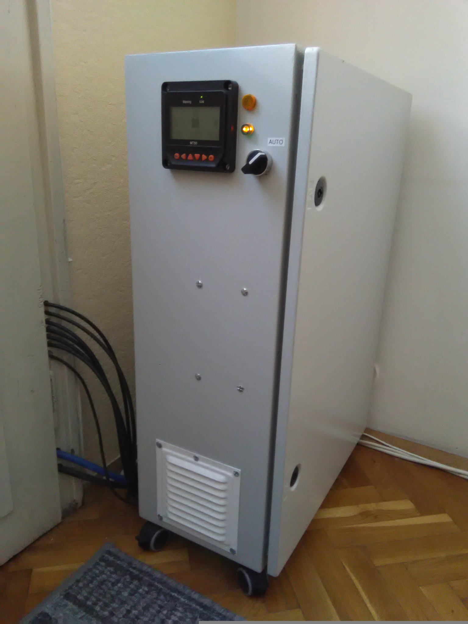

                            Ето и по-подробно описание на проекта.
                            Соларната система е от хибриден тип, захранваща консуматорите на 220 V в апартамента (къщата) със слънчева енергия докато е налична и акумулаторите са заредени. При разреждане на батериите, в автоматичен режим, се преминава обратно към захранване от публичната мрежа.
                            На входа, системата ползва енергията произвеждана от фотоволтаични панели разположени на тераса. Те са ориентирани под два различни ъгъла спрямо хоризонта за да се оптимизира добива на енергия при лятно и зимно слънцестоене.
                            Акумулаторният блок е от оловни батерии включени последователно за напрежение 24V/DC. За оптималната експлоатация се използва MPPT заряден контролер.
                            Мощен инвертор доставя енергия във всяка стая като захранва хладилник,
                            2 бр. десктопи, 2 бр. телевизори, домашна уредба и осветлението. Има възможност за захранване на консуматори директно на 24 V/DC.
                            До момента, соларната система е в експлоатация от около година и показва среден добив от 130 kWh/месец. При настоящата цена на тока това е 20 лв./месец. Изплащането на системата ще е след около 13 години.
                            Автоматичното управление е със съвременен микроконтролер, който позволява следенето на голям брой параметри и визуализирането им на компютър или телефон. Осъществена е връзка през домашната LAN-мрежа към сървър за данни. Натрупаната статистика се вижда в табличен или графичен вид. От приложение на мобилния телефон има възможност да се командват дистанционно до 4 бр. релета ( консуматори ) в къщи.
