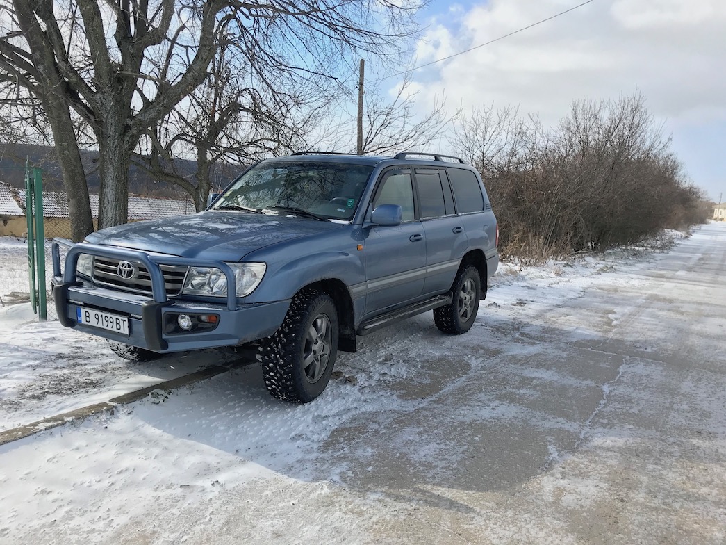

    Ами след 5 месеца търсене, много четене в ih8mud и lcool и чакане най-после се сдобих с това, което търсех - Land Cruiser 100, дизел, 5 скоростен автомат.
    За какво - за дълъг път и пътешествия. През годините съм прекарал няколко седмици на стоп из Австралия, с влак до Китай, с автобуси из Чили и Аржентина, но вече съм стигнал фазата да предпочитам да правя такива изпълнения от комфорта на собствен автомобил, без да се съобразявам с други хора, с багаж, с дестинации, с разписания и т.н.
    Защо LC - отговорът май е ясен - доказал се е като Колата за такива цели.
    Защо 100 - 80 вече стават на доста години, или малко пари за барутници или твърде много години за запазена, но 20-25 годишна кола. Освен това 100 предлага повече комфорт на цената на една идея по-малки офроуд възможности - съотношение, което ме устройва.
    Защо дизел - разходът е не-малка причина. 14-15 дизел е далеч по-добре от 20-22 бензин в дългосрочен план. От към надеждност май са на кантар. Въртящият момент на дизела също е примамлив. Като минус - 400кг по-тежък от бензиновоя...
    Защо 5 скорости автомат - фейслифта, който добавя странични въздушни възглавници. Надявам се това да е най-ненужната ми екстра. Харесвам автоматичните скорости. Ръчните не са ми приоритет, освен това екземплярите с ръчни скорости са изключително малко на брой на фона на автоматите, които също не са кой знае колко. Мнението на хората е, че 5 е доста по-добре от 4 и обратното е самоуспокоение на хора, които са с 4 скоростната кутия Съществена разлика в разхода между двете изглежда няма, но на 5цата скоростите са по-добре разпределени, особено първа. Горят с около 1/100 повече от ръчната, което за мен е напълно приемливо. Минус - безобразната сума при проблем със скоростната кутия.
    Под носа ми измъкнаха една чудесна предлагана от Тойота Сливен, след това ходих да видя 1-2, все в автокъщи - тръгвах си доста попарен. Докато събера всички пари изпуснах още 2-3 от частни лица и в крайна сметка взех тази.

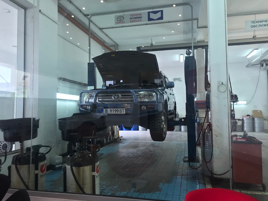

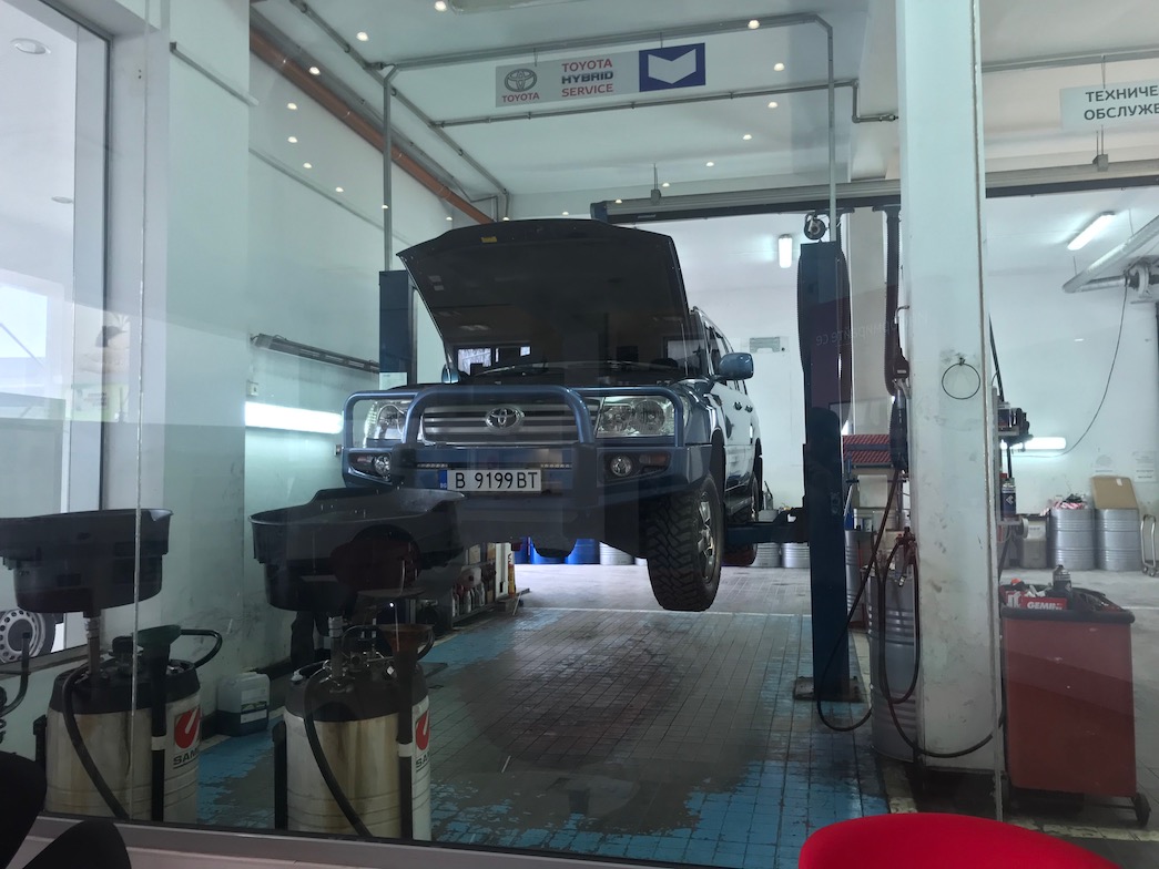

    Преди продажбата минахме през Тойота Варна
    Забележките там бяха предни лагери, биалетки, сълзяща рейка. Другото било наред. Доста се изложиха с километрите - имало запис на посещение в Сервиз на Тойота, но само километри, без дата - е как така? По-късно в София си казаха и точната дата без проблеми. Лагерите впоследствие се оказаха, че имат нужда най-вече само от притягане, а единственият проблем с рейката е дупка в маншона. Биалетките са си мъртавци.

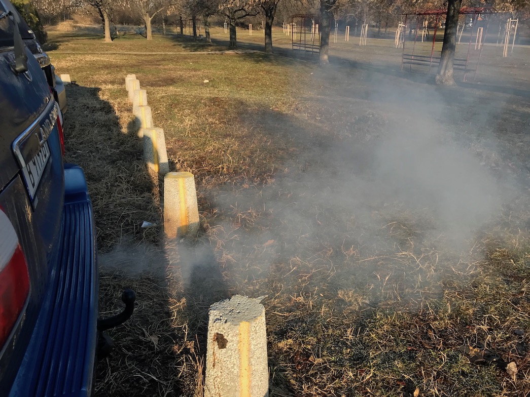

    Припушва при студен старт. Първите дни, след като я взех изобщо не ми направи впечатление да пуши - дали добавка за замазване или не съм обърнал внимание, но забелязах чак след няколко дни. Единствена ситуация в която пуши - нито при топъл старт, нито при рязко подаване на газ, нито при ускорение. Само на студено. Пуши около 1-2 минути, след което спира.
    Има тропане от една дюза. Една от първите стъпки по двигателната част ще е проследяване и разкачане на всички кабели на power box-а, за да се види как ще се отрази това на вървеж, разход, тропане и пушек.
    Пушенето. Изглежда доста, но при запалването изхвърля един по-голям облак, след това подава по малко и малко след това изчиства. При по-студено (под нулата) отнема малко повече време до изчистване

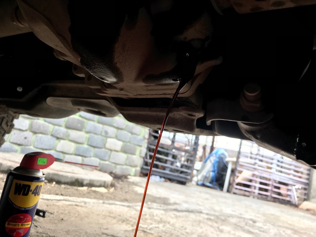

    Първо смяна на всички флуиди. Не се знае кога, какво, с какво и дали изобщо е сменяно.
    В двигателя сипах Motul 8100 X-Cess 5W40. Старото масло беше неизвестно, уж на не много километри. На вид беше добре, по магнита нямаше парчетии. Motul-ът според http://bobistheoilguy.com (уникален форум с безкрайни задълбавания на тема... масла ) е доста добро масло, пълна синтетика групи 4 и 5. ACEA B3/B4, което отговаря на изискванията от времето на тази тойота. Актуалните в момента са предимно С3, но там се пази повече DPF и катализатор, отколкото двигател... Вискозитета се вписва добре в препоръките на Тойота и нашия климат. Глътна около 11.5л
    В диференциалите сипах Motul Gearbox 80w90 - GL-5, подходящо за хипоидни предавки, както искат Тойота, с молибден. Около 4.8л. В задният може би никога не беше сменяно. В предния изглеждаше по-прясно.

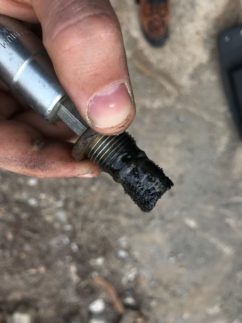

    На снимката изглежда по-страшно, отколкото беше в действителност, няма стружки. Изглеждаше отваряна - червен силикон по сглобката. Бързи-бавни работят без нетипични звуци. Имаха голяма нужда от раздвижване на лсота.

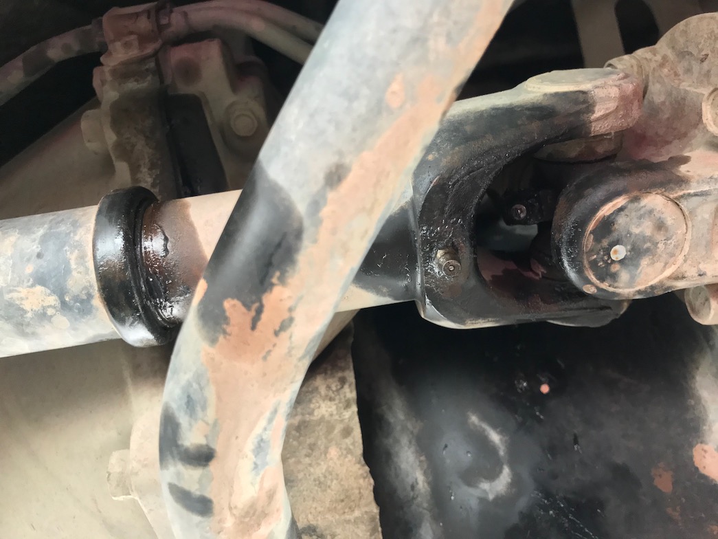

    Смазах и карданите - съдейки по пробките и по количеството грес, която поеха, това не е правено никога или поне не през последните десетина години. Натъпках с Liqui Moly LM47 с молибден и дълъг живот. На задния кардан U-joint-a със сигурност никога не е гресиран - пробките са извъртяни, така че са недостъпни. Ами около половин килограм грес влезна...

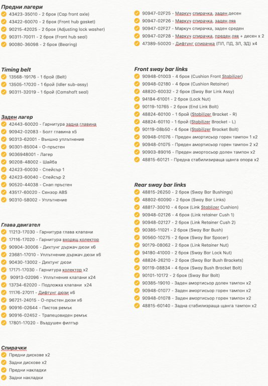

          Всичко това е свързано с доста части, както и такива, които според сервизното ръководство не се преизползват. При огледа в Тойота Варна ми дадоха една проформа за труд и части. Леле мале.
          Бързо научих за Люцкан. Също така за http://amayama.com, и http://epc-data.com/ (в частност за моя случай http://epc-data.com/land_cruiser/hdj100l/8930/chassis/), както и https://partsouq.com.
          epc-data е уникално удобно за намиране номера на части. Partsouq има картинка на 90% от частите, а amayama е много добър индикатор за цените на Люцкан - в левове е ~1.8-1.9х цената в долари.
          Въоражен с наученото последните седмици и видяното под и в колата започна голямото поръчване. Само за сравнение - Тойота Варна ми предложиха нови предни лагери за 600лв + труд. От Люцкан ми стъпиха на 290лв. Също така офертата от Тойота беше директно за подмяна - не проверка и обиране, ако е нужно.
          Малко мейли към Люцкан и почнах да чакам един малък първоначален списък. Дисковете и накладките от Англия с Габиели - феноменална цена за китове с оригинални за отпред и отзад от http://roughtrax4x4.com по 130 паунда.

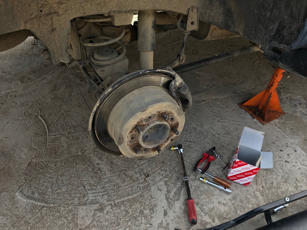

          Почваме отзад
          МИнимална дебелина на диска - 16мм. Свалих го на 16.4

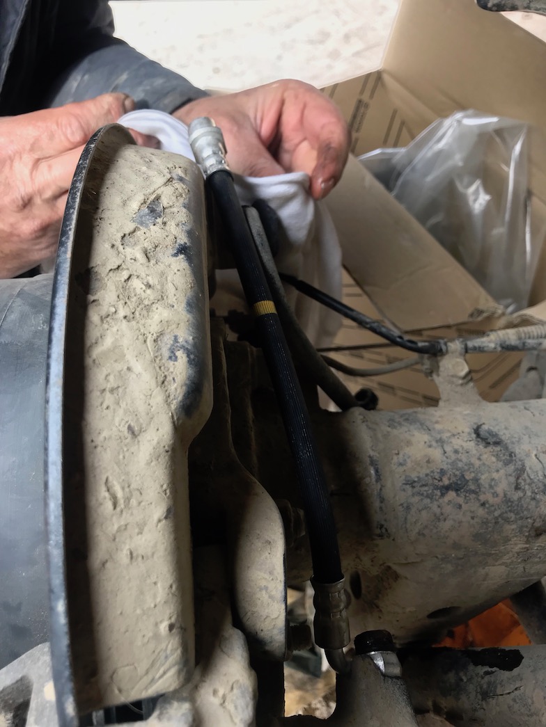

          Сменяме и маркучите. Отзад старите се бяха понапукали отгоре
          Убеден съм, че са оригиналните и не са сменяни. За толкова години и километри си бяха съвсем ок, така че не видях многосмисъл да додавам за стоманени.

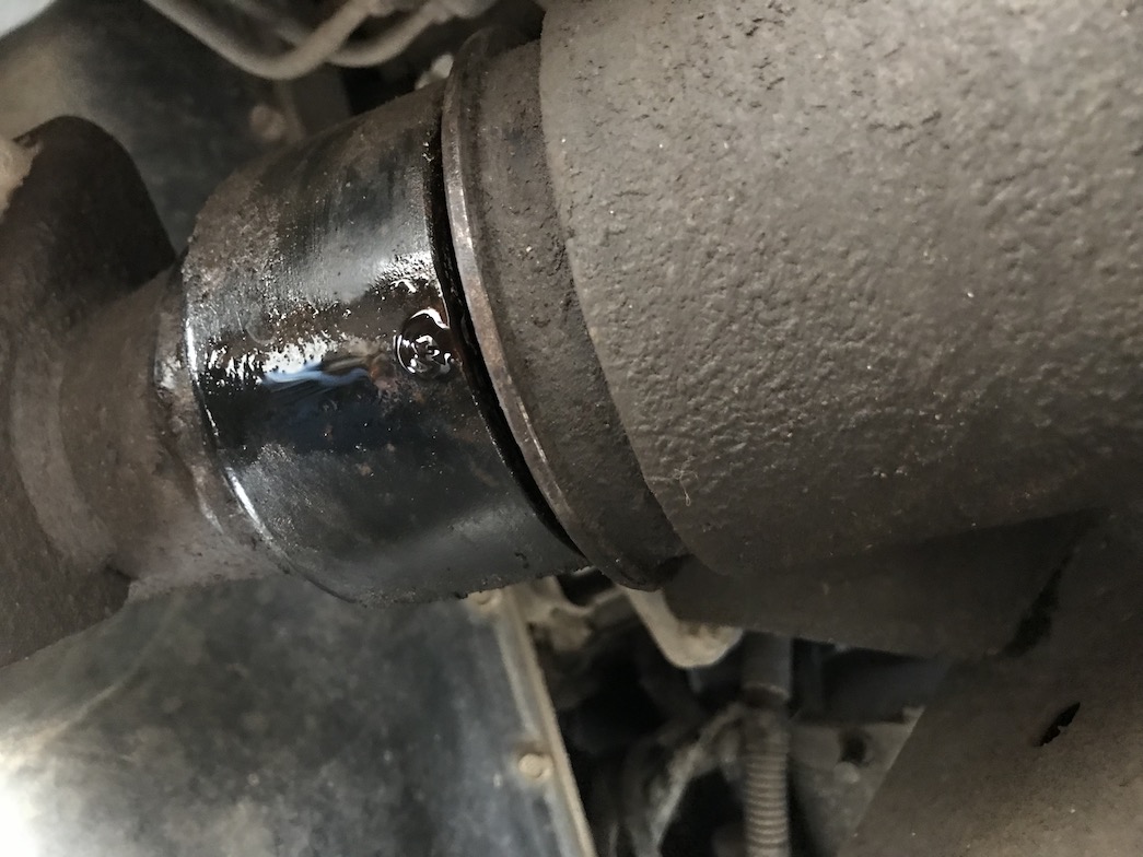

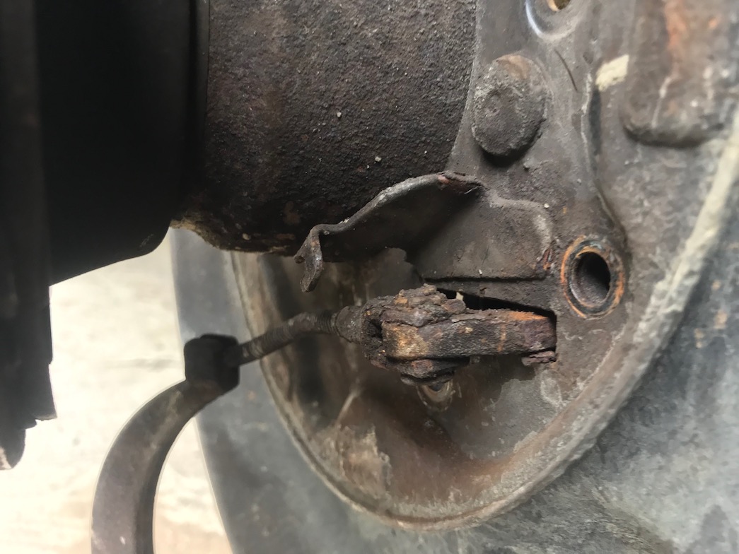

          Тук се сблъскахме със сериозна мърлящина - споменатата вече пробка, имаше сериозни притеснения, че ще се скъса. Гумените тапи са отдавна загубени - с 1мм бургия разбиване на всичката спечена кал, която е навлязла и издухване с помпата.
          Преди да се затлачи с кал е влязла малко вода и е корозирала. За късмет на спирачният апарат му се е разминала корозията.
          Стъргане на корозията, за да проработи пробката

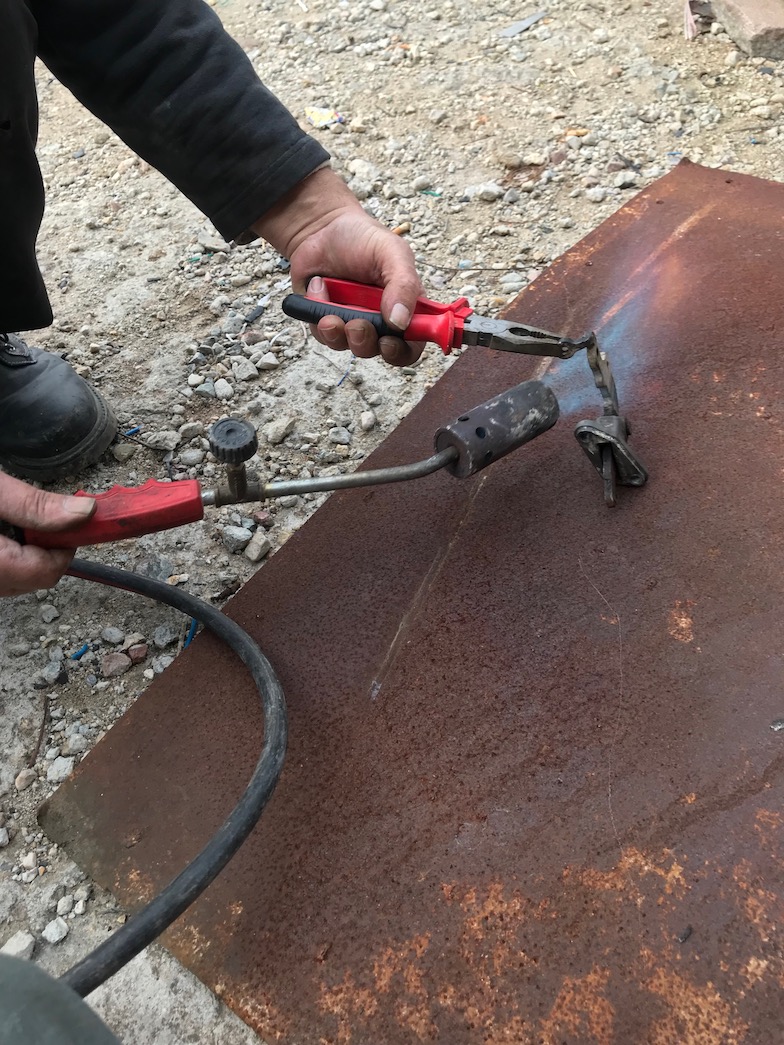

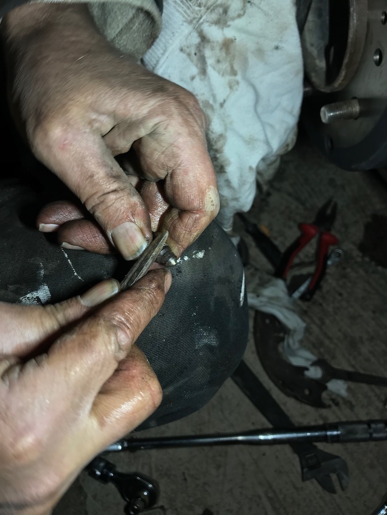

          По-лошото беше при диска от шофьорската стена. Гумената тапа на отвора за регулиране на ръчната спирачка е била загубена влязла е вода и ръчната спирачка беше заварена от ръжда. Това обяснява греенето на това колело, което отдавах по-скоро на лагер или спекъл диск... Механизамът не помръдваше и на микрон, а накладките бяха заминали
          Рязане на пина и шайбата с флекс и горелка за да се избие

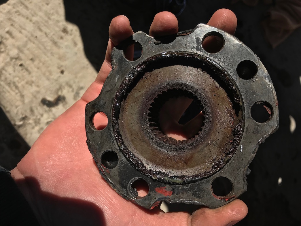

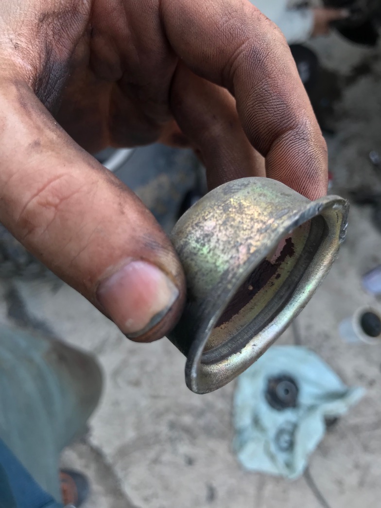

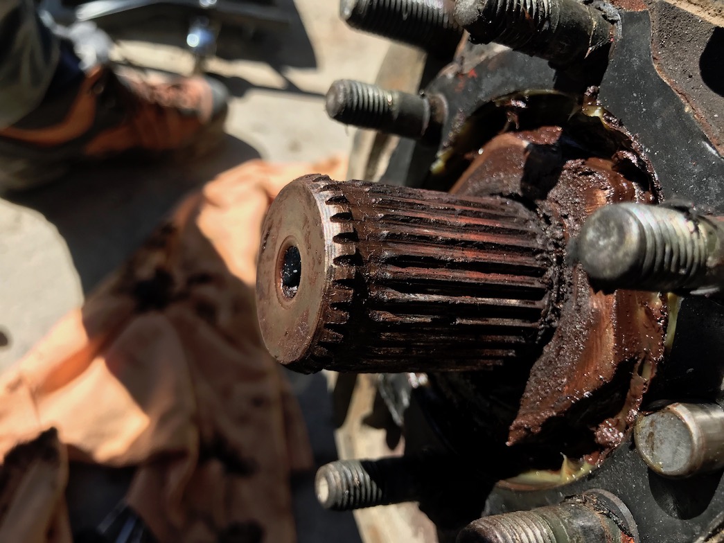

          В някакъв момент от миналото, капачката на предната главина е вандалски свалена с чук и отвертка или длето:
          Което не е довело до нищо добро, а до вода. Освен това, съдейки по белезите "майсторът" който е работил по тази главина не познава месингът... За сметка на това е образувал удобни легла за чукане
          От тойота продават гарнитурка за между главината и фалнецът. Струва непосилните изглежда за преден собственик на тази луксозна кола, 2.80лв при Люцкан. Тук виждаме силиконът, с който останките от оригиналната гарнитура, която се е слепила с главината, е подсилена, където вече не издържа. Вижда се и ефектът от вдлъбнатата с длето капачка и водата:

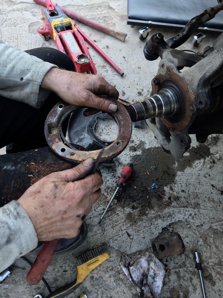

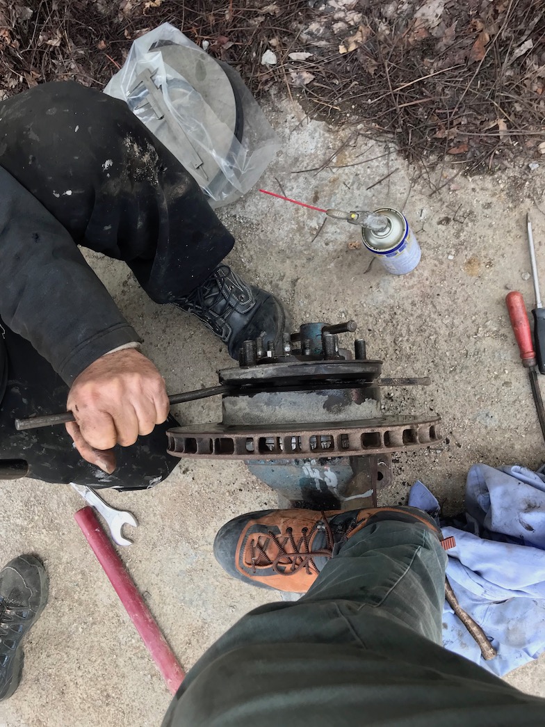

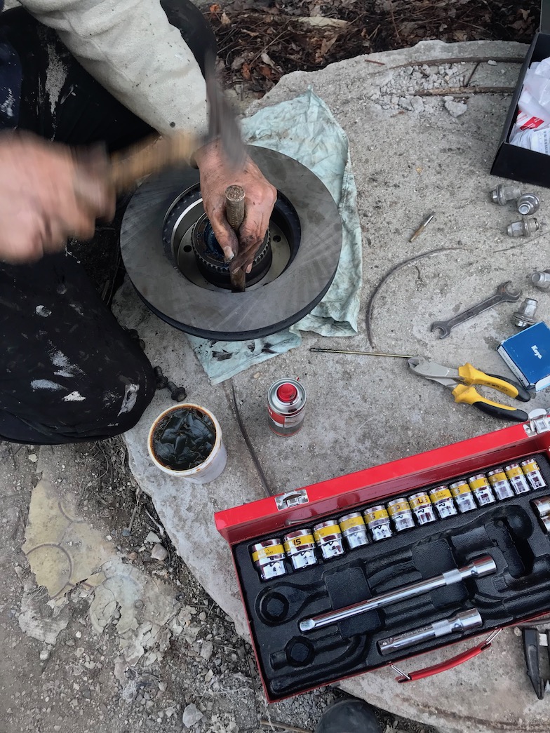

          Следващата стъпка беше отделяне на диска от главината. Доста блъскане, доста подлагане, доста майката, има-няма 1 час. Колкото и да е невероятно, това е напълно възможно да е оригиналният диск. 32мм като нов, 30мм минимум за смяна, при нас свален на около 24мм. Нагарът и времето го бяха споили с главината...

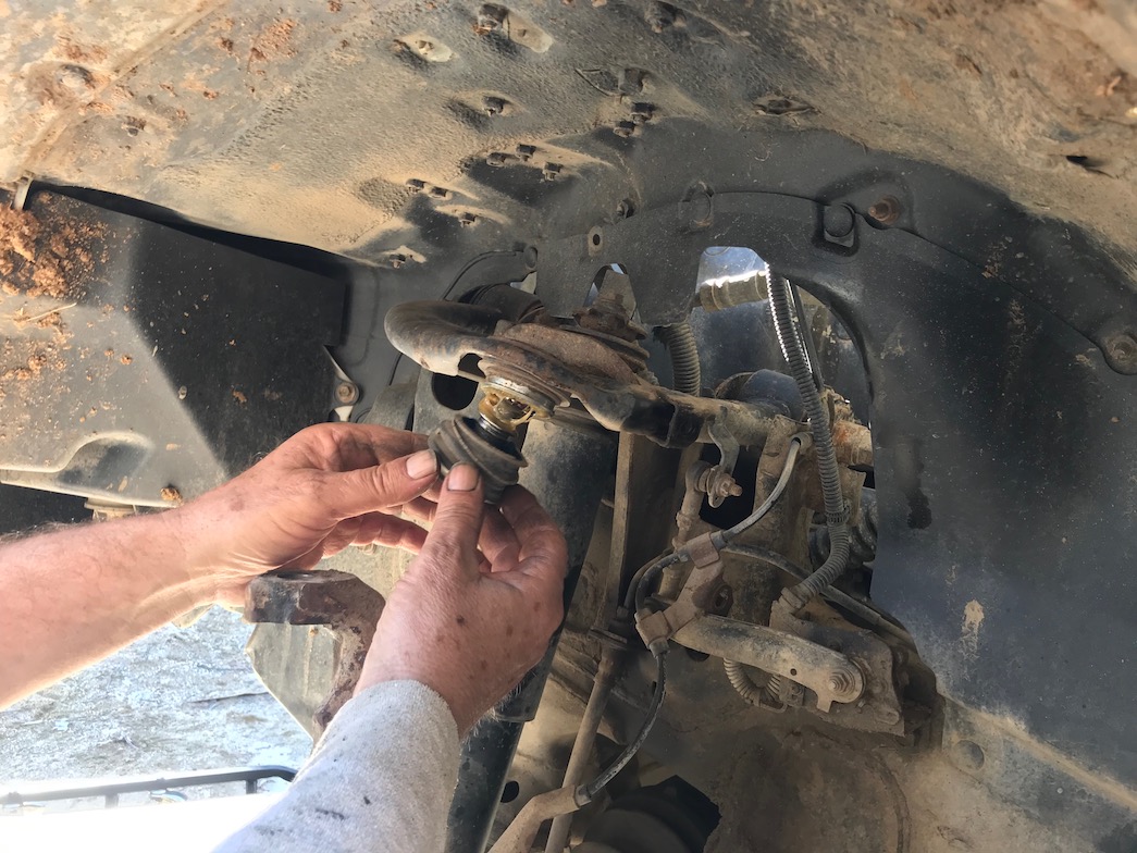

          Първа стъпка - вадене на горния шарнир. Много чук, много майката, липса на екстрактор. Накрая мина за малко познат работил дълго по камиони, каза "Ей тука бе, ей тука се удря", прас прас и шарнирът изскочи.... Е ние го бяхме омаломощили преди това 45 минути (:
          Самият шарнир беше в удивително добро състояние. Колата е карана основно по шосета и магистрали, така че не е подлаган на кой знае какво усилие. Малко свежа грес и има нужда от нов ботуш - в списъка

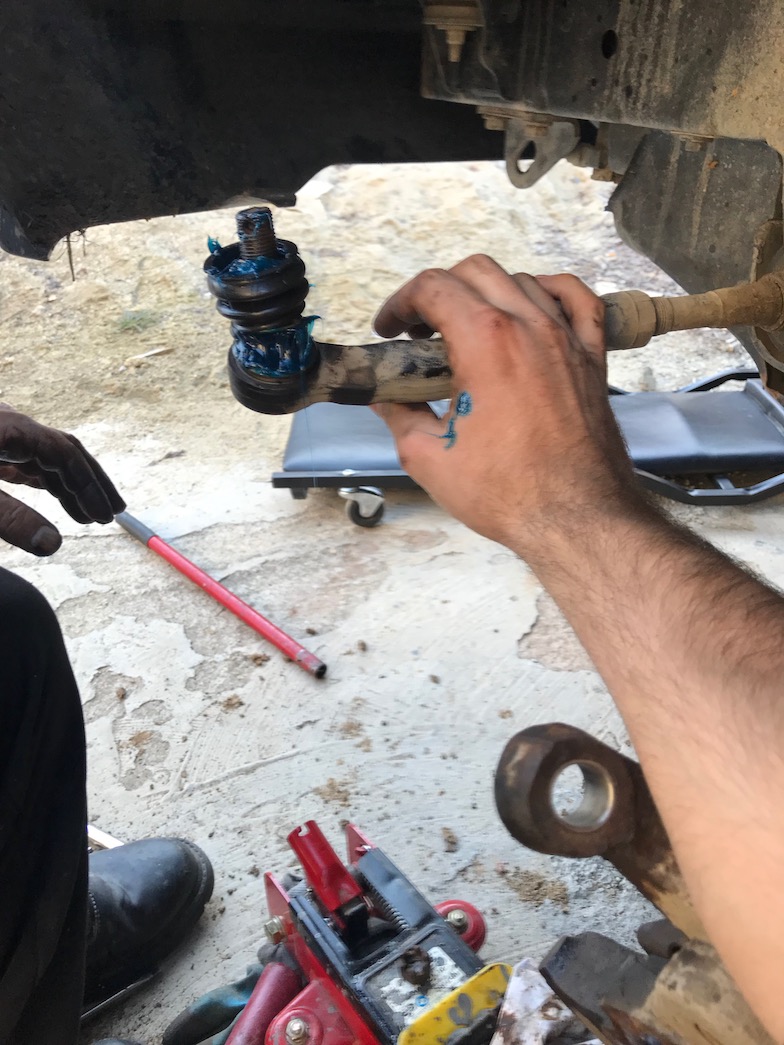

          Кормилният накрайник се оказа дори по-голям костелив орех. Повече чук и повече майка отидоха там, а нямаше и кой да даде акъл, накрая и той изскочи. Също в добро състояние, също нужда от нов ботуш. Лошото е, че точно тези ботуши не се предлагат от Тойота...
          (опитното око ще забележи - ботушите си имат горна и долна страна (: )
          Разкри се мистерията на "теча" от кормилната щанга - доста сериозна пробойна от горната страна на маншона. Нов маншон в списъка от Люцкан и "майката" за Тойота - след едночасовия оглед тяхното предложение беше цялостно рециклиране на кормилна щанга във външна фирма - 1442лв. (не съм питал Люцкан за неговата цена, но нова в amayama е $1000) - да не говорим, че самата щанга изглежда си е съвсем в ред.

                      Платих си десетина евро за достъп до http://toyota-tech.eu и свалих всичко за TLC100. Не знам как щях да се оправим без тази документация със стъпки по разглобяване/сглобяване, кои части са консуматив и се подменят при отваряне, нютон метри...
                      Имам ги и за TLC120, Rav4 2000-2005, Hillux 1997-2006 (беше ми останало време за достъп до сайта...). Имам и скрипт, който може да ги свали за всяка друга кола, която я има там. Липсват само електрическите схеми - в друг формат са.

                        Хубава тема, добре действаш с акъл, а и не пестиш пари за оригинални части.Което значи, ще се оправиш с проблемите, докато вкараш в пътя тоз Крузер.
                        Въпреки често разпространеното заблуждение, Тойота използва червен силикон за оригиналното сглобяване на трансмисията и трансфера.След години е по-скоро розов и се познава по това, че е много прецизно нанесен и и се показва като съвсем тънък равномерен конец на местата на сглобките и не е забърсван.Ако е нанасян скоро, ще е по-червен от другите тегели и ще има неравномерности в количеството изтискано при сглобката.Тъй че в твоя случай, червения не е гаранция за отваряна раздатка.00103 е черен, 01281 е червен.
                        Успех и ще следя с интерес!
