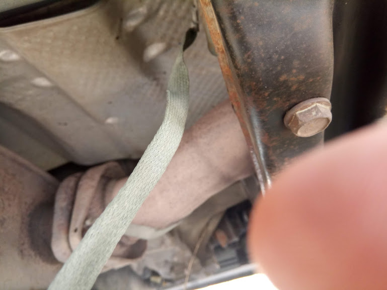

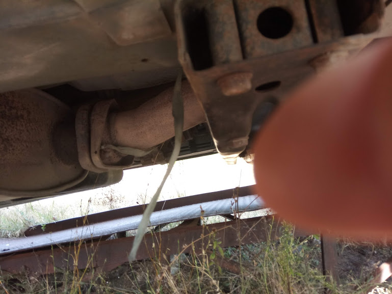

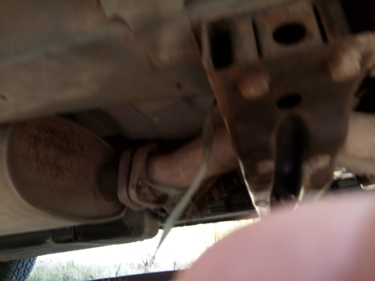

    Треволяците в края на лятото са бая високи и си мислех, че съм наскубал такива с "дъното" или както там му викат, на "Хемито" ми - виждаше се да виси нещо отдолу. Реших да го махна. Заврях се под колата и :

    Значи, това нещо е бая здрава (от "капрон" ли, от брезент ли) лента, виси някъде изпод гредата на раздатката, влиза под десния праг, сега гледам на една от снимките, че се усуква (или се е "заметнала") и около тръбата на ауспуха.
    Някой знае ли какво е това? "Монтажно въже", "мунинг" тип "вРъжи го... ама не с тел, а с лента" от предишен собственик?

    Да беше руско, да ти кажа- сменили са осигурителния синджир с евроматериал. Това не е, та знаещите са на ход
    пп майсторите са привръзвали нещо при разтуряне отдолу

      Това не е ли метално?
      Ауспуха се връзва към купето с метална уплетка - да не е това?
        От: Платнена лента отдолу Grand Cherokee WK/WH
        Това ми прилича на някаква маса.. Може да е за намаляване електрокорозията (както е споменал onufriz)..
        P.S. на последната снимка не се ли вижда другата част от парчето на фланеца?
          Баш си е маса, нека си висИ няма ядове.
            Прилича визуално (на метална оплетка), но на пипане не е като метално. Лесно се сгъва, като го сгънеш, не стои сгънато, нито се изправя като пружина, отпуска си се - като плат "се държи". Освен да е по някакъв много авангарден технологиЙ правено - хем да има метални нишки, хем да се държи като въже / ремъче.

                  Виждал съм маси и оплетки - това не прилича на тях. Ако обаче приемем, че все пак е маса (по някакъв космически технологиЙ) - каква му е функцията и кое е свързвало - тръбата на ауспуха с корпуса на колата ?

                    Мерни го бе, то ще си покаже дали е ел проводимо
                      Те тоя въпрос задавам и аз.
                        Намирам два клипа в "тубата" за "broken ground strap" - единият е за Jeep ама 2013 и е в коша на двигателя, но пък лентата много прилича визуално на моята.
                        Другият е за "Субару" ама точно "замасяване" на тръба на ауспуха касае. Човекът във втория клип си прави самоделка от кабелче.
                        Има подмятания, че ако няма такава маса, почват съобщения за грешки на "ламБо-сондите"

                          Ами това 'парцалче' е толкова гъвкаво за да не се къса лесно при вибрации и огъвания...
                          Каква е причината за замасяването - дали против електрокорозия или за заземяване заради намаляване на електронния шум в сигнала от ламбда сонди или други датчици - това е друг въпрос...
                          Всяка оплетка би свършила работа..
                            Това е масата на раздатката. Не е хубаво да виси. Възтанови я.
                              Точно.
