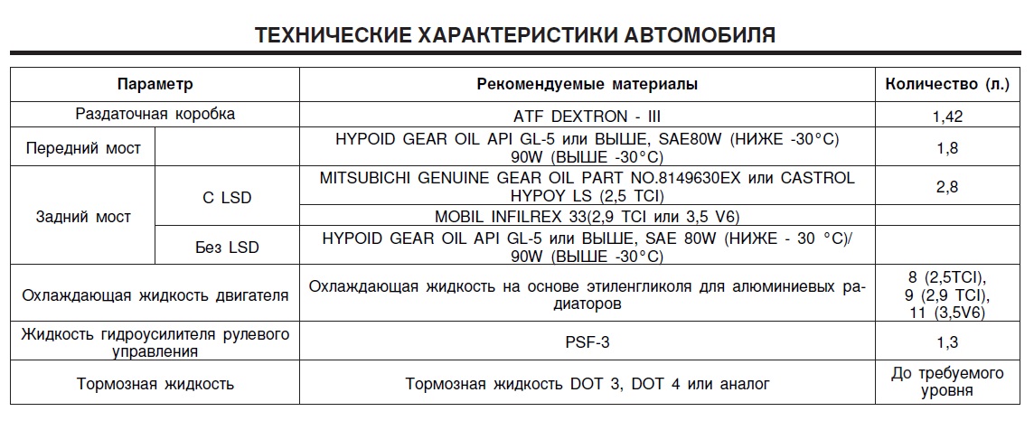

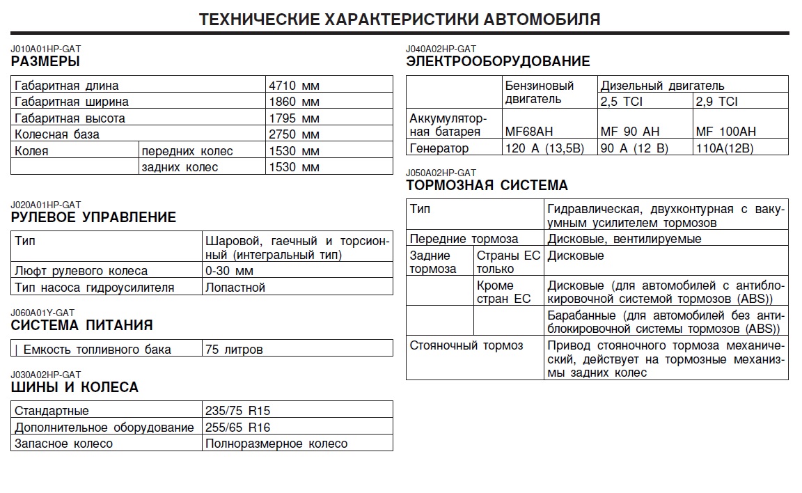

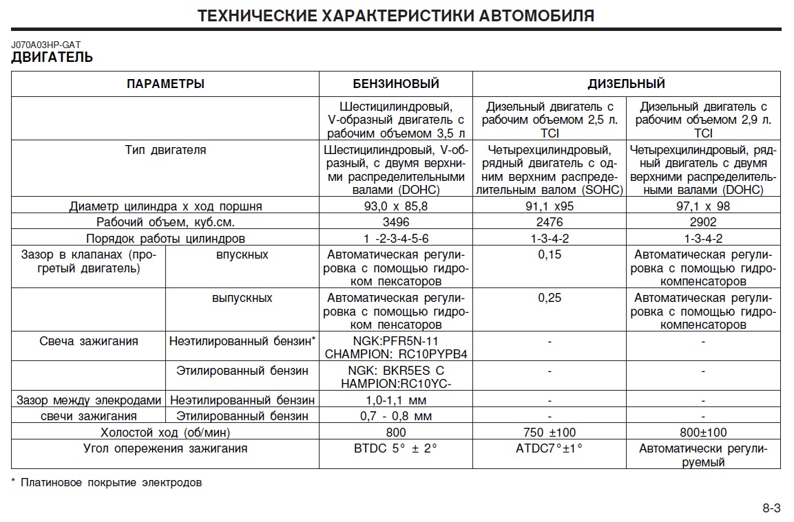

    Технически характеристики.
    Данните са копирани от ръководството за експлоатация на автомобила.
