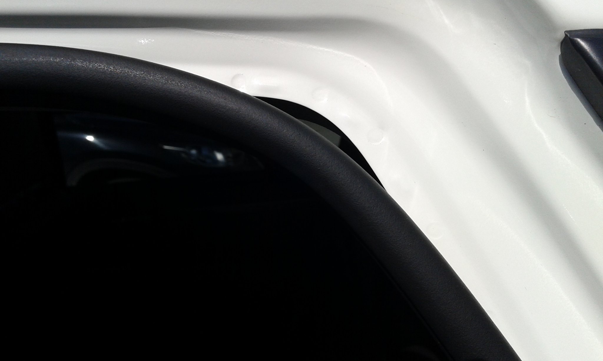

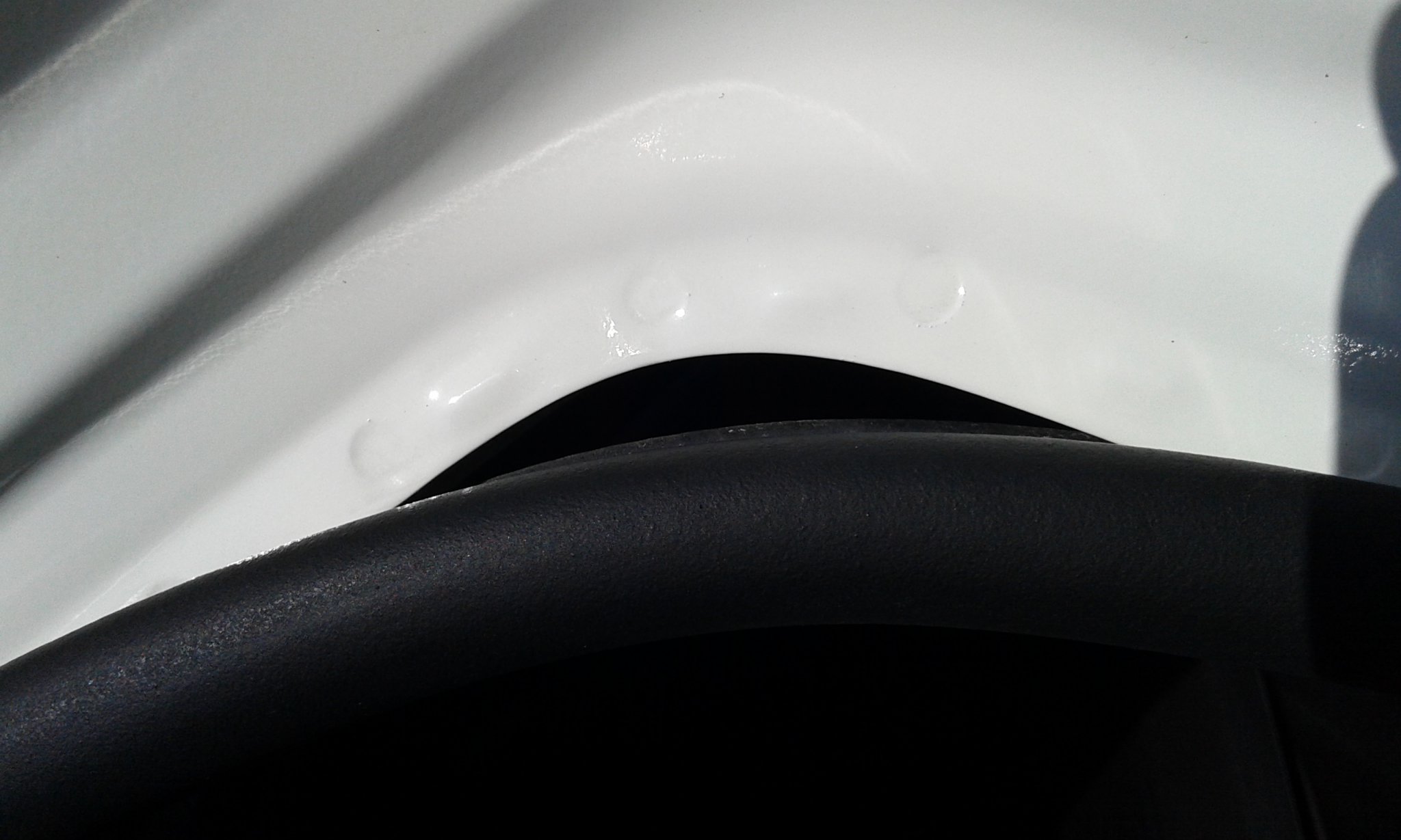

    1) Уплътнителите на задните врати са по-къси от обиколката на отвора в купето Натиснете снимката за да я уголемите

    Това нормално ли е за модела или трябва да ги сменя (според мен трябва да копират контура на ламарината на купето)?

    За уплътненията- това е абсолютно ненормално за тоя клас кола. Някой нещо е пипал там.

      И за мен не е нормално, но много бързо и точно си забелязал два от основните недостатъци на тези автомобили,
      а именно лошата шумоизолация и слаба антикорозионна защита. Ако това ще те успокой и при мен уплътненията на задните врати са по-къси , та даже и на пасажерската врата. Като гледам снимките при теб ръждичката е тръгнала леко, което изобщо не е проблем на този етап, но не е лош да вземеш мерки. Съветвам те задължително да свалиш предните подкалници и да почистиш и обработиш ако се налага (почти в 100% от случаите се налага) джоба,

      Но все пак перфектни коли няма така, че можеш да се кефиш на останалите предимства на корееца, които никак не
      са малко на фона на другите дараци, които са на пазара.

        уплътненията се разместват - не са по-къси

          Уплътненията се изваждат от горния заден ръб до прага на вратата.Самият пластмасов праг предполагам е на щипки - демонтира се и уплътнението се премества така, както е редно да застане.После всичко се сглобява до първоначален вид.Това съм го правил на моята и още две-три коли.Странното е, че винаги се случва на задните врати.Допускам, че е поради возенето на деца, които стъпват върху гумата, и тя се "свлича".
          Успех!

            не се притеснявай при моята /също 2011г./ уплътненията са по същият начин излезли. Явно си е някакъв дефект. За ръждата па задния мост, също е допустимо.

                    И на мен ми са увиснали по същия начин уплатненията точно на същия модел и година .Отзад повече,отпред по-малко.И изглеждат точно все едно са по къси.

                      Не е от годината. Моята е 2009 и на задните врати са така уплътненията, повече на тази зад шофьора и по-малко зад пасажера.

                        Нашето Санта Фе е 2008-ма година. Действително има леко свиване на уплътненията за 10 години, но това на снимката е много. С наместване се оправт между другото - вадиш уплътнението и го слагаш отново. Поне при мен изчезнаха луфтовете.
