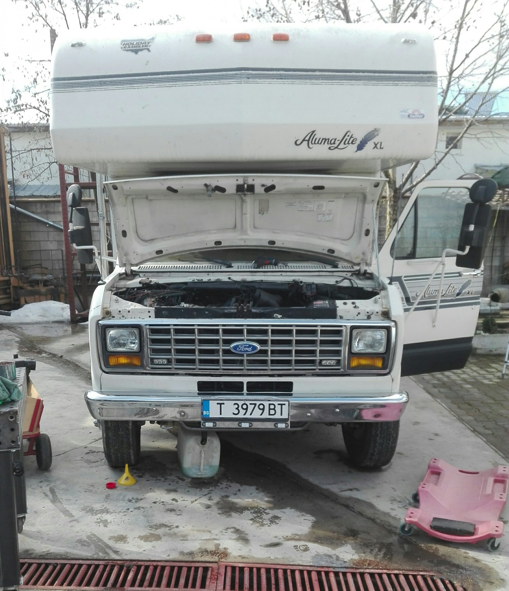

    Времето в началото на март се оказа подходящо и запретнахме ръкави.
    Като начало започнах с източване на фреона от климатичната система, закарах колата в сервиза и там с машината източиха 1460 грама фреон от заредени 1600 гр. миналото лято , тоест за около 9 месеца са се загубили 140 грама по-малко от 10% за 28 годишна система това си е приемлива загуба.
    Следват работните течности антифриз и моторно масло.Натиснете снимката за да я уголемите

    И започна полека полека голямото разглобяване
