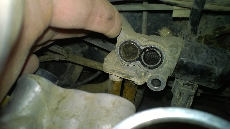

    Днес полу-свалих стъпковия мотор за почистване.В случая мисля , че е електромагнитен клапан.Отвих двата болта ,но има два маркуча които трябва да сваля.Но скобите са обърнати към купето и няма много място,а и като гледам главите на болтовете това е първото сваляне или са сменяни с нови.Страх ме е да не прекърша маркуча ,че ми се вижда доста спечен и да си отворя доста допълнителна работа.Въпроса ми е може ли да го почистя на място без да го свалям.Да го напръскам със спрей за карбуратори и да го оставя да преседи един ден,ако трябва нещо да се изпарява.

    Според мен , по-добре ще е да го свалиш и после да го чистиш.
    Освен цедките отпред, които се вижда че са затлачени, го пръскат и промиват здраво с WD вътре - а тази гняс трябва да излезе от някъде. Така че прецени, но ако го сваляш, го бележи как е било преди това, че съм чувал че и то има някаква регулировъчна функция и мърда леко наляво и надясно.

        Вече го почистих.Промих и отворите на дросела където ляга клапана.Напръсках и дроселовата клапа отвътре ,откъм отвора на резонаторната камера.Оставил съм да се изпари каквото има от спрея.Въпреки че на спрея пише да се пръска в карбуратора при работещ двигател, така че не би трябвало да има проблем ,ако е останало нещо от течността.Натиснете снимката за да я уголемите

            На двигателя 147 коня няма много място да бръкна и да държа здраво маркуча за да го сваля.Затова реших да го почистя на място.Ако има гняс ще се засмуче заедно с въздуха.И без това там отиват и маслените пари.А на спрея пише да се пръска при работещ двигател директно в карбуратора, така че да се надявам да няма проблем.

                    От: Почистване на стъпков мотор-възможно ли е така ?
                    От темите които съм чел, за този клапан, съм запомнил, че зад мрежичката която си чистил, има нещо като буталце, на което има някакъв О пръстен. Не се препоръчва да се бърка вътре и рови, защото може този О пръстен да се разруши и да замине клапана, а от там да се появи проблема с нестабилните обороти и гасненето. Твърде възможно е да си почистил мрежичката, но да си набил боклука именно там, при това буталце, или въпросния О пръстен да е издал багажа от старост. В другия отвор, също има нещо като гумен оребрен маншон, който като се нацепи от времето, също можел да дава ядове.
                    Процедурата е само пръскане и издухване с въздух, като е препоръчително смяната на гумения уплътнител, във форма на "8", за да не засмуква евентуално въздух от там и да бъзика нещата.
                    В повечето теми на колеги, след почистване нещата не се оправят напълно, а ги решават като си купуват "нов" / втора употреба клапан/ - което ме кара да мисля, че проблема идва точно от този О пръстен на буталцето, но нямам идея дали въобще може да се разглобява, ремонтира и сменява.
