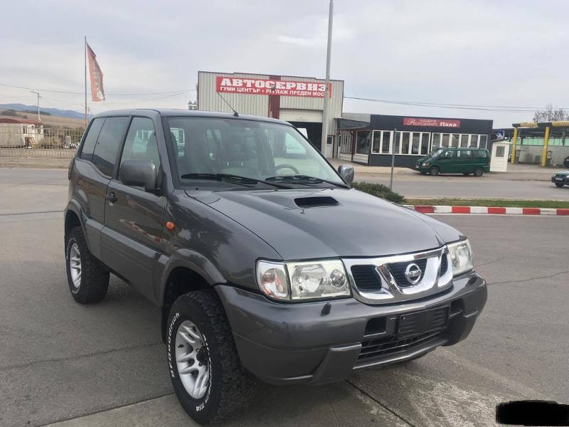

    Поради настоятелно заявения интерес вече няколко съфорумника, тук ще публикувам свършеното по "новото" ми терано в подробности.
    Молбата ми е който поства нещо, да е строго технически насочено и по темата, с цел да не стане поредната огромна и трудна за четене тема.
    И тъй, след известно време търсене на терано в добро състояние се спрях на 3.0 дизел, по VIN ноември 2004-та година, с първа регистрация септември 2005-та, с почти всички екстри за модела.

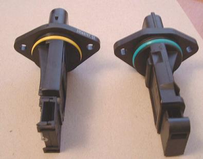

    1. дебитомер. Не че тоя с който пристигна не беше в ред, ама това си ми е в списъка по принцип. Спрях се на Pierburg вместо Bosch, както е в оригинал. Номера на Pierburg е 7.22701.04 или 7.22701.08 и за разлика от Bosch се продава само датчика, без тръбата. Датчика се монтира в оригиналната тръба. Спрях се на Pierburg заради опита ми с него от старото ми терано - Bosch-а след 30000км вече показваше по-малко (макар че след почистване се оправи), а Pierburg-а от тогава съм забравил че е там. Само от време на време профилактично го понапръсквам с обезмаслител на TRV (ярко червен спрей, продаващ се масово).
    Дебитомера изглежда така (ляво - Pierburg, дясно - Bosch).

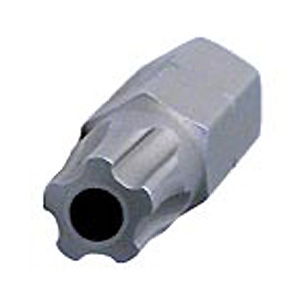

    За целта ще ви трябва специален накрайник за отвертка, петолъчка с дупка (Torx Plus мисля му е официалното наименование):

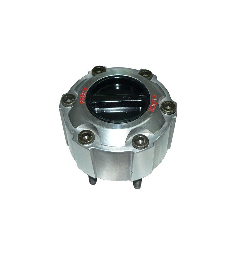

    3. Хъбове. Спрях се отново на китайски, с които не съм имал проблеми на другото ми терано доста години, но и съм по-скоро полянкаджия, та не съм критерий за здравина на хъбове. За разкош и цената им е най-ниска, което при мен е рядко явление:

                По какъв повод спомена хъбовете?
                По тоя че не беше с хъбове а с капачки. Вече е с хъбове.
