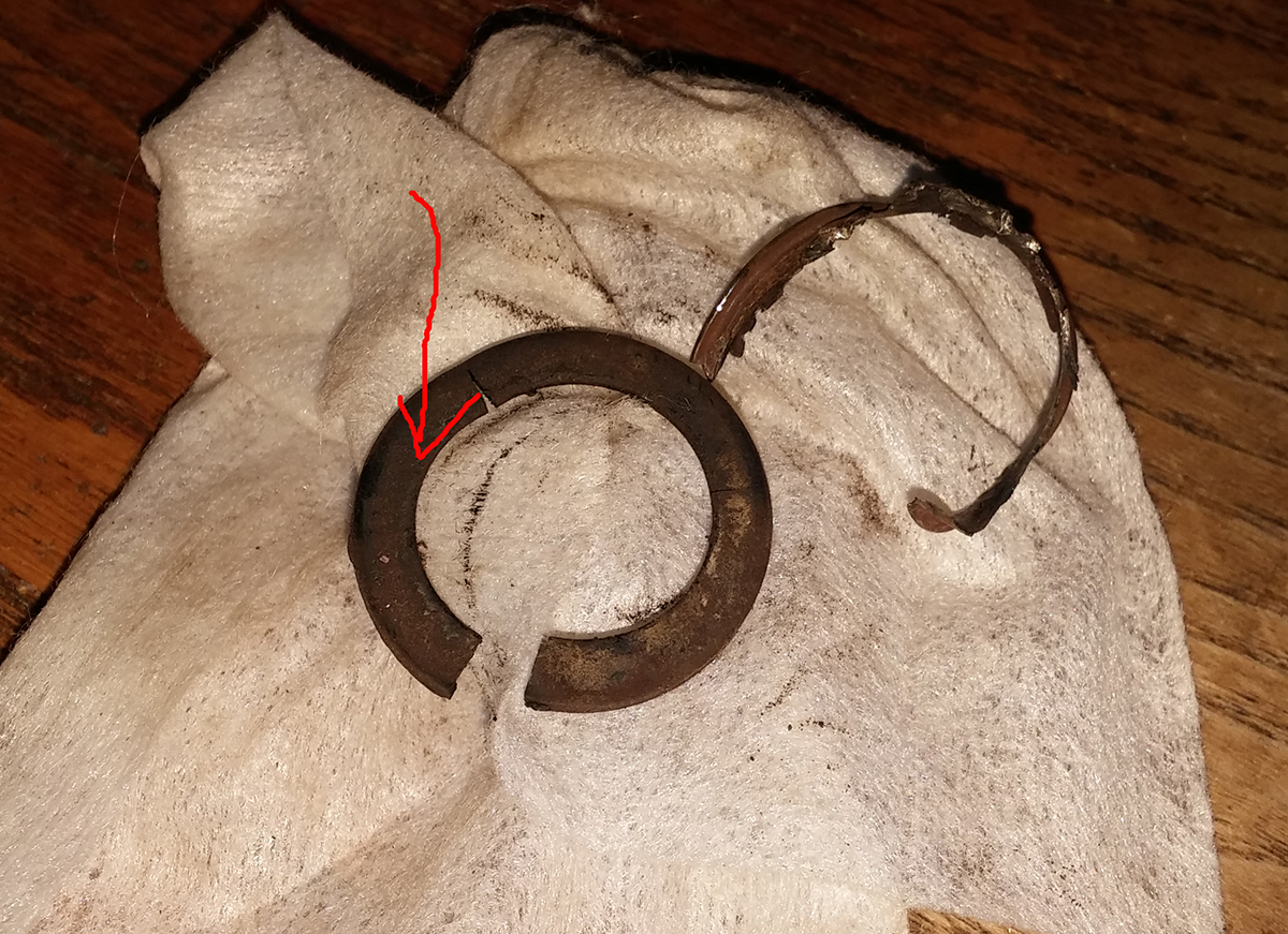

    От него извадих тези неща:
    Това с червените стрелки е пластмасова капачка - тази:
    Какво е другото?
    Изядена ламаринка от карето май. Може ли това каре да е причинителя на вибрацията?

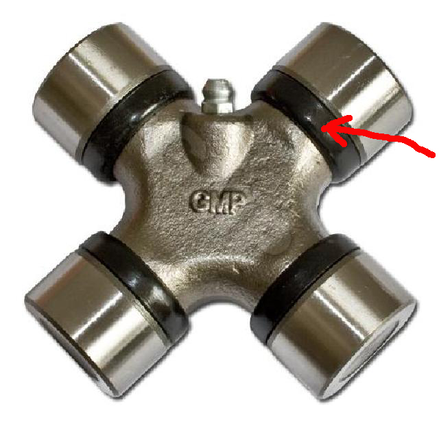

    Това на втората снимка с червената стрелка е гумено и не толкова плоско.А онова металното прилича на отчупено ръбче от чашката на карето.
      От: Либърти KJ 2.8 CRD 2006 вибрация
      То и моето може да е било по-меко,но сега е чупливо. Интересното е,че от едната страна се е счупило само това капаче,а на отсрещната капачето го няма,а има тази изядена и откъсната ламаринка.

        Я бръкни с някоя юнашка отвертка , или щангичка и натисни наляво-надясно и ще видиш колко не е здраво вече карето.Много добре си го хванал.

                Ламаринката от снимката е част от сепаратора на единия иглен лагер на карето.

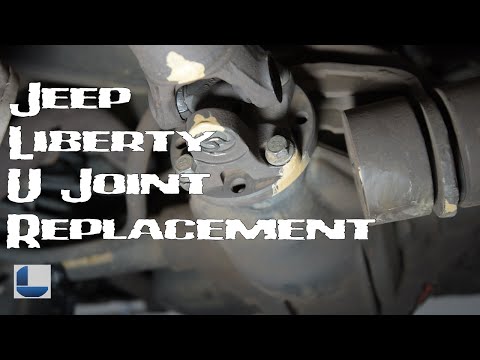

                Карето е с външни зегерки. Това е и така се сменя:
                Не изглежда трудно.
