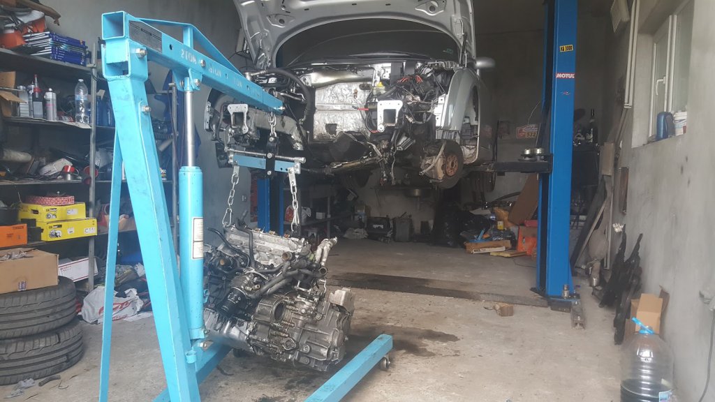

    Веднага го изкормих

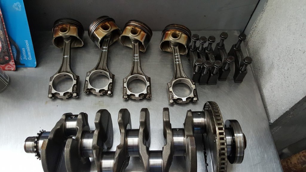

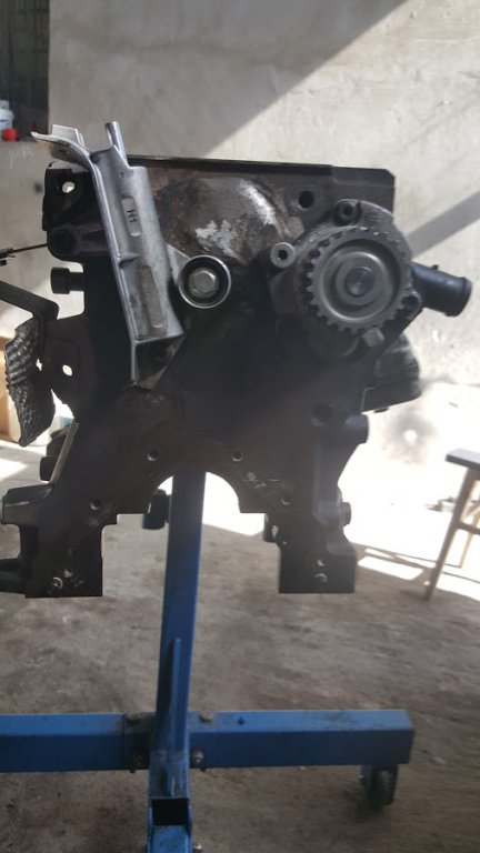

    Положението беше според очакванията. Блокът бе заваряван при ушите за десния тампон вероятно заради челен удар.

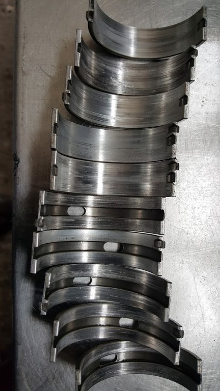

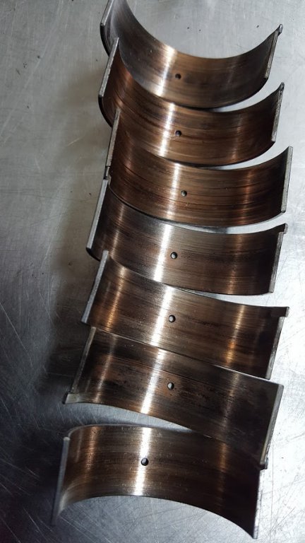

    Лагери и кол. вал трагедия

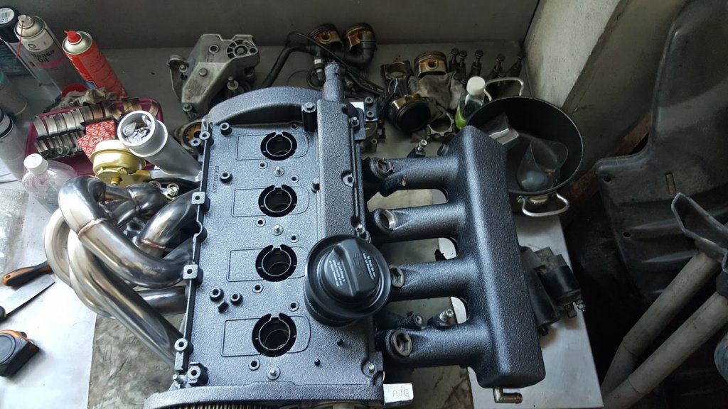

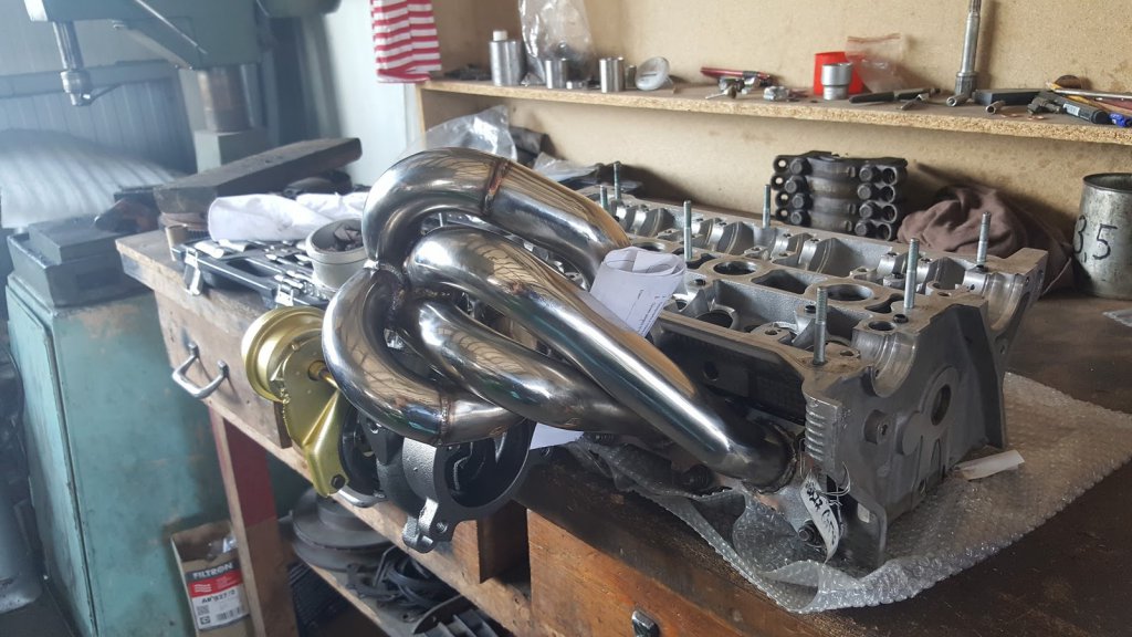

    Малко козметика и главата е готова
    Плетените китайско-заводски колектори бяха леко пипнти като им минахме отново всички заварки. Този път как си тр'еа.

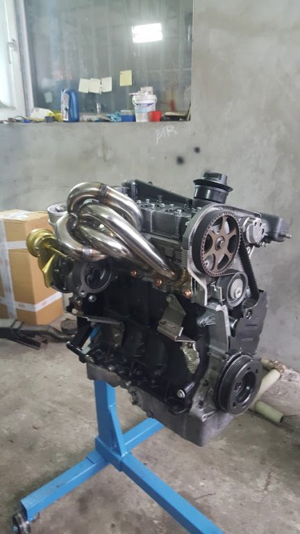

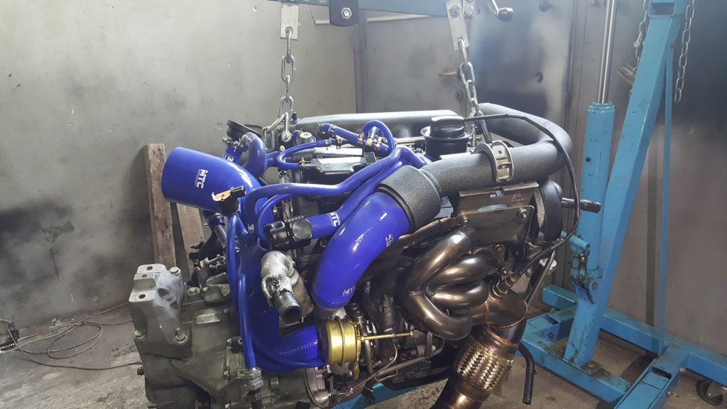

    Оборудван и готов за качване

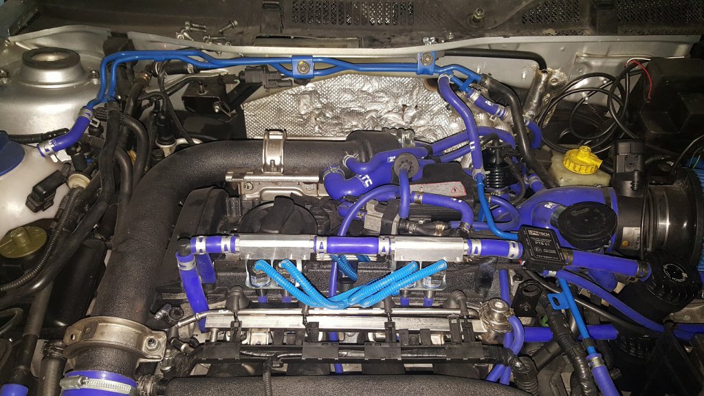

    И аре вътре заедно с газовата с-ма

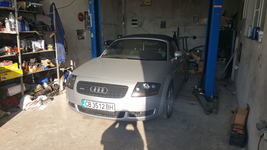

      Машинката стъпи на краката си и още на първия сняг показа наболите си зъбки
