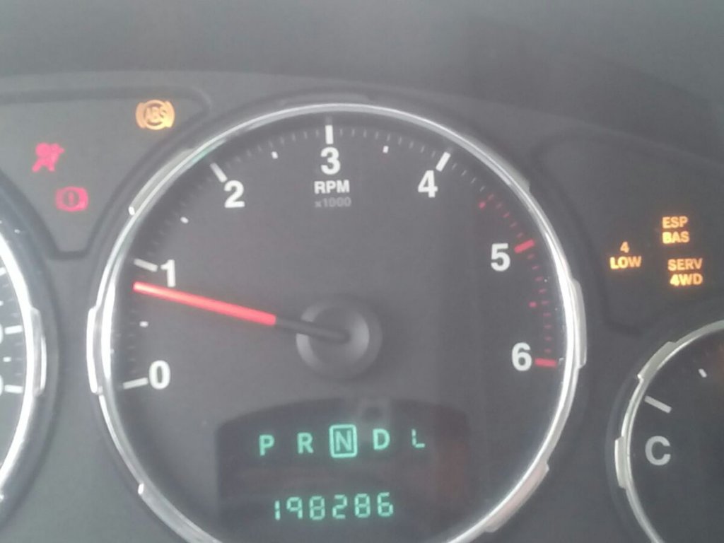

    Здравейте колеги, пиша ви за съвет свързан с Jeep Cherokee 2.8 CRD 2009г. Първо светна лампа за ръчна спирачка, след това решихме да го качим на канал, но имаше сняг и включихме 4WD Auto след което светнаха останалите лампи. Джипа остана на 4WD Low. От къде може да е проблема и на някой до сега случвало ли му се е. Моля за съвет как да постъпя, къде да търся проблема?Натиснете снимката за да я уголемите

    Трябва да се направи диагностика , вероятно е датчик на ABS .

        След проверка на 3 от 4 датчика на ABS установих, че на двата предни няма никаква реакция. След съмнение в мултицета пробвахме заден десен и мултицета реагираше. Сега съмненията са в двата предни датчика. Някой може ли да ми каже ориентировъчна цена за двата предни датчика.

                            Вчера го водих на диагностика изкара 2 грешки на ABS майстора каза преден ляв датчик. И няколко на скоростна кутия но не ги разбра, пробва да ги трие без резултат. Нео Неочаквано му изникна спешна работа и ме отпрати, днес имам уговорка с друг сервиз.
                              От: SERV 4WD
                              Благодаря на всички отзовали се проблема е решен със смяна на преден ляв датчик.
