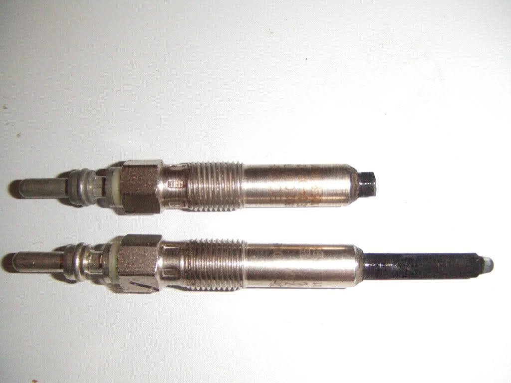

    Здравейте,
    Мой познат при смяна на подгревни свещи 2 бр се скъсаха. Купихме един комплек за вадене на скъсани подгревни свещи за 260лв, но май не е за този тип скъсване, а е само когато е скъсана по-нагоре. Моля за съвети.
    Ето така изглежда скъсването. При палене или въртене на стартер с цел компресията сама да си го изкара нищо не стана. Беше накиснато 24ч с WD и пак паленен и пак нищо. Единственият вариант е сваляне на глава или разпробиване с 5мм дълго свредло. и за водач да се използва старият корпус на подгревната свещ. Бих се радвал за препоръки в близките 2 часа (тогава пак ще отида в гаража да видя до къде го е докарал). Благодаря

    Разпробива се
    Каква е колата, мотора?
      От: Скъсана подгревна свещ
      Хюндай като бакшишите... не знам кубатура. 2000-ната някъде беше. Подгревите са откъм купето.
      П.П. Elantra 2.0 CRDI ... В момента пробват с разпробиването, като идеята за изкарването на остатъците от керамиката е после да се върти на стартер и колкото изкара от боклуците.

        Пробвaйте със спрей нa мотип- фризер.10 инa левa в бриколaж, бaумaкс ...
        Преди време се зaигрaх с еднa втулкa и стaнa номерa.

                Във Варна го играхме същия цирк за същата цена....
                Общо взето - разпробиване с тънко свредло средата на свещта, правене на резба, навиване на шпилка вътре и опит за вадене със скоба.... И така няколко пъти...
                За радост - последния опит бе успешен (след скъсване на шпилка и продължаване на разпробиването вече на шпилката )

                    Ако е останало само парче от нагревателя разпробиването е доста трудно и рисковано. С разпробиване има шанс ако е скъсана горе свеща, то и комплекта е за такива случаи. Най-лесното решение при такова скъсване е да се кара така със резервни свещи в колата до момента в който компресията изхвърли свеща. Понякога може да отнеме доста време.
                    Комън рейл дизелите палят безпроблемно и почти без свещи.
                    Ники
                      Със какъв акъл сте въртели на стартер при скъсана свещ, еми ако парчето попадне във цилиндъра и го надере!!!! Иначе скъсването баш там, е много сложно за вадене... аз съм пробвал всичко, и единственото което стана е сваляне на глава.. Но нищо не пречи да се пробва по друг начин, ама как ще си сигурен дали не е останало парче вътре!!! Има и керамика във свеща, а керамика и цилиндър, става просто прекрасно, ако застане между цилиндъра и буталото..

                        През отвора за свеща, с маркуче вакуум от компресор или прахосмукачка най вече, се изсмуква всичко което е останало в цилиндъра преди да се завие новата свещ. Същата процедура и при пренарязване и ремонт на резба за запалителна свещ без да се сваля главата при бензиновите двигатели.

                          Втора година на един познат пежото 307HDi движи с точно същото скъсано парче на трети цилиндър. Е.. до сега не е успяло да излезе от "компресията" и няма и намерение. Колата си пали с три свещи.
                          Както казаха колегите по-горе - разпоробиване със едно око и стискане на г@з@, пък каквото дойде

                            На твоя познат по всяка вероятност се е откъсала само шестостенната глава а резбата си е там, здраво навита...
                            Тук случая е съвсем друг, а да я караш по този начин скъсана свещ, си е направо луда и безотговорна работа!!!!!
                            Това парче трябва да се извади по някакъв начин..

                              Не искам да влизам в спорове - само нагряващата част на свеща - "електрода" остана в отвора, резбата и съвсем малка част от "електрода" се развиха. Остатъка от свещта се търкаля още някъде из гаража. И да - собственика е наясно с рисковете и, пак казвам - втора година кара така, без никакви дертове...
