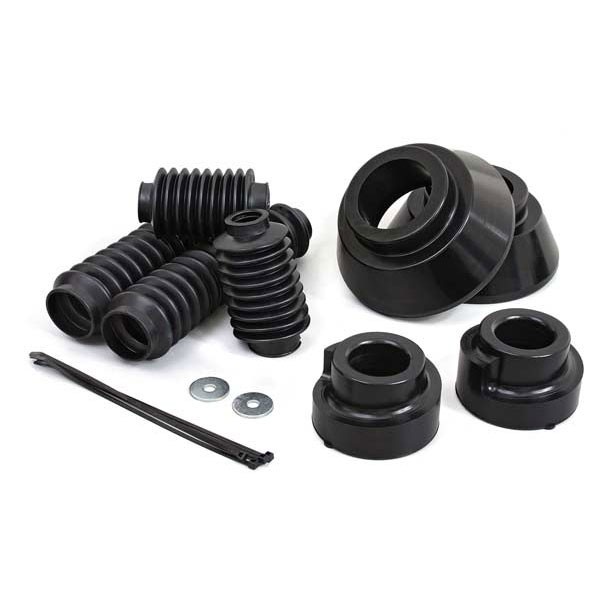

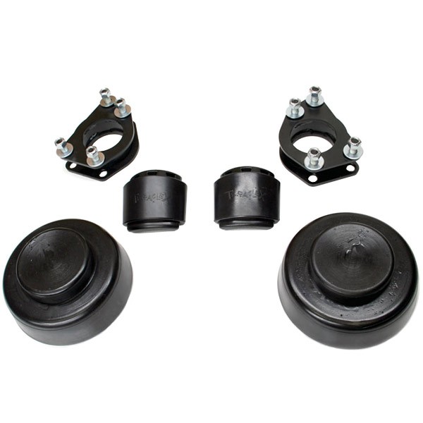

    Ето и въпроса. На задния мост е ясно,но на предния има 2 варианта. Спейсър под пружината или над пакета пружина-амортисьор? Предимства и недостатъци на двата варианта?
    И по-конкретно за тези комплекти:
    1) Daystar ComfortRide 1.5" Leveling Spacer Kit - Gas and Diesel - Part Number: DAY-KJ09123BK
    2)
    TeraFlex 2" Budget Boost Lift Kit - Part Number: TF-1301200
    Още един въпрос - ще се наложи ли смяна на биелетите с по-дълги и дали би имало проблем със спирачните маркучи? Ще съм много благодарен,ако се включат и хора,които са го правили и имат преки впечатления!

        Здравей, аз проучвах много и тези опции преди да взема Айрънмен-а. А и като цяло доста четох за лфт на тая кола.
        Значи спирачни маркучи и биалетки за толкова лифт няма нужда да се пипат. Две грижи по малко
        Аз на твое място бих избрал втория. Дейстара ще държи предната пружина яко натегната. Съответно возията ще се втвърди. Отделно фабричните пружини са слаби и увисват и без тоя зор а с него....Монтажа на дейстара е по скъп също. С терафлекса тия неща ги няма.
        А и каквото и да сложиш обезателноо реглаж.
          От: 2 инча лифт на Cherokee KJ 2006 CRD
          Благодаря за отговора! Точно такъв тип информация ми трябва.
