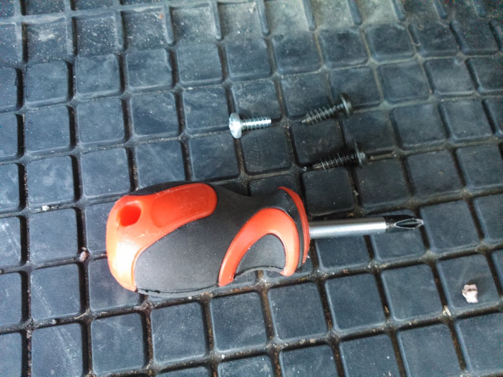

    На снимка 1 се вижда малката отверка която ползвах, която всъщност се оказа също по-дълга от необходимото.
Име:snimka 1.jpg

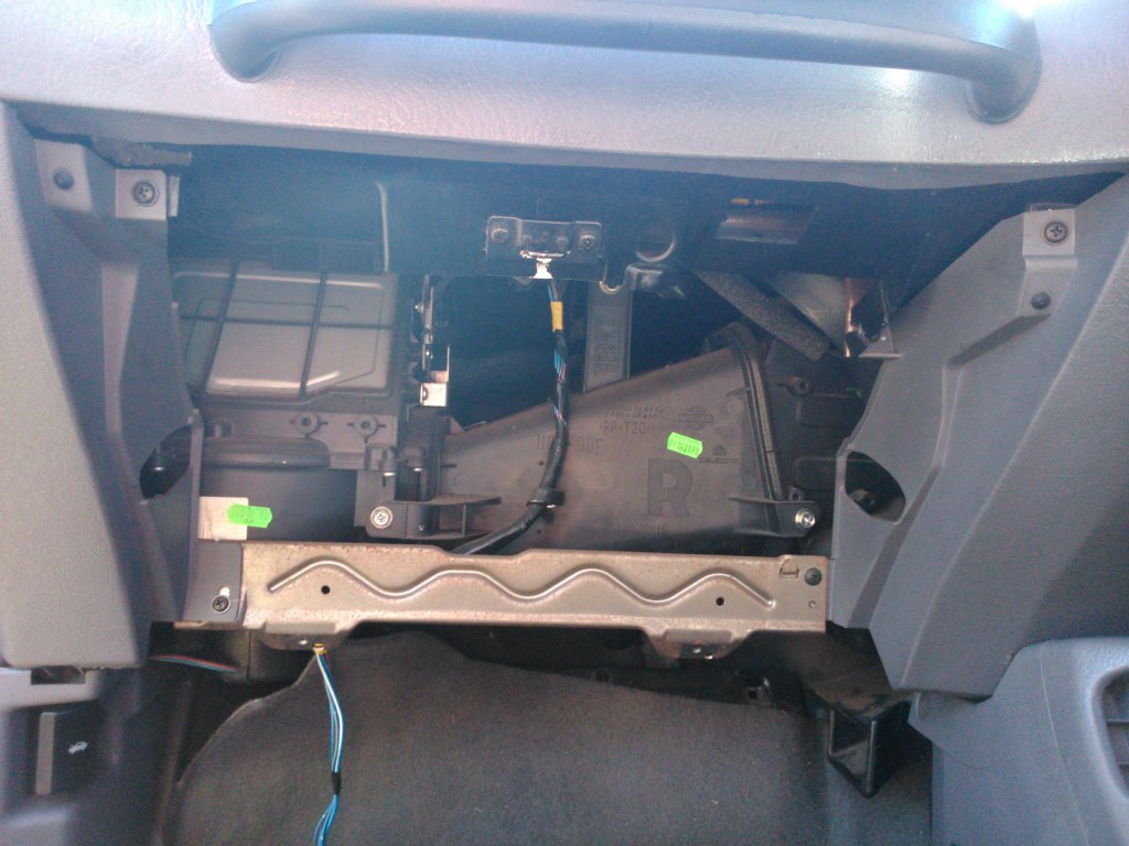

    На снимка 2 се вижда разглобена жабката.
Име:snimka 2.jpg

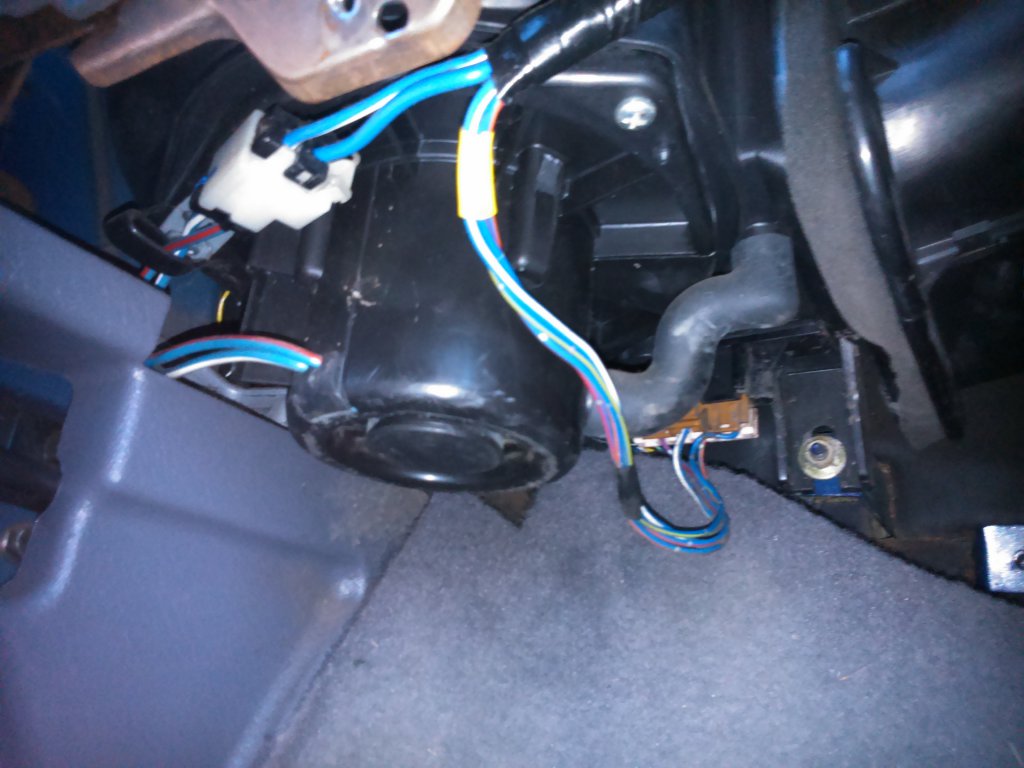

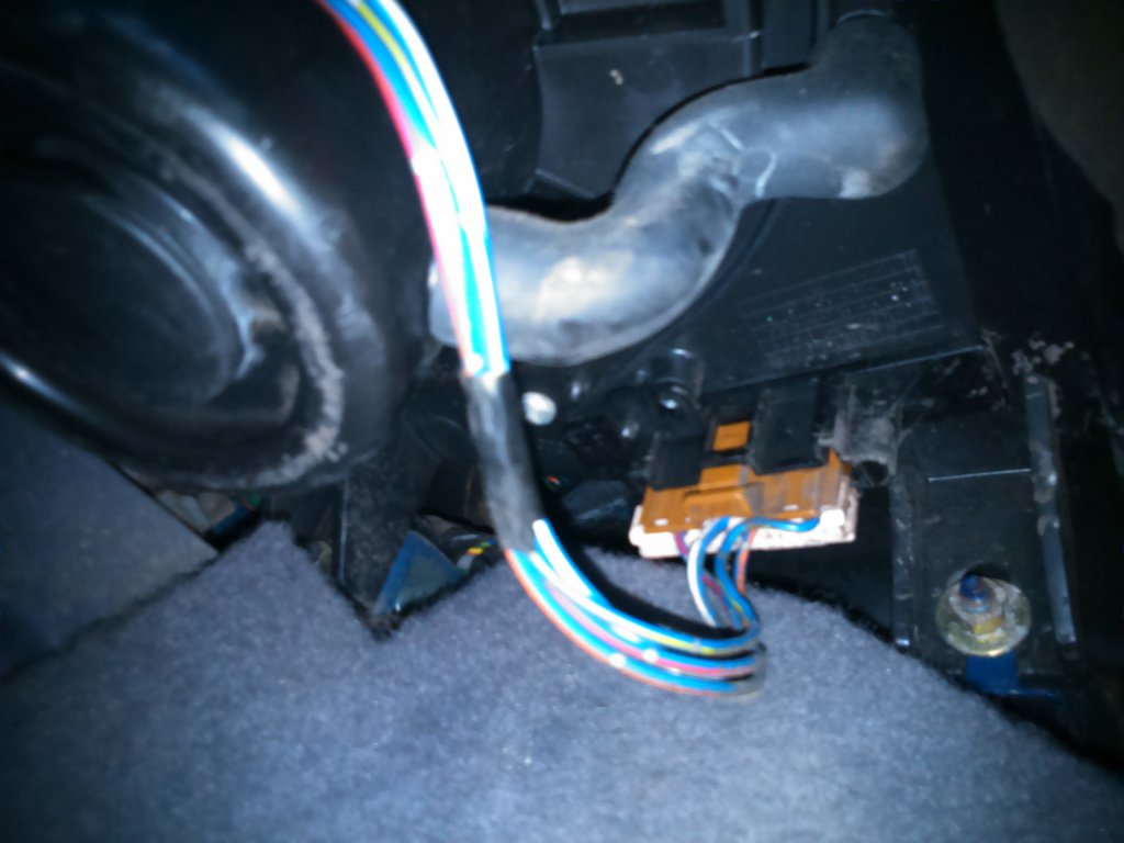

    На 3та снимка се вижда моторчето на парното и кабелът отиващ към онази плочка която търсим.
Име:snimka 3.jpg

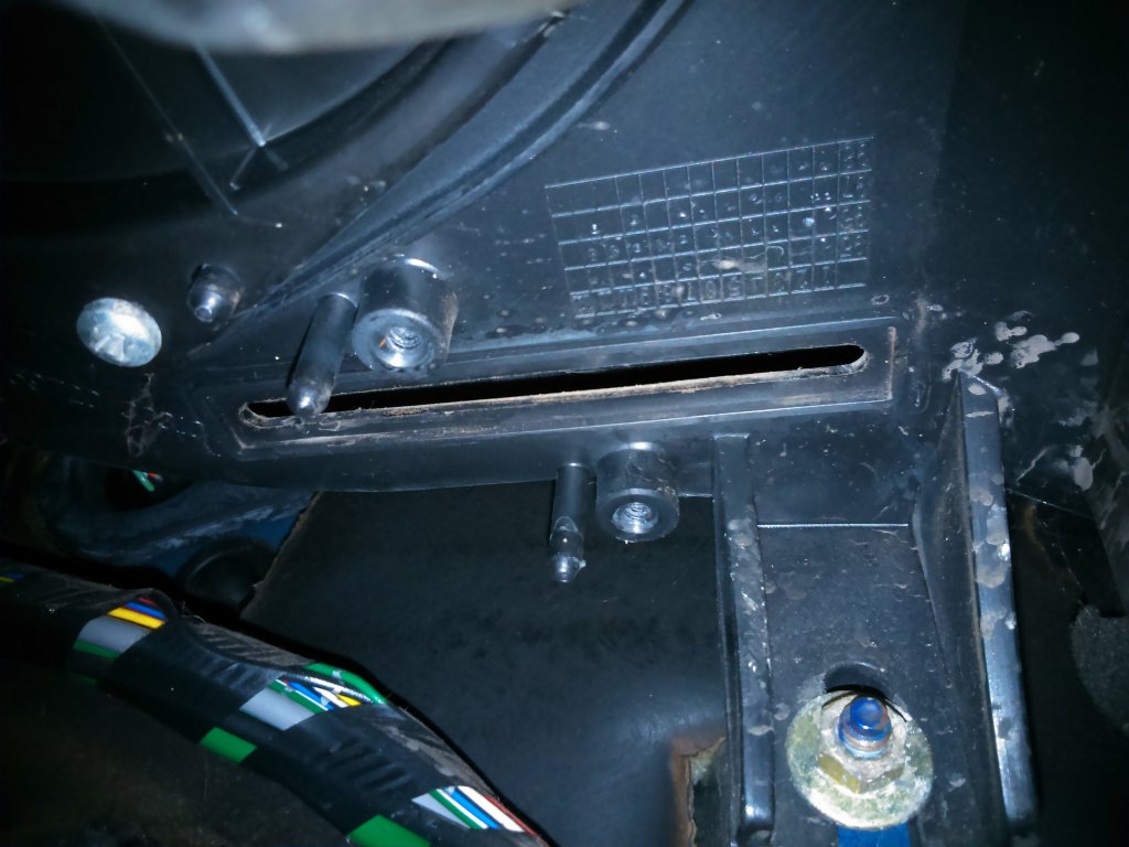

    Тук вече съм премахнал плочката, тя седи в ей тази дупка във въздухопровода с цел като минава въздух от там да я охлажда защото се нагрява от промяната на напрежението
Име:snimka 5.jpg

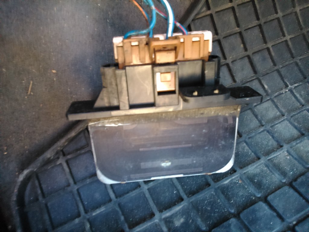

    Ето я и самата плочка.
Име:snimka 6.jpg

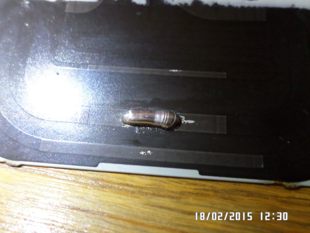

    Тук се вижда, че този проблем колата го е имала и преди. Англичанинът, явно също е оправяш по същият начин проблема, но спойката му тип мост не ми хареса въобще, а може просто и да е много стара.
Име:snimka 7.jpg

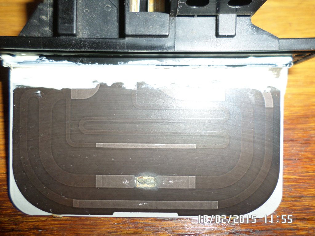

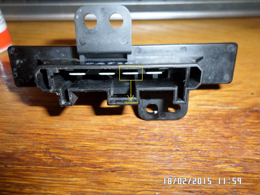

    Тук си играех с мултицета да проверя дали наистина едно от крачетата ще е прекъснато и воала, оказа се третото, след което вече бях сигурен, че проблема идва от "онази спойка".
Име:snimka 8.jpg

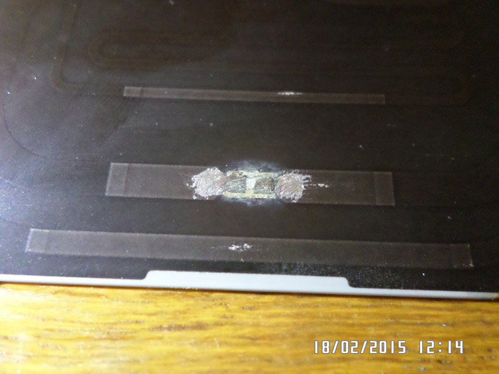

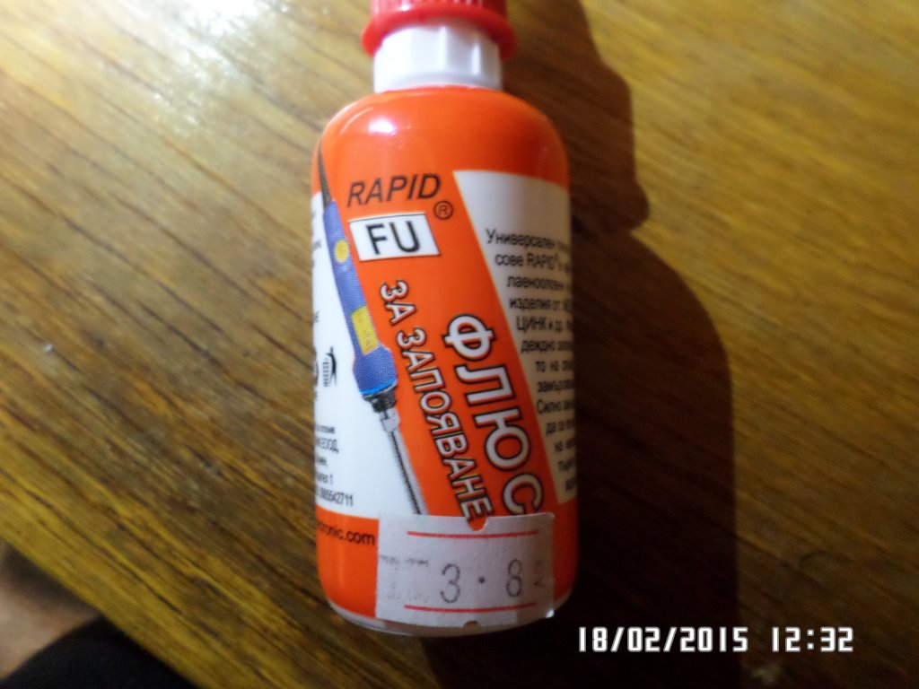

    Тук използвах пилички, за внимателно отстраняване на старата спойка, защото моят 30 ватов поялник не искаше да я разстопи. Почистих със ракия (понеже нямам друго), след което почистих и със флюс за запояване. Купих го за 3.80лв от магазин за ел. благинки, защото в другите форуми каза че запояването става много трудно. Да с моето поялниче мжое да се каже, че не мина гладко, но се получи в крайна сметка.
Име:snimka 9.jpg
    Ето я вече готова. За по специалистите толкова калай може да се види ужасно много, но аз така успях и сега работи!

    Ето каква марка флюс използвах.
Име:snimka 11.jpg
