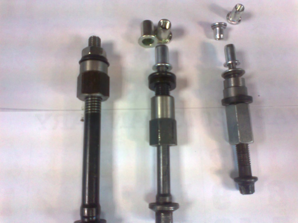

    Та ето две нещица които ще споделя аз:
    Първото е двустепенен болт да нитоване на резбови втулки към ламарина.Не е производителен , но е евтин и за любителски цели е незаменим.Представлява както казах болт примерно в единият случай с резба М6мм на която се навива резбовата втулка(нит) и продължава с М10мм на която е изтеглящата гайка с по голяма дължина.След като поставите втулката в пробитият отвор в ламарината завивате болта в нея .После като държите контра с ключ главата на болта развивате (навивате) изтеглящата гайка по посока на втулката и тя се нитова към ламарината.Хубаво е м/у втулката и гайката да има стоманена шайба за да не се батише главата на втулката.Важно е Стъпката на резбите на степенчатият винт да е различна в полза на големият диаметър, защото понякога докато се изтегля втулката превърта и разликата в стъпките гарантира че изтеглянето продължава , въпреки превъртането.Пример: М6-М10 , М8 -М12 , М10-М14 стандартни резби.Ето снимки на три р/ра втулки с изтеглящото у/во М6 , М8, М10.Има и демонстративно смачкана втулка М6:
