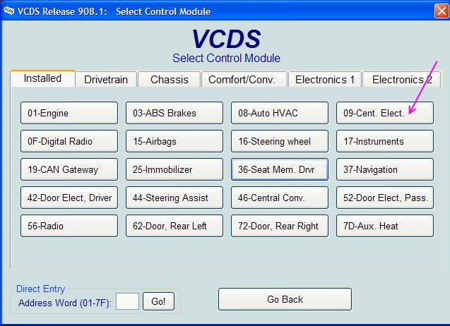

    Свържете VCDS с кабел за OBD2 порта и стартирайте софтуера. Внимание, показанията, които виждате може и да не съвпадат с вашите, защото зависят от парт. номера, кодове, модификации .... Не копирайте информацията от моите снимки, защото тя вероятно няма да съвпада с вашата кола. Това са примери само !
    Кликнете на " 09-central electrics" (This is the CECM).
    Ако нямате връзка отключете вратите и пробвайте пак !

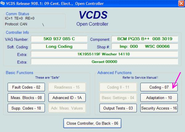

    Сега кликнете на "coding" и после на "long coding helper".

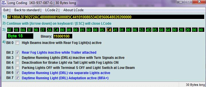

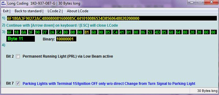

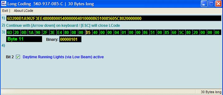

    Активиране/ деактивиране DRL
    След като сте в helper просто тикнете в съответните чекове в зависимост от това дали имате xenon HID или halogens. Кодовете автоматично се променят !
    Пример за xenon.
    Пример за halogen headlights.

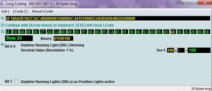

    Намаляване интензитета на светлината - Dimming DRL
    След като сте тикнали съответните ксенон или халогенни фарове със стрелка надолу намерете показаното меню "DimmingDRL" и намалете жълтата стойност в проценти 1% - 100%. При мен го оставих на 50 % и ми се струва доста добре. Ако сте с ксенон внимавайте- мисля, че е много опасно да намалите интензитета заради баласта. АКО СТЕ С КСЕНОН СЕ КОНСУЛТИРАЙТЕ ПРЕДИ ДА НАМАЛИТЕ ИНТЕНЗИТЕТА !

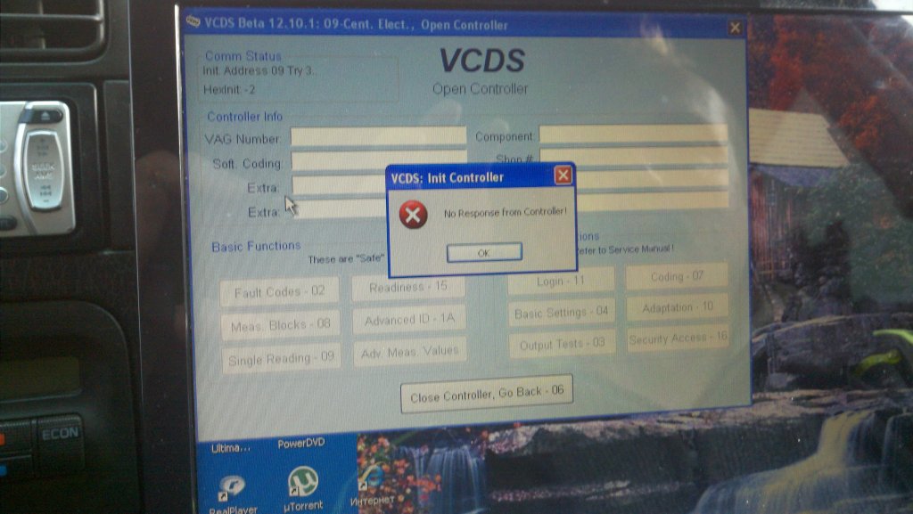

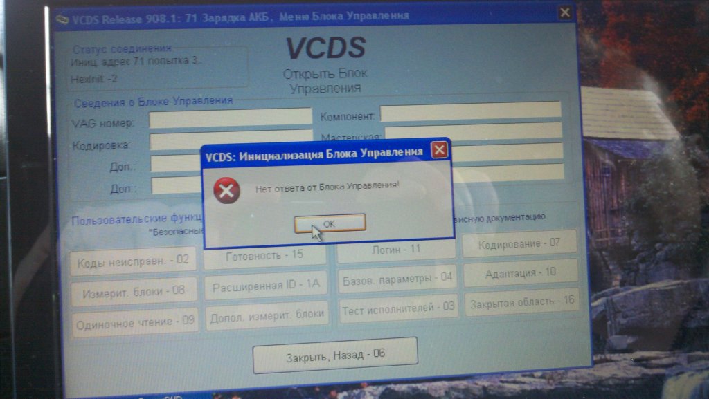

              Колеги, моля за малко помощ - опитвам се да пусна дневните светлини на Голф 3, изчетох темата, но нещо не се получава. Програмата се връзва с ДВГ-то, АБС и климатроника, а с централна ел.система не иска. Направих всичко, което бе описано по-горе и пак не става.. Имам и икона - "активиране на дневни светлини", но пак не се получава. Можеби не правя нещо, както трябва.

                    Колега skandi66, не знам какъв съвет да ти дам - не съм специалист, просто съм споделил как може да стане. Не знам, защо не се получава с всички коли- аз не успях с Шаран 2002 г. Вероятно има различни версии на бордовия комп.
                      От: Как да активираме дневни светлини на VW
                      на голф 3 го няма!
                        Просто Голф 3 няма такова управление на светлините. Там може да сложиш реле за автоматично пускане на късите или да монтираш DRL модул за пускане с намален интензитет на дългите. (потърси SmartDRL в гугъл )
