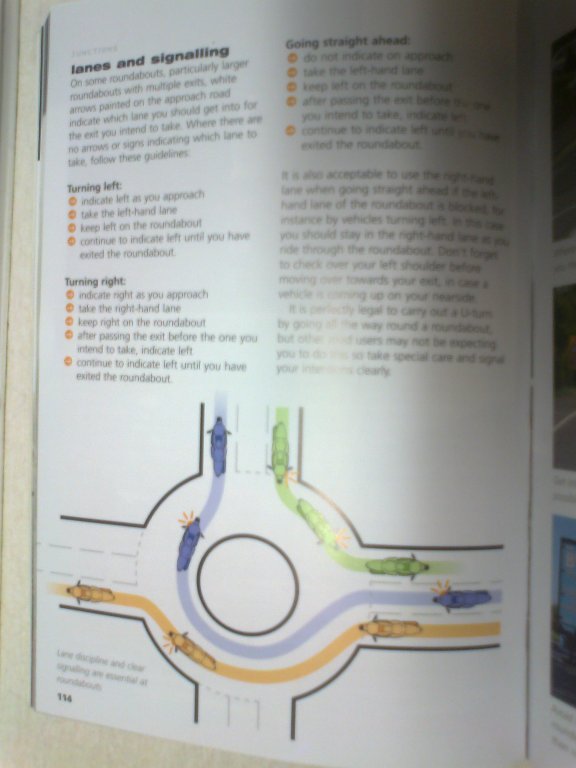

    Знам, че форума е офроуд, но мисля, че много от вас карат и в града и искам да обърна внимание на един казус, който не е засегнат в БГ правилника за движение и по мои наблюдения е предпоставка за много катастрофи.
    От Варна съм и при нас в последните 1-2 години вкараха доста кръгови в обръщение, които обаче са доста компактни и са предпоставка за доста рискови ситуации. На тези кръстовища си е голям цирк- кой влиза с ляв мигач, кой с десен, кой без- после свирки, псувни...- 100% балкански "купон". Досега се задоволявах да псувам "селяните", които не знаят какъв мигач да покажат, но вчера аз самият щях да отнеса един колега ( на скутер, но все пак колега), и се замислих, че ако колите се отървават с някоя и друга смачкана ламарина, то за нашего брата проблема си е по сериозен. Погледнах в правилника за прилагане на ЗДП и се оказа, че там не пише нищо..??? Тоест хората не са виновни, просто няма правило за това.
    От друга страна англичаните, които не оставят нищо на случайността, подробно обясняват какви сигнали се подават при кръстовище с кръгово движение- там идеята е, че кръстовището с кръгово движение е на първо място КРЪСТОВИЩЕ и при навлизане в него се подават сигналите предписани за другите кръстовища- ако завивате надясно, влизате с десен мигач, ако сте направо влизате без мигач, ако сте наляво с ляв, разликата е че се излиза от кръговото с десен мигач. Ще се опитам да приложа и снимка от учебника "Learn to Ride" ( издание на Хейнес за категория А- при нас няма такива- 'ми ние знаем 'сичко ).

    Забележка: В Обединеното кралство движението е обратно, така че ползвайте огледален образ.
    Единственият проблем според мен е, че дори и да подавате правилни сигнали, може другите да не ги разберат...

                  Всеки вход/изход от кръговото си е отделно кръстовище. И се спазват правилата както за обикновено регулирано или нерегулирано кръстовище. Просто и ясно. Няма нужда от допълнителни правила защото така или иначе болшинството водачи не ги четат след като вземат книжката. Достатъчни са толкова правила колкото човек може да запомни. От там нагоре всяко правило създава допълнителна бъркотия.

                    На някои от вас (без да се обиждате) ,много ви убягва правилника.Ако нямаш знак който да ти осигурява предимство при навлизане в кръгово-то пропускаш другите.Ако имаш - другите спират и ти влизаш.От кръгово се излиза само и единствено с ДЕСЕН мигач.При навлизане в кръгово кръстовище с 2 и повече ленти се използва мигач за да се разбере в коя лента искаш да застанеш.

                      Когато отворих тази тема, нямах предвид тълкуване на правилника или спорове относно регулирани или нерегулирани кръстовища. Кръстовищата са регулирани- има знаци за ограничение на скоростта, има знак за пресичане на път с предимство ( преди се водеше знак номер 1- сега не знам кой номер е). Кръговите наистина облекчават много трафика и намаляват задръстванията. Проблемът е, че тези във Варна ( а предполагам, че и в много други градове) са доста компактни- както са двулентови един тир трудно се извърта на цялата му ширина- и времето за реакция е доста кратко. Например в Бургас кръговите са доста обширни и там от далеч се вижда кой накъде отива. Пред нас наскоро направиха ново кръгово- след Пикадили Парк посока Златните и още преди да сложат маркировката имаше две- три катастрофи. Другият проблем е бившият знак номер 1- по принцип българинът си го подминава- то на "Стоп" колко хора спират, че на тоя.. за ограничението на скоростта да не говорим. Идеята ми беше, че ако се поучим от правилата на някои несъмнено по-напреднали държави можем да спестим на братята мотористи някой-друг счупен крайник или не дай Боже нещо по-лошо . Влизайки в кръговото с ляв мигач на този отсреща може да му светне, че ще правиш ляв или обратен завой и може и да те пропусне- пак казвам- не е сигурно, но шансът е доста по-голям. А колкото до предимството- да те намаха някой с Хамър, върви после му обяснявай, че ти си бил с предимство..
