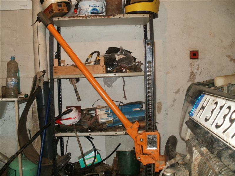

    Оранжевите джекове имат един недостатък-лоста за вдигане не стои във вдигнато положение, а си пада докато опре в механизма за вдигане:Натиснете снимката за да я уголемите

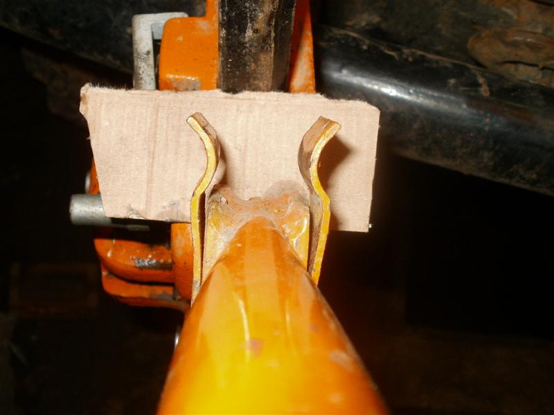

    Защото ето тези "пружини" са заврени, и материала вече не е толкова жилав. Вследствие на това те поддават навън, и остават в това пложение:

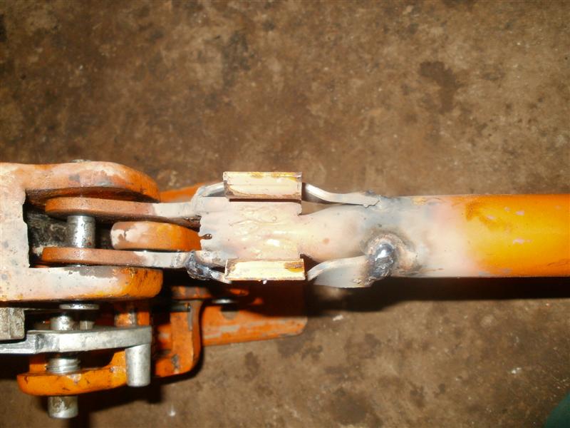

    Трябва да се притиснат навътре за да може да си вършат работата. Огъвах ги навътре, но след няколко опита-пак не държат. Днес измислих да им сложа две планки да ги държат постоянно притиснати навътре.

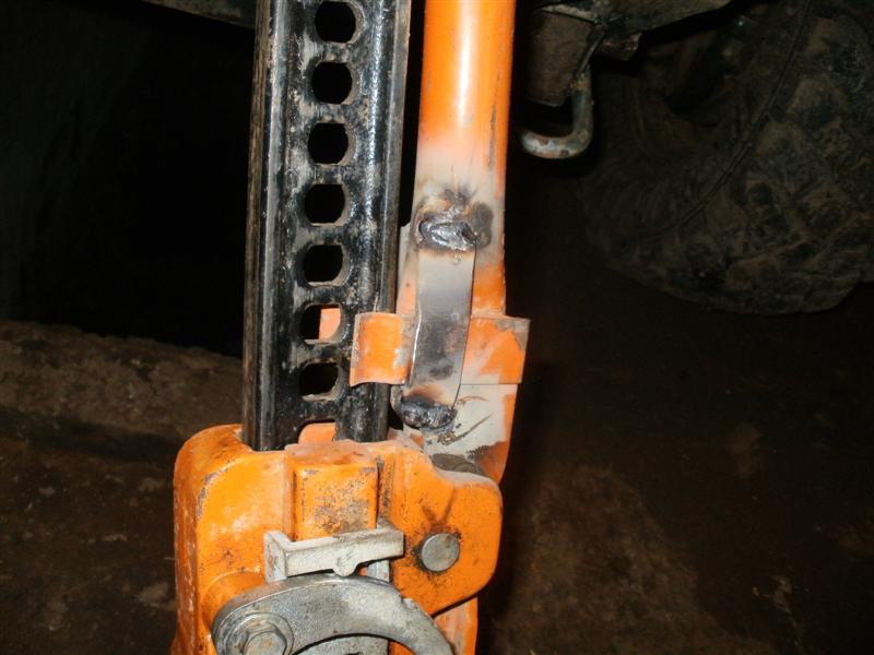

    Както се вижда-заврих планките, и сега "пружините" са в по-прибрано положение:

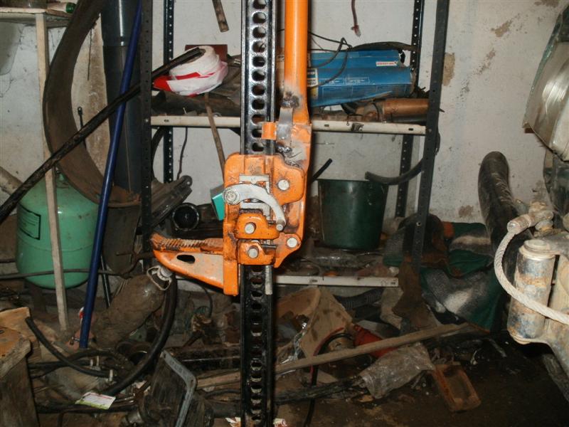

    Сега вече лоста стои прибран, и силата с която пружините се притискат към лоста е такава,ч е джека стои вдигнат само от силата на триене създадена от натиска:

    Както се вижда от снимката-лостчето за вдигане и спускане е на положение "спускане", при това полжение джека трябва да е долу от тежестта си, а стои...
