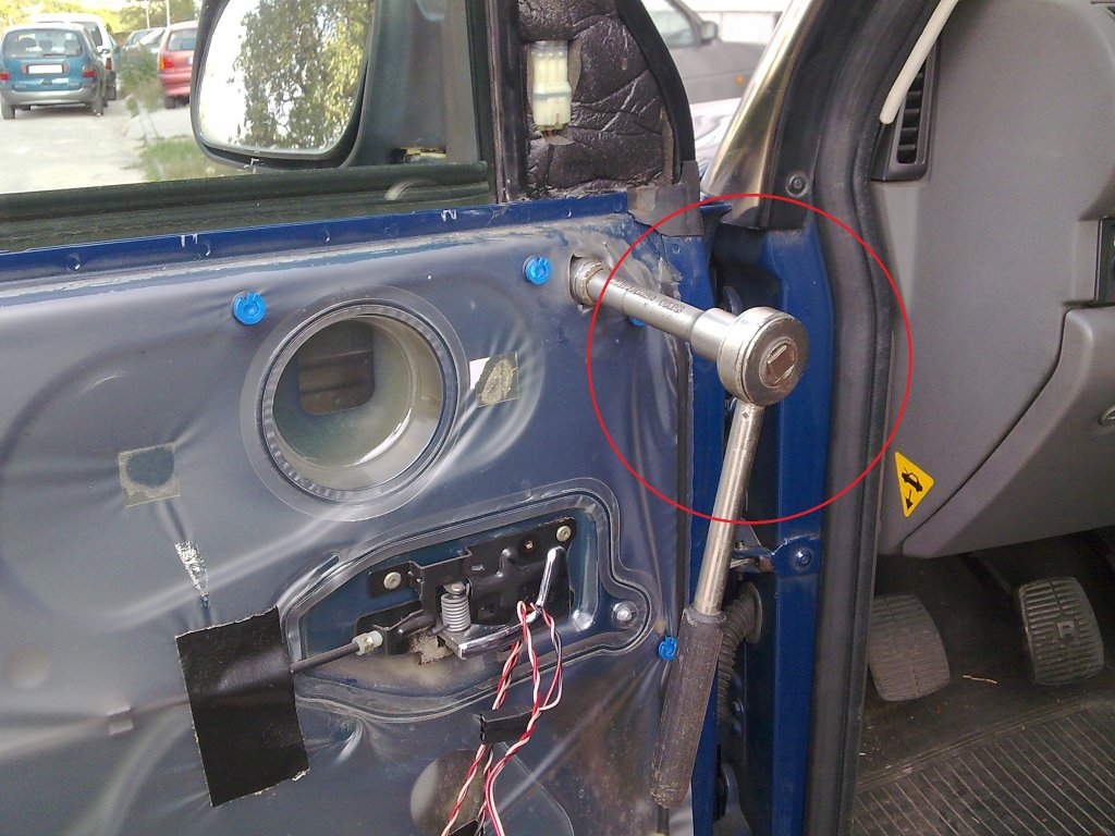

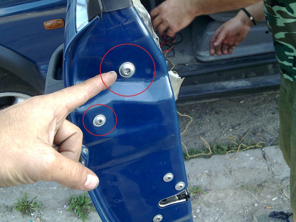

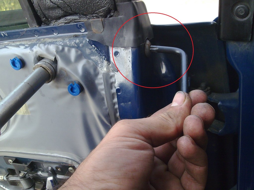

    Преди няколко дни механизма за откючване и заключване отказа да работи, по точно заключва а не иска да откючва, та се наложи ремонт и реших да направя няколко снимки за да съм полезен за хората, на които им предстои подобно занимание.

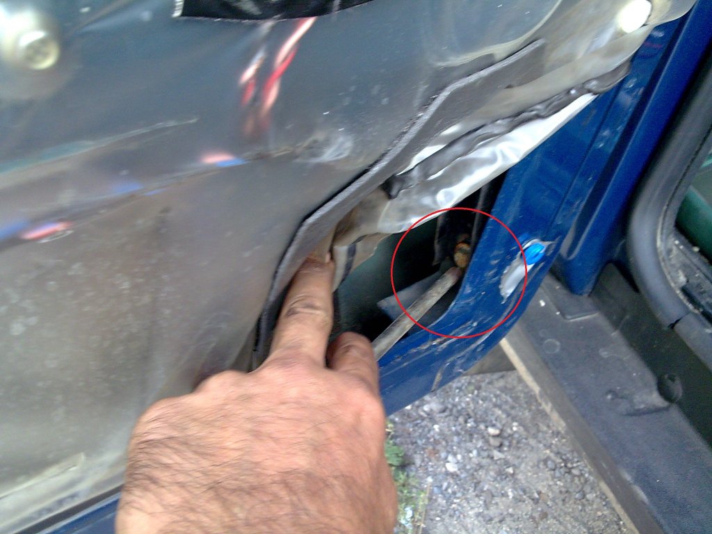

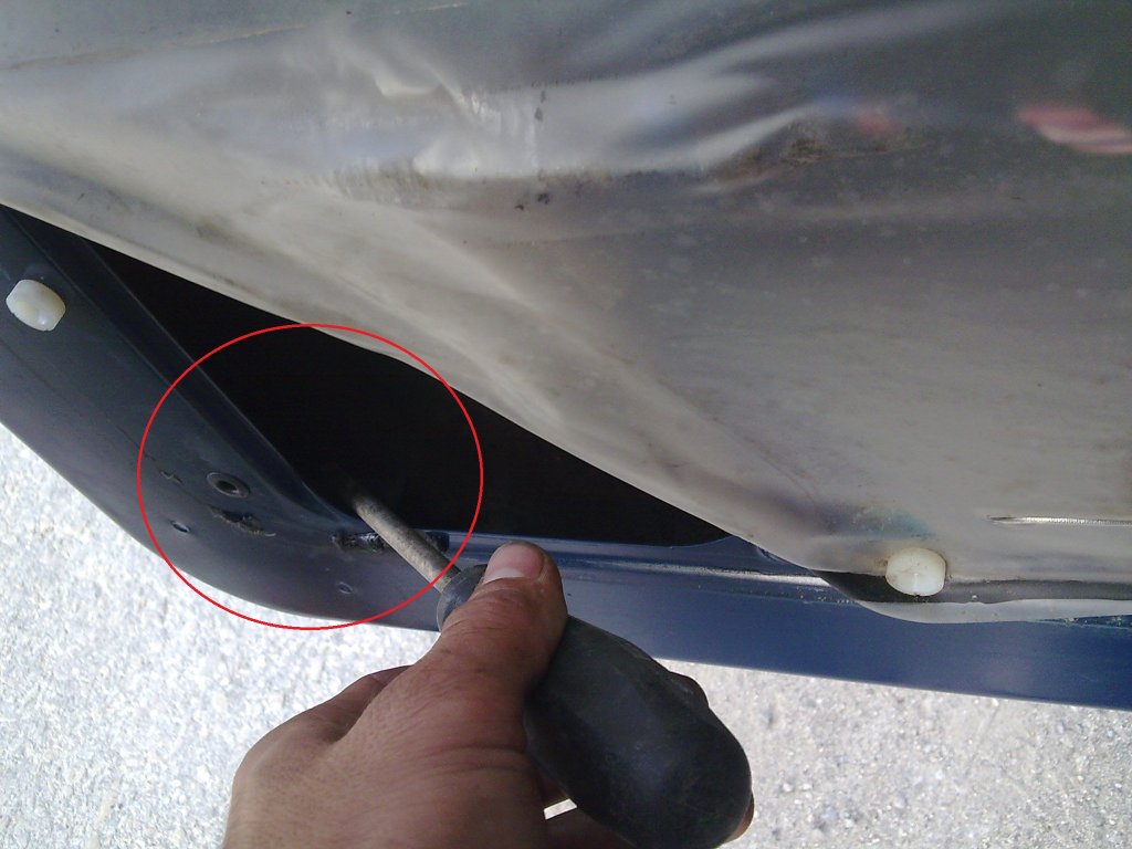

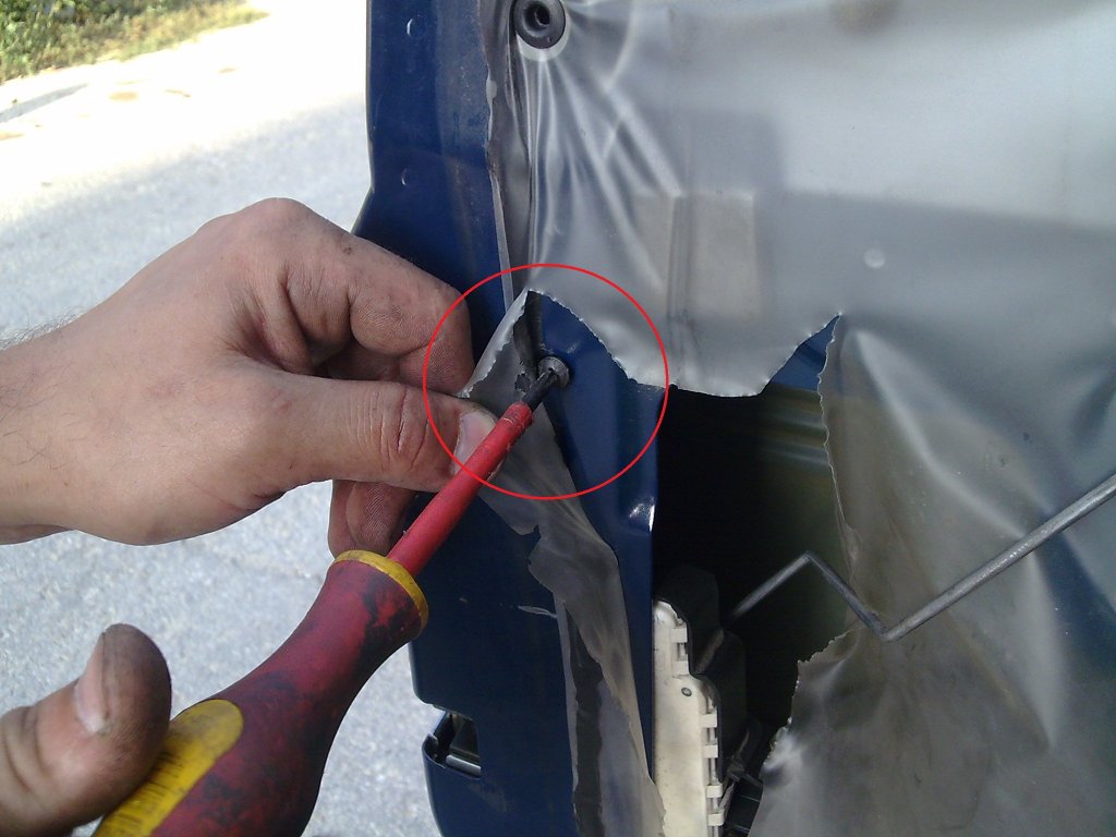

    На първите няколко снимки съм показаъл местата, където е захваната рамката на съклото към вратата. Разглобяването се налага, защото машинката, която всъщност се явява и брава е точно зад рамката на стъклото и не може да се извади.
ID:5901849Натиснете снимката за да я уголемите
ID:5901850Натиснете снимката за да я уголемите
ID:5901851Натиснете снимката за да я уголемите
ID:5901852Натиснете снимката за да я уголемите
ID:5901853Натиснете снимката за да я уголемите

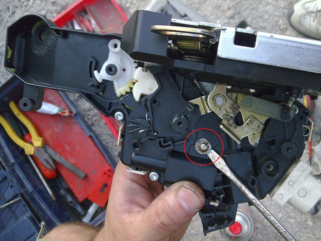

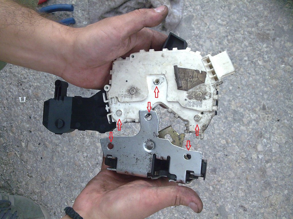

    Продължавам с разглобяването на механизма,Натиснете снимката за да я уголемите
ID:5901848 Тук с кръгчета е отбелязано мястото на винта и всички вилки, които трябва да се свалят за да се стигне до моторите.
    Следва един централен щифт и три пластмасови клипсаНатиснете снимката за да я уголемите
ID:5901855Натиснете снимката за да я уголемите
ID:5901856Натиснете снимката за да я уголемите

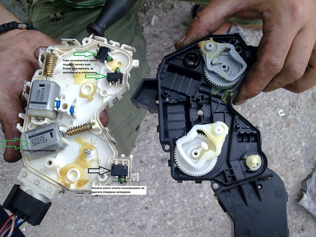

ID:5901857 и стигнахме до моторите,Натиснете снимката за да я уголемите
ID:5901858Натиснете снимката за да я уголемите
ID:5901859 има вариант да се тестват, като се постави куплонга с кабелите натисните микретата за затваряне ма вратата и натиснете някои от бутните на алармата, ще си проличи кои мотокр е спрял. В моя случай на едното моторче му беше заяла брозовата втулка, което е довело до искрене на колектора и получаването на нагар. След почистване и гресиране всичко си тръгна като по мед и масло.
