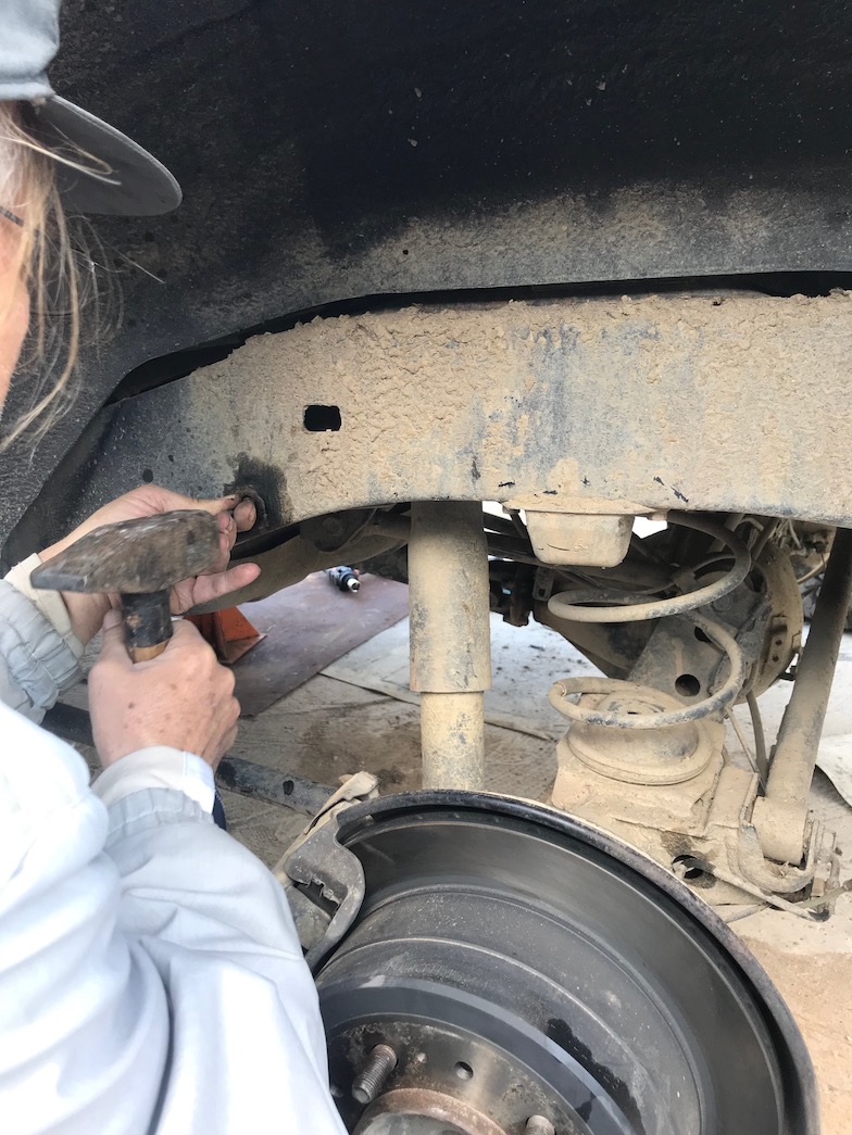

    Отпред щангата е готова, следва задната. Тук нещата придобиха доста неприятен обрат.

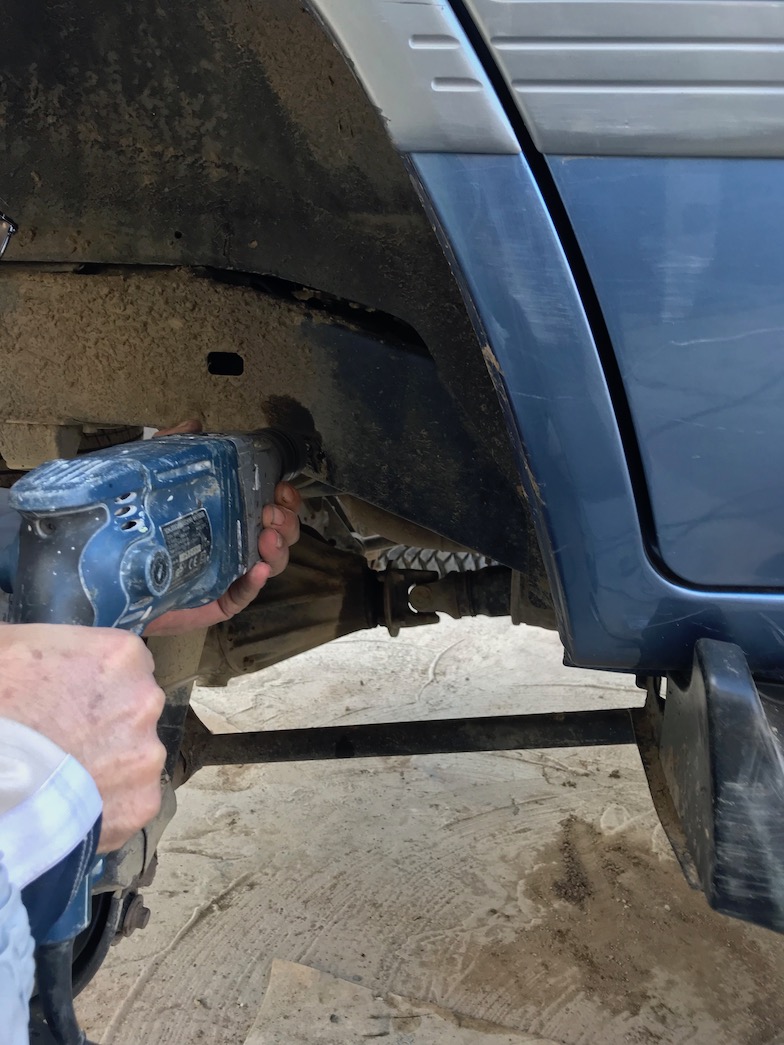

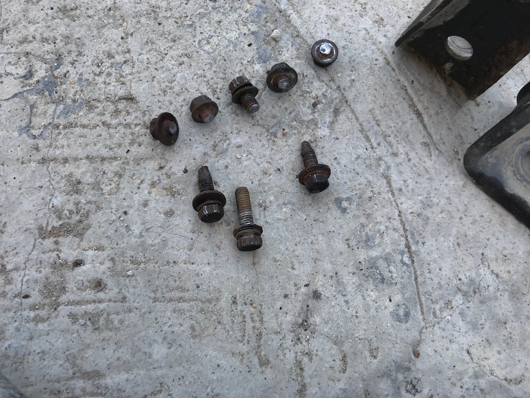

    До сега бяхме отвили поне 50 болта по тая кола, много пренатегнати, някои корозирали, някои с доста зор, но нито един скъсан и само един със завлечена резба. Изведнъж без твърде много усилие болтът на скобата на биалетката към шасито се скъса. Досадна работа.
    Минах на друг. Разви се от раз. После се скъсаха 5. Повечето след 1-2 оборота, след което се самозатягаха - натягане-разхлабване и въпреки това без твърде много усилие се късат.

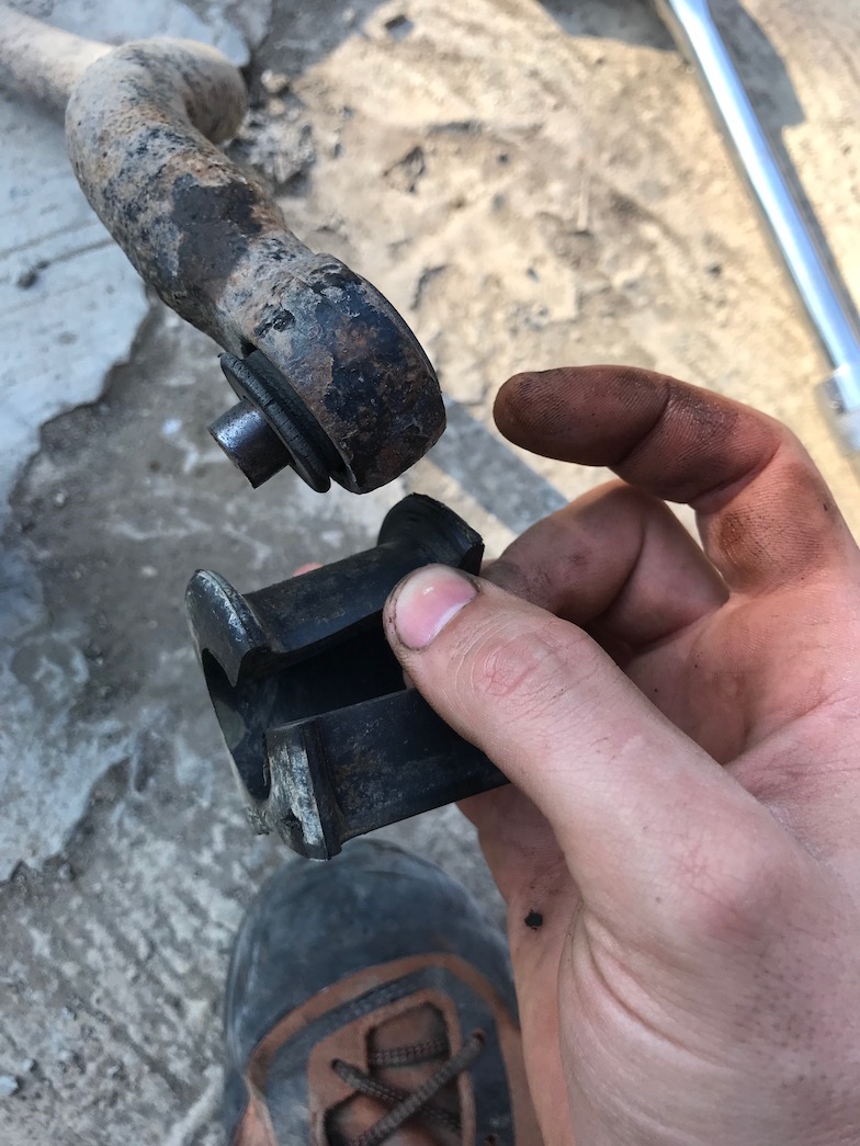

    Оригиналните болтове са сменени с някакви си - доста меки и доста лесно корозиращи...
    А в същото време някой е сменил тампоните на самата щанга. Изглежда при това с оригинални и то сравнително наскоро. Удивително! Тези на биалетките обаче са си трупове. Може би познатият ни варварин го е направил, след което е пренатегнал некачествените болтове, които са корозирали в резбите на бързо и сега работа за нас.

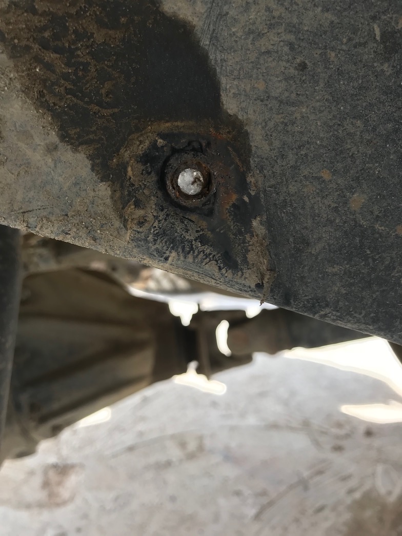

    При удар с шило скъсаното на болта се вдлъбва с милиметри.

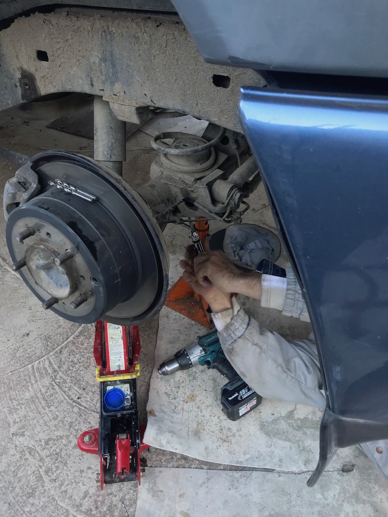

    Дупчи, навивай, майката и извадихме болтовете и оправихме резбите.
ID:5810989Натиснете снимката за да я уголемите
    Времето обаче доста напредна, а и нямахме подходящи резервни болтове. Оригиналните са 4 броя 90119-08834 и 4 броя 90119-08667. За момента май ще ги подменим с усилени местни, а със следваща поръчка от Люцкан ще си взема оригинални.
    В крайна сметка се прибрах без задна щанга, а в неделя се наложи и да покарам доста така. При празна кола и ниска скорост задницата е като в желе. На черен път осезаемо. По-бързо и с пълна кола не се усеща толкова. Утре-вдругиден ще я сложа обратно с налични болтове.
