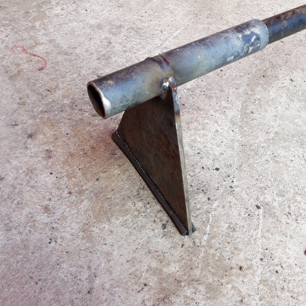

    Вчера ми потрябва греда, да вържа един двигател, понеже нямам ,и взех на заем от един приятел.
    Мислех да си купя,ама не ме изкефиха,нито цените нито качеството.
    Нищо сложно,само да му се занимава на човек и да има някоя друга тръба под ръка.
    Не виждам и кое му струва 150 лева на 15 кг желязо. Два часа работа.
    Основната тръба е здравичка-от кормилна щанга на камион.
    Една стара кука,една шпилка 16мм със гайка .
    Страничните ламарини са 5мм.
    Отдолу им сцепих по един маркуч да не белят калниците и готово.
