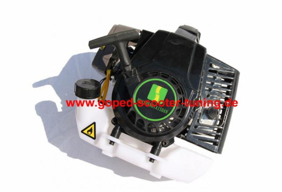

    Привет колеги, въпросния двигател е този 71cc:
Име:Без име2.jpg

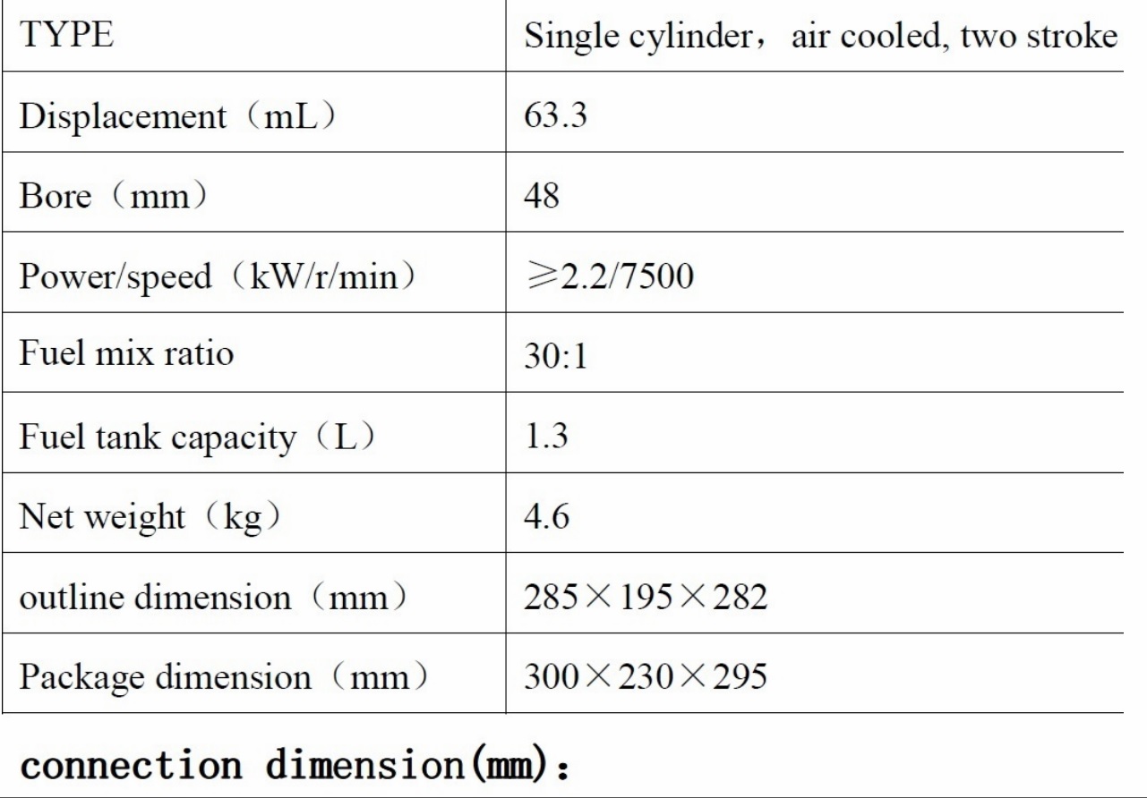

    Характеристики:
Име:Без име4.jpg
    С карбуратор "Walbro", запалване - с ключ се дава контакт и се дърпа ръчната манивела.
    Двигателя е нов, почти е разработен, няма и 300 км изминати с него, пресен бензин със синтетично масло -
    FUCHS Silkolene 2Т, проблема е трудното запалване студен, значи, първо подкачвам бензин със силиконовия бутон докато изченат мехурчетата от бензина по маркучетата, дръпвам ръчната въжена манивела 4 пъти, смукача , давам на контакт и почвам да дърпам, на третото дърпане почва да пали, гасне, паля - гасне, и така на 10 тия път запалва без да гасне, след което двигателя върви супер и вече като е загряла си пали от раз, проблема е когато изстине напълно, преди палеше още на 3 тото дръпване, въздушния филтър е чист, свеща изглежда добре, какво трябва да пипна?

    С това предварително дърпане на манивелата ми се струва, че го давиш. Принцино двутактовият мотор иска смукач, почти всичката газ и дърпаш манивелата. Като дръпнеш и припали, връщаш смукача в нормално положение и мотора си заработва нормално.

      Според мен е точно обратното , трудно засмуква горивна смес , а на студения двигател си му трябва повече гориво. И не знам какво производство е това двигателче , но е възможно и да е загубило компресия в следствие на износване , и от там да идва проблема.
