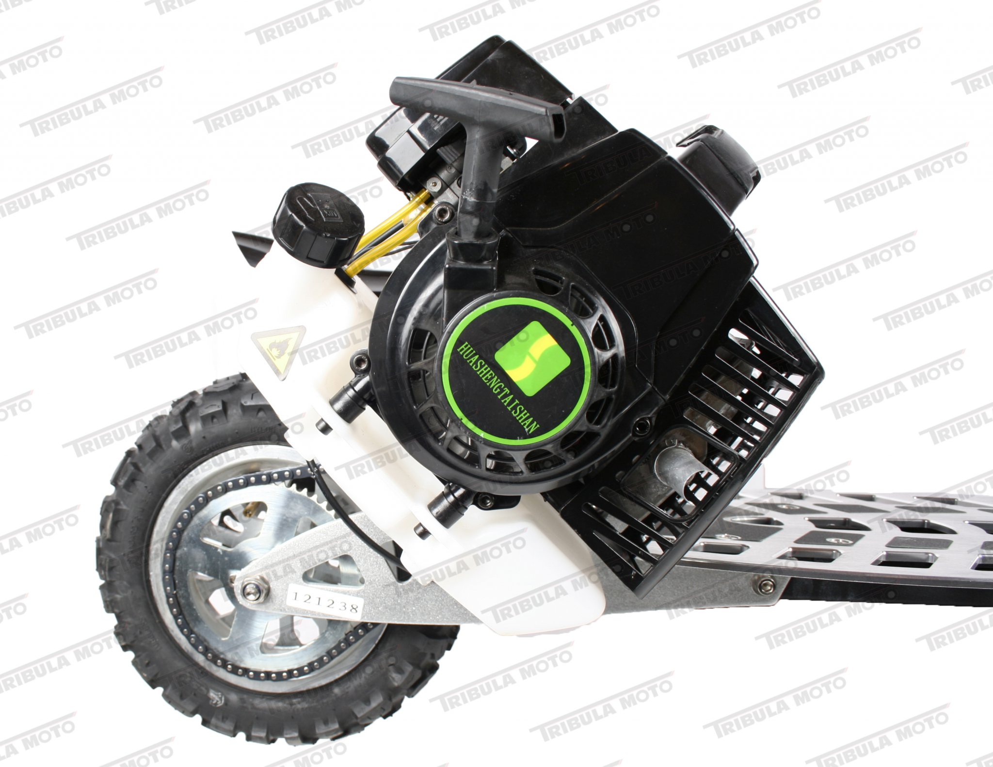

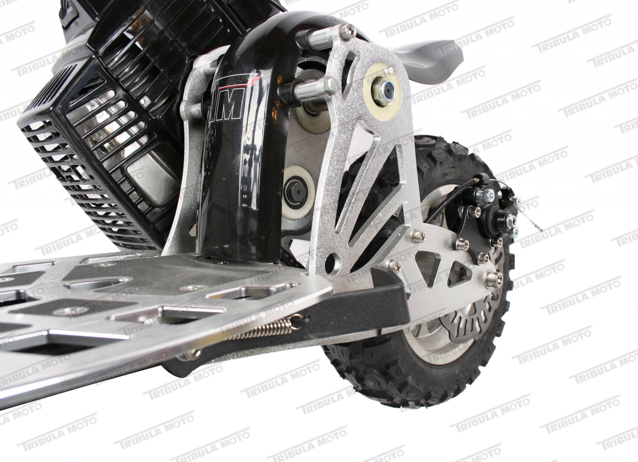

    Привет колеги, имам бензинова тротинетка с 70 кубиков 2Т двигател, той е с центробежен съединител, днес при едно спиране забелязах че двигателя на празен ход работи под напрежение и че върви сама напред, викам си нещо с центробежния съединител не е наред, веднага се прибирам в нас леко полека и хоп блокира напълно задното колело.
    Ето за каква тротинетка иде реч:
