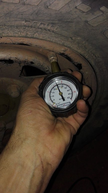

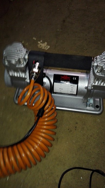

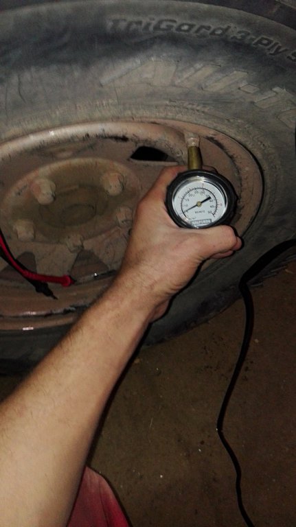

    Нещо минутите дето дават колегите ми се видяха фантастически и реших да спретна един тест аз:
    - Г класа
    - работеща кола - 14,5В
    - гуми 31 10,5 15 БФГ АТ на сто години
    - двубутален компресор 150 л/мин
    0,5-1,7 бар - 2:43 мин
    Извода - за моите цели с по-малък дебит от това е ташацинарояци.
    А лошото е че компресора не е мой и ще трябва да се инвестира. Иначе работи добре, но кабелите са тънки и си плачат за смяна.
