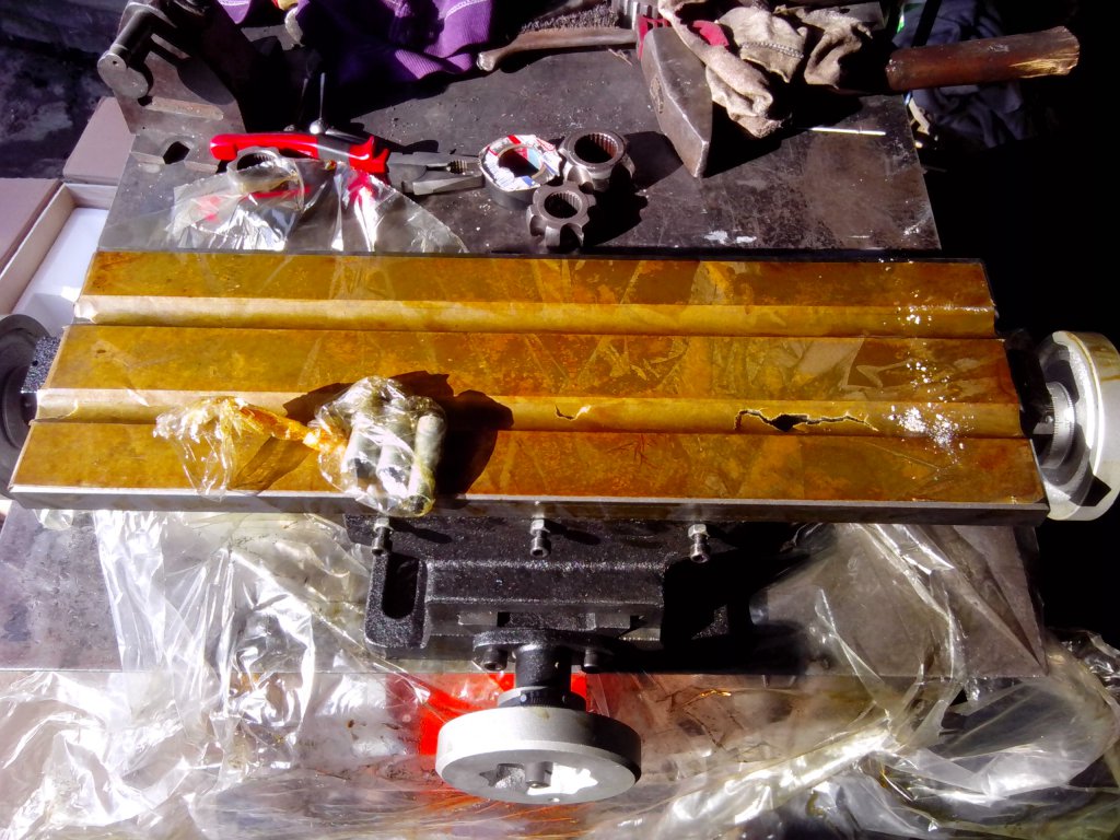

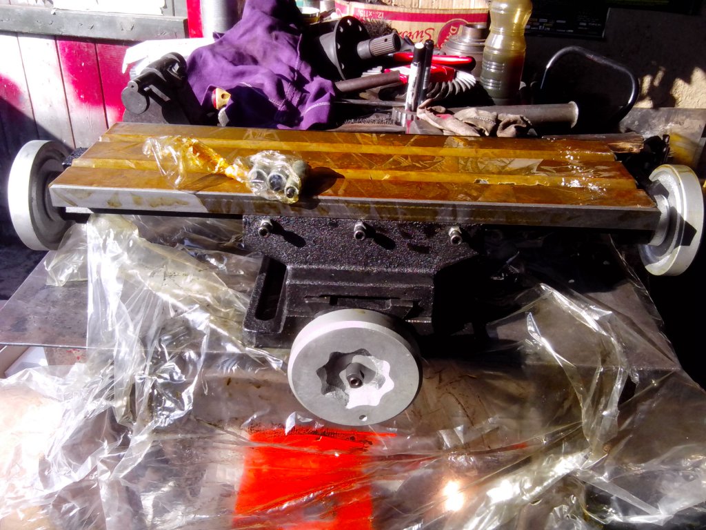

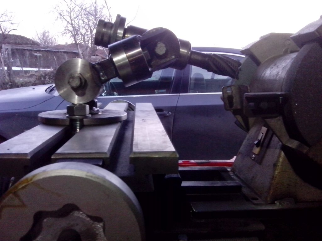

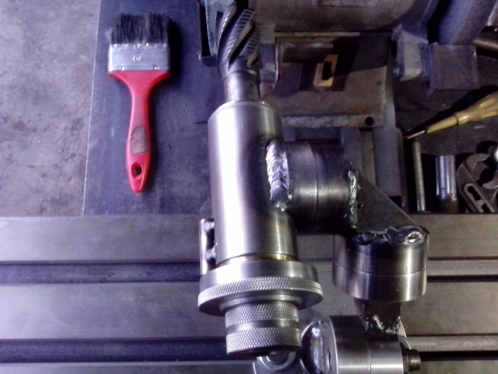

    Оня ден получих това:

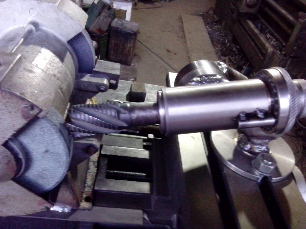

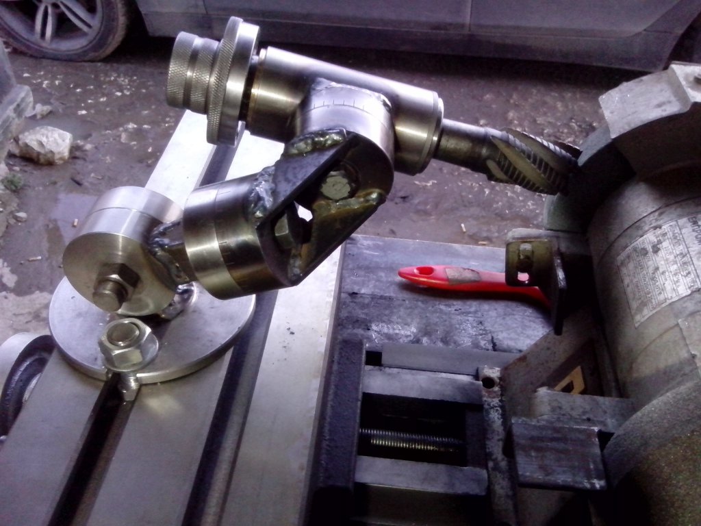

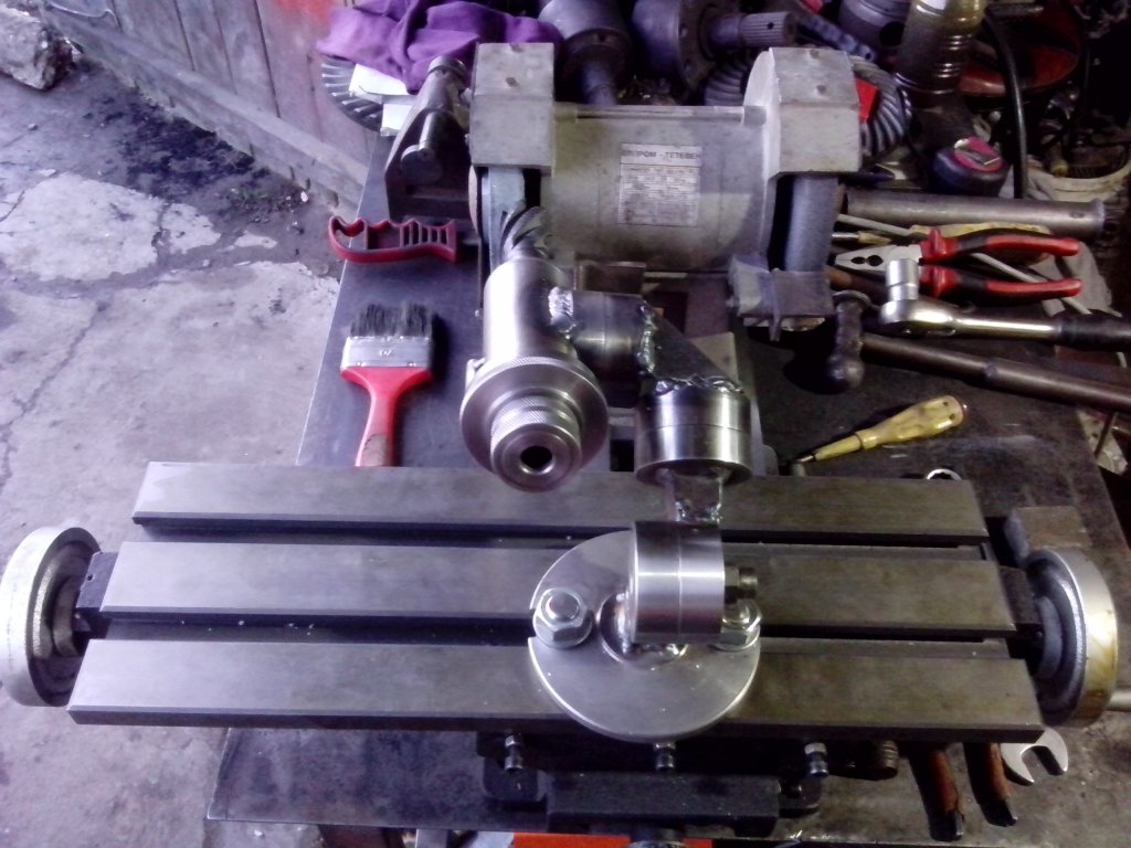

    И се заех да довърша заточната машина.Монтирах шмиргел към масата,и направих стойка за т-канала на масата.Оказа се,че има разлика във каналите,единият 15,8 другият 15,6мм,общо-взето китайски боклук,но най ме нерви напречният ход на масата,трябва да въртиш на ляво за да подаваш,утре ще и сменя винта,че не мога да я понасям и постоянно бъркам.Като прецизност и луфтове,горе-долу бива,за тая работа е перфектна.Ето и какво се получи във крайна сметка:

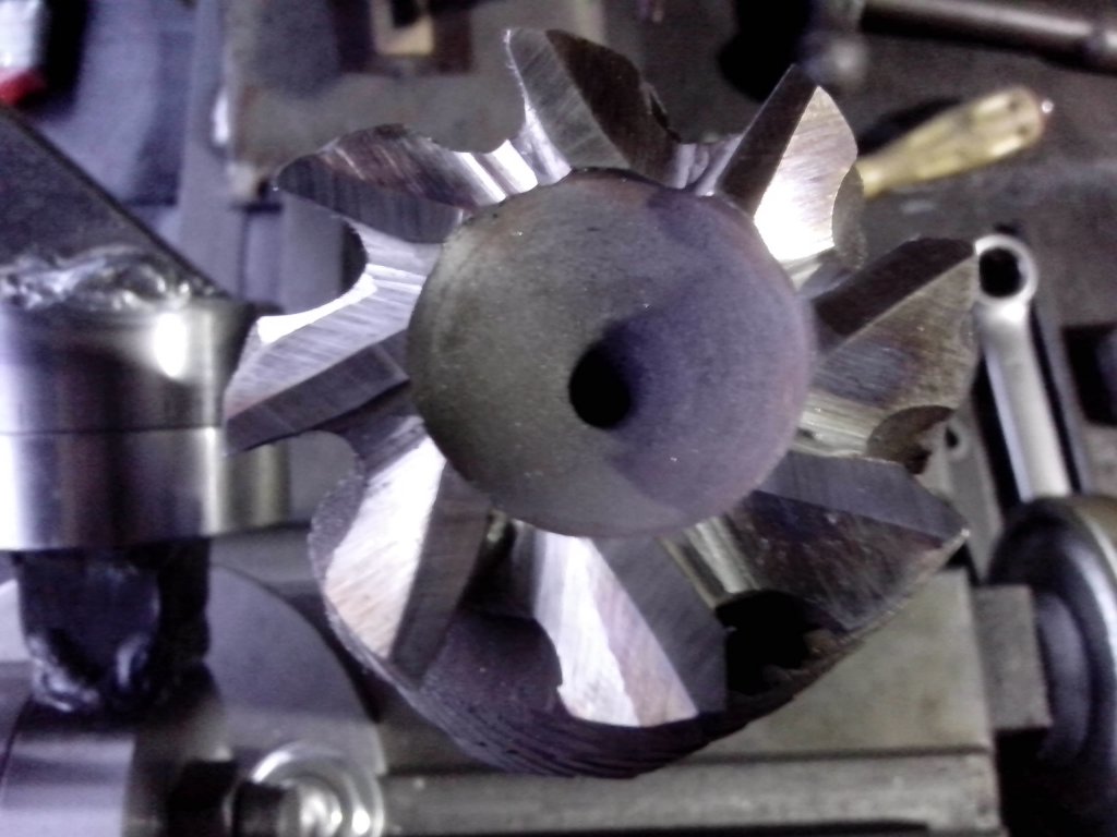

    Резултатът след заточването:

          Джиджана играчка,със малък обхват,ограничен от набора цанги,ако се наложи да рендосаш нещо със конусна опашка(повечето инструменти у нас са със морзов конус),ще трябва ръчно на шмиргела,понеже няма как да се захване.Днес ако ми остане време,ще разходя ламелната шайба по изделието,за да добие малко вид.
