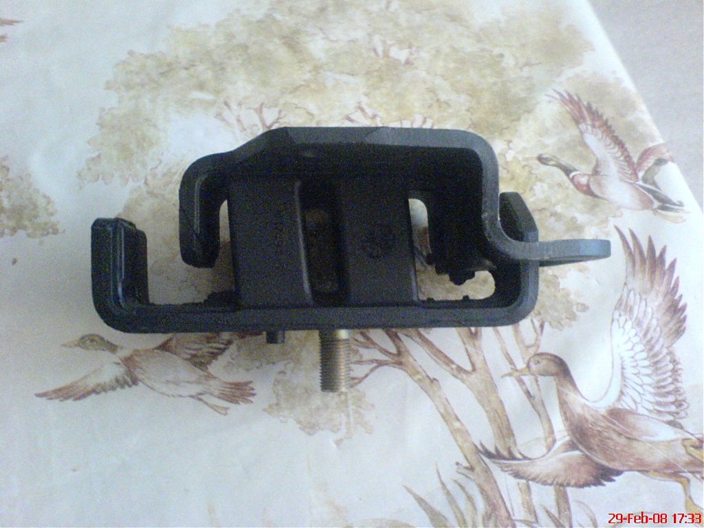

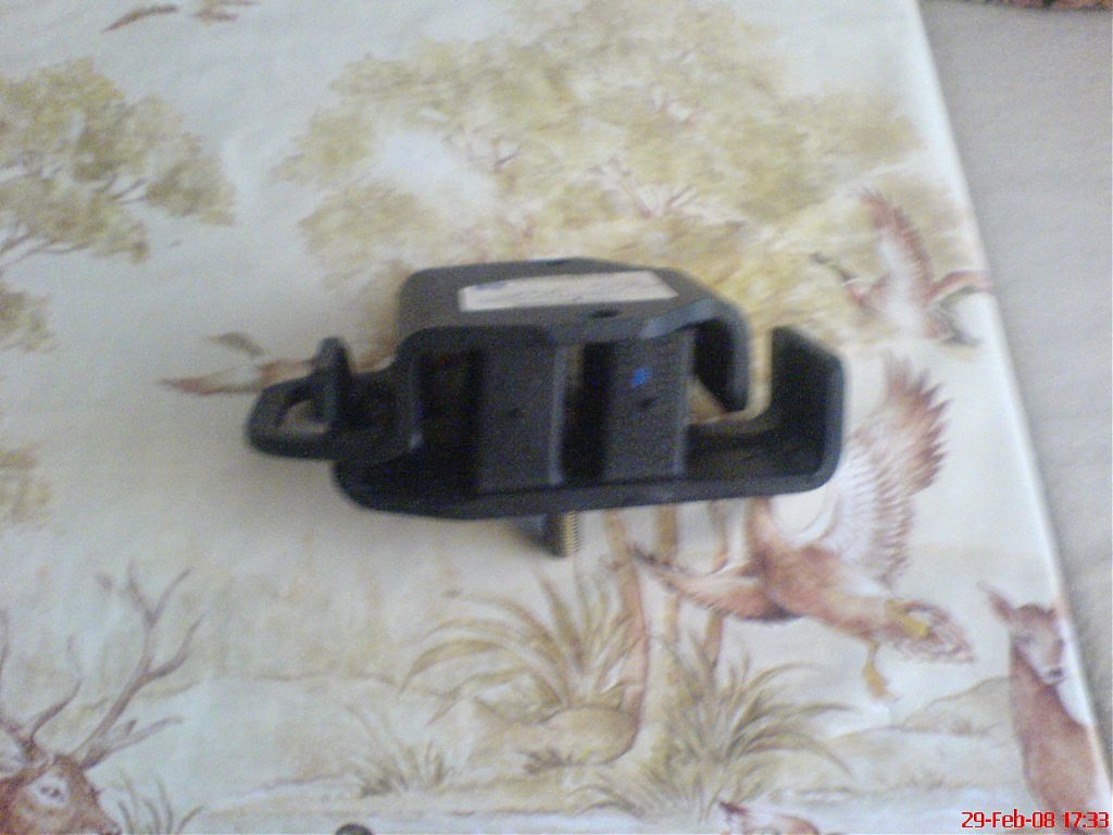

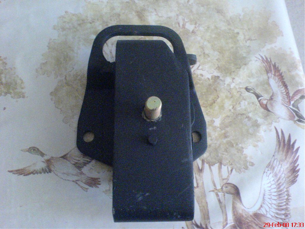

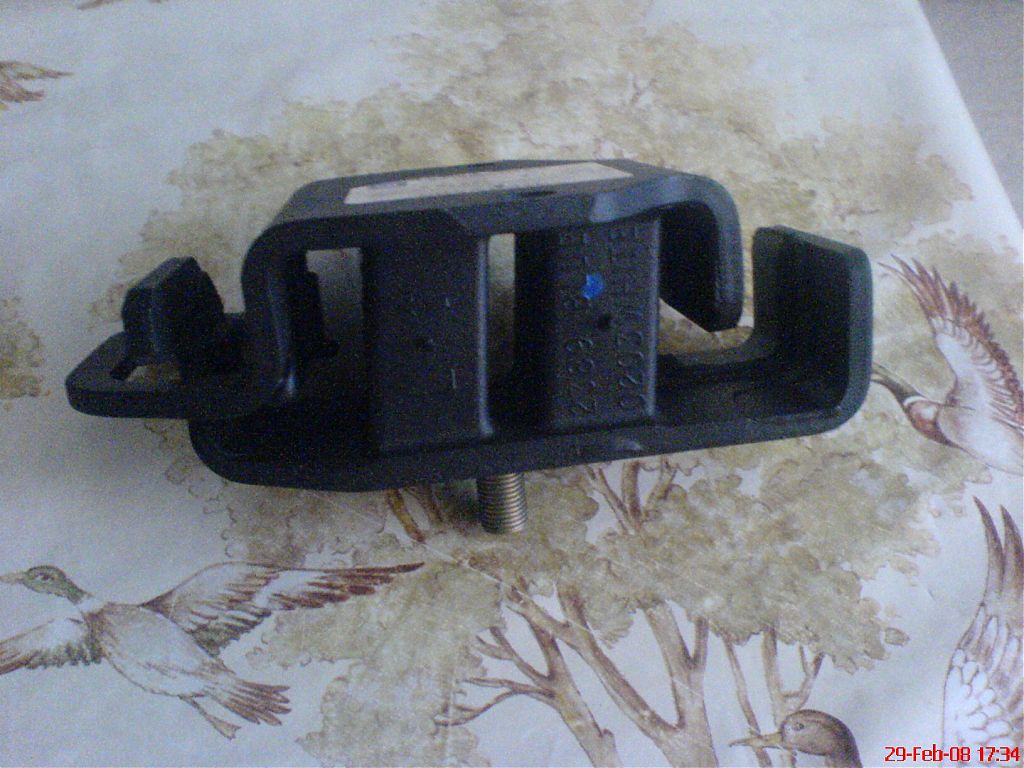

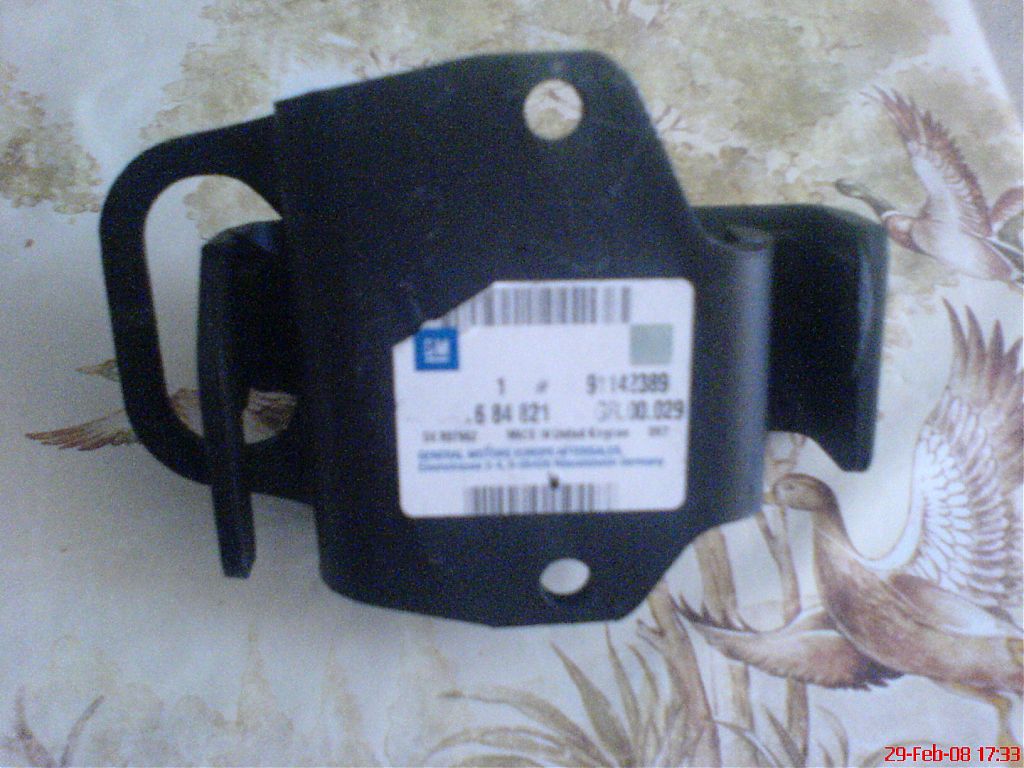

                          ето го и въпросният тампон на двигателяутре в 9 часа ще съм на линия при майстора и ще се поставя,цента е 237 лв наличен на склад.
                          Поздрави
