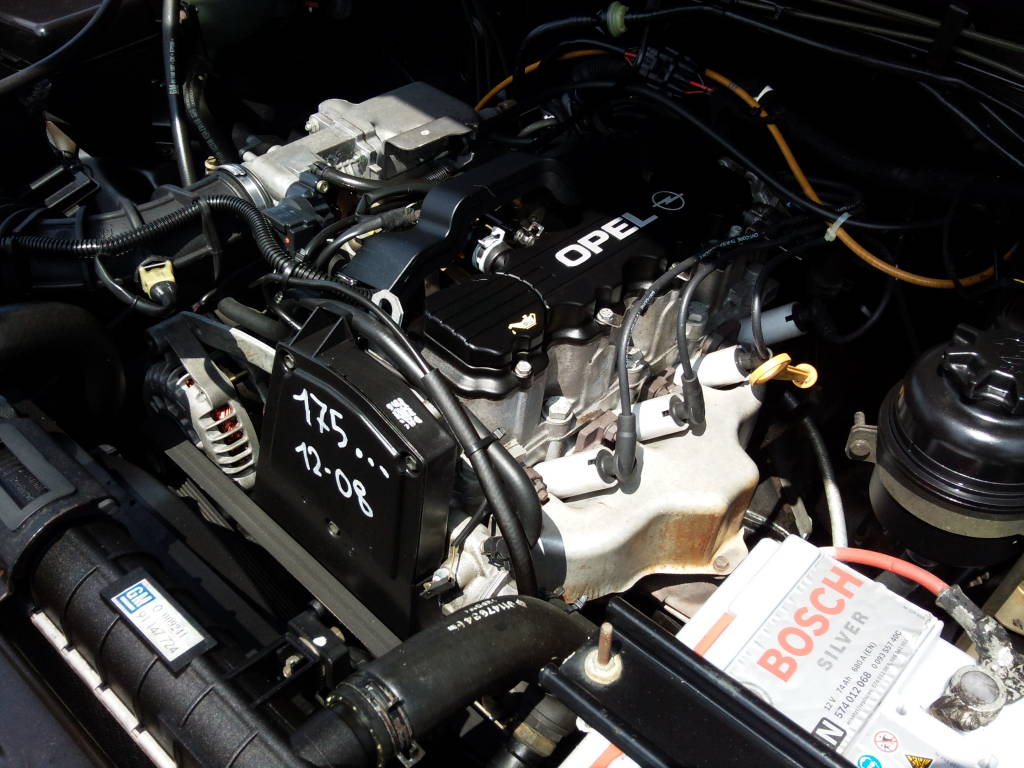

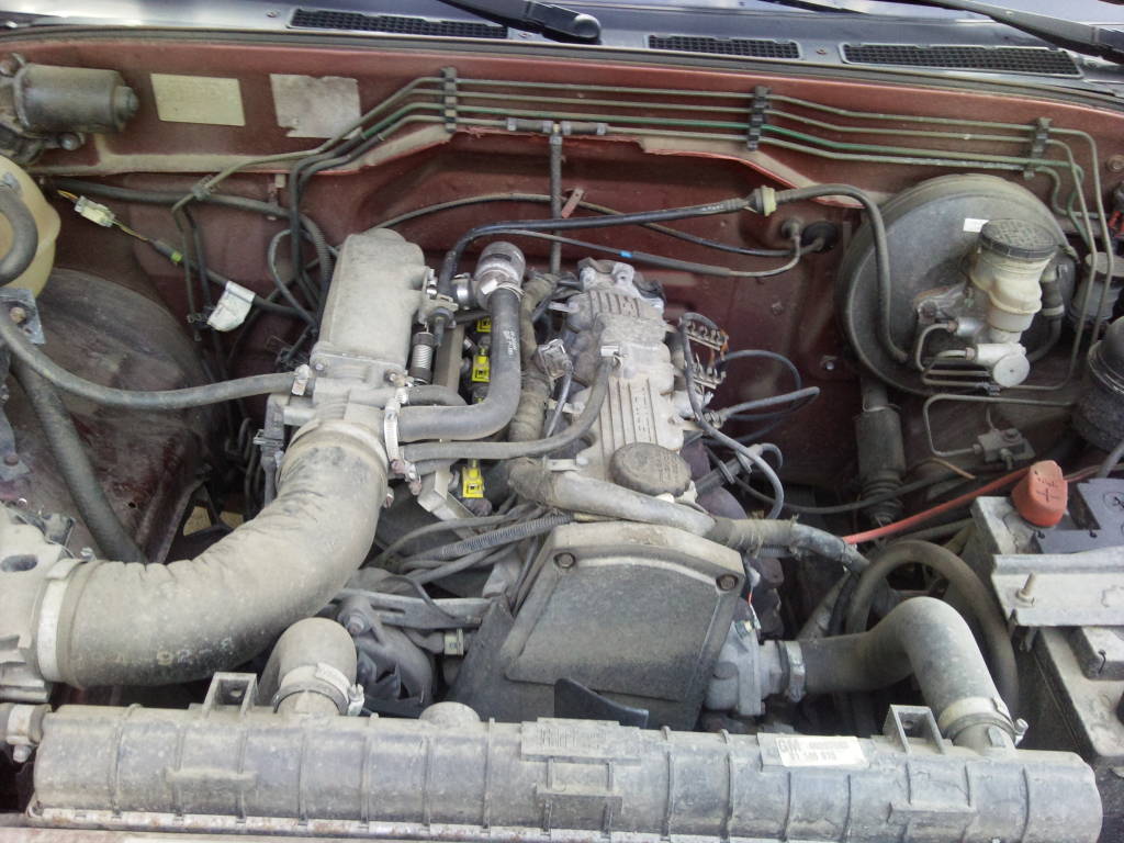

    Гледах една 1995-та и една 1994-та. 2.0i 115 коня двигателя. Общо взето са еднакви като виддвигателите им, но видях, че имат разлика в перките охлаждащи радиатора.
    Тази 95-та , беше удряна отпред и с чисто нов радиатор и алтернатор (това за информация в случай, че може да е причина)
    Та въпросната Фронтера 95-та имаше един дебел обслужващ ремък, който върти алтернатора и помпата и т.н Широк около 3-4 см. Перката стои на гърба на радиатора прикрепена с допълнителен пластмасов панел към него. На тази снимка горе долу се вижда:

    Друигият двигател, на автомобила от 1994-та беше с много тънки ремъци, широки не повече от 1-1,5см. Като самата перка стоеше пред двигателя, а не на гърба на радиатора. Голя перка без нишо около нея? Съжалявам за не добрият ъгъл на заснемане, но все пак се вижда малка част от перката и празните уши на радиатора до двата му маркуча, към които се монтира перката и панела й от горния пример.

    Бихте ли го коментирали това различие ?

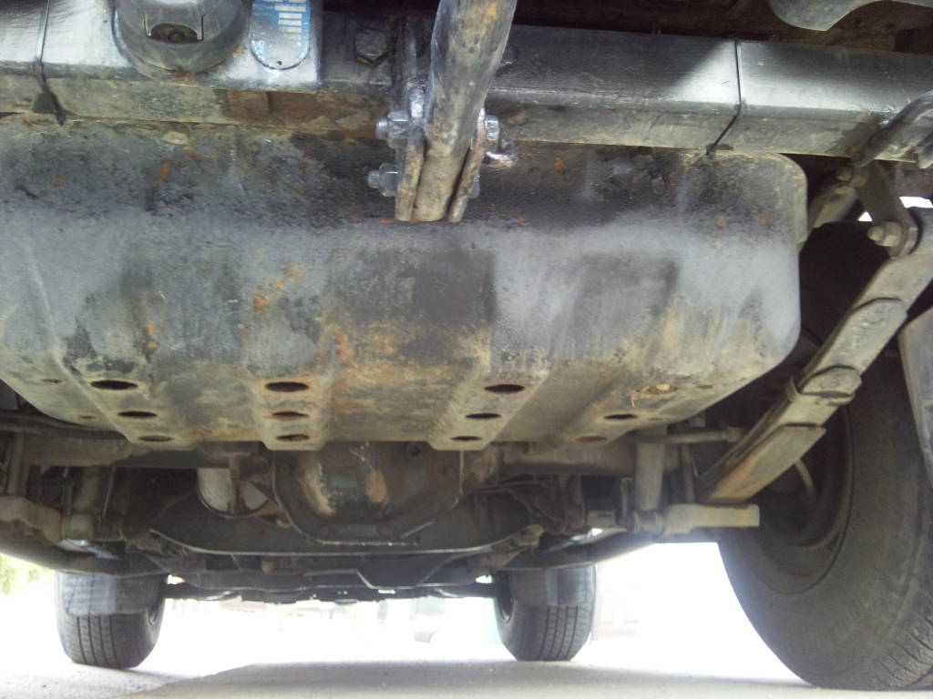

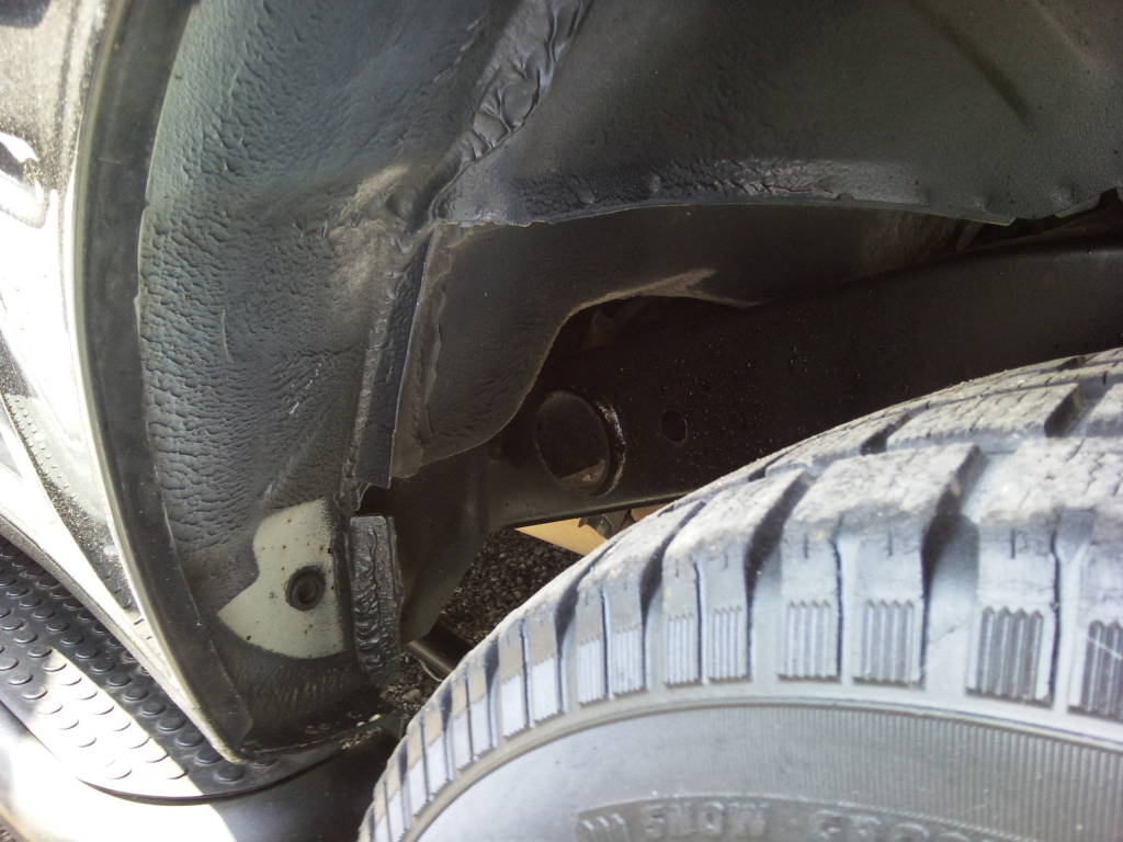

    Другият ми въпрос е за ръждата по рамата и купето. Едната Фронтера (1995) е от Австрия внос. Има ръжда основно на най предната планка пред двигателя ниско долу, където е хванат булбара (или както се казва там). Там има доста ръжда. Другото място е частични язви по самата рама и по защитната планка на картера и отзад на резервоара.Дребни ръждички по ламарините, на единият ръб на калника и отзад по пантите на задната врата. Интересно е че има доста ръждиви едну малки ушички в самия багажник на пода му вътре в купето. Много са ръждиви. Прилагам малко снимки.
    Това е предно дясно колело, ръждясалата планка е най-горе в дясно на кадър, а е мокра защото колата беше мита на автомивка преди снимката.

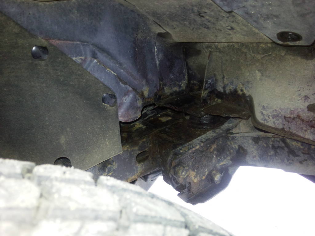

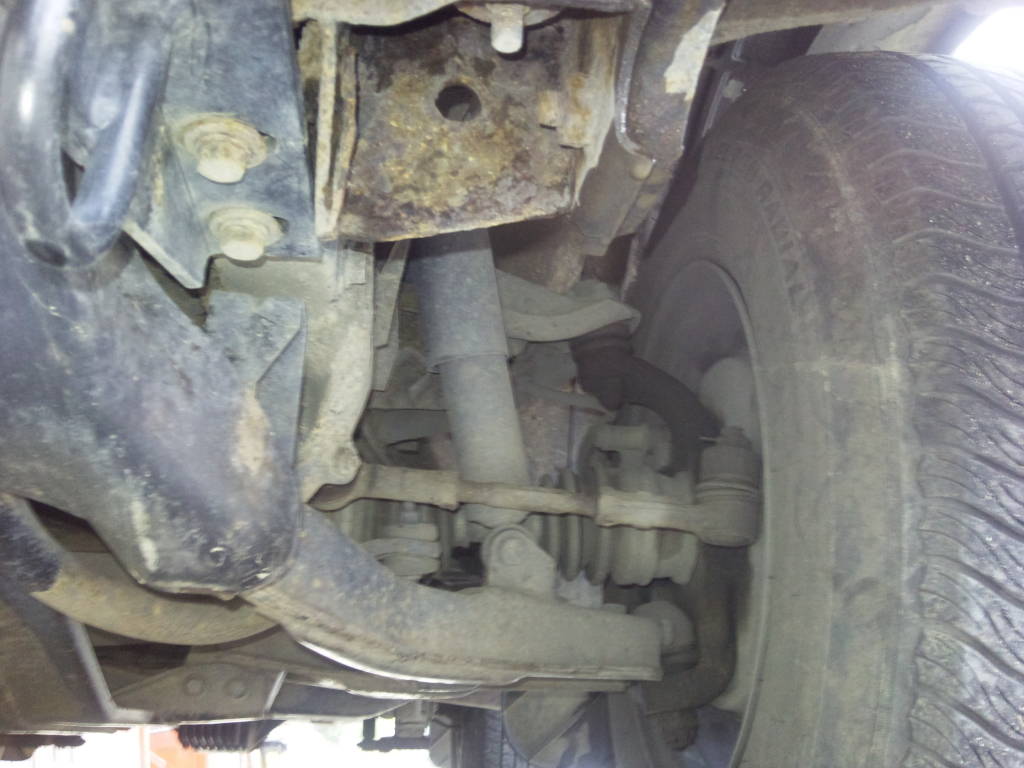

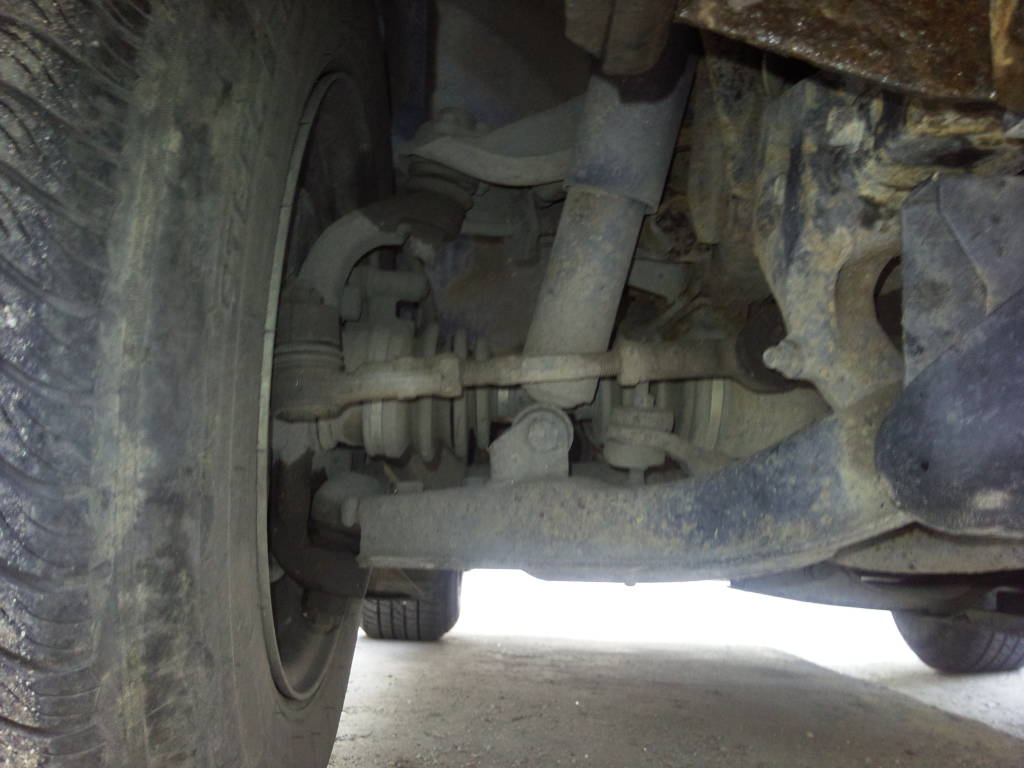

    Предно ляво. Виждат се и омаслявания от шарнирите (накрайниците) отпред. Дали са се спукали маншончетата им и колко ще струва замяната им?

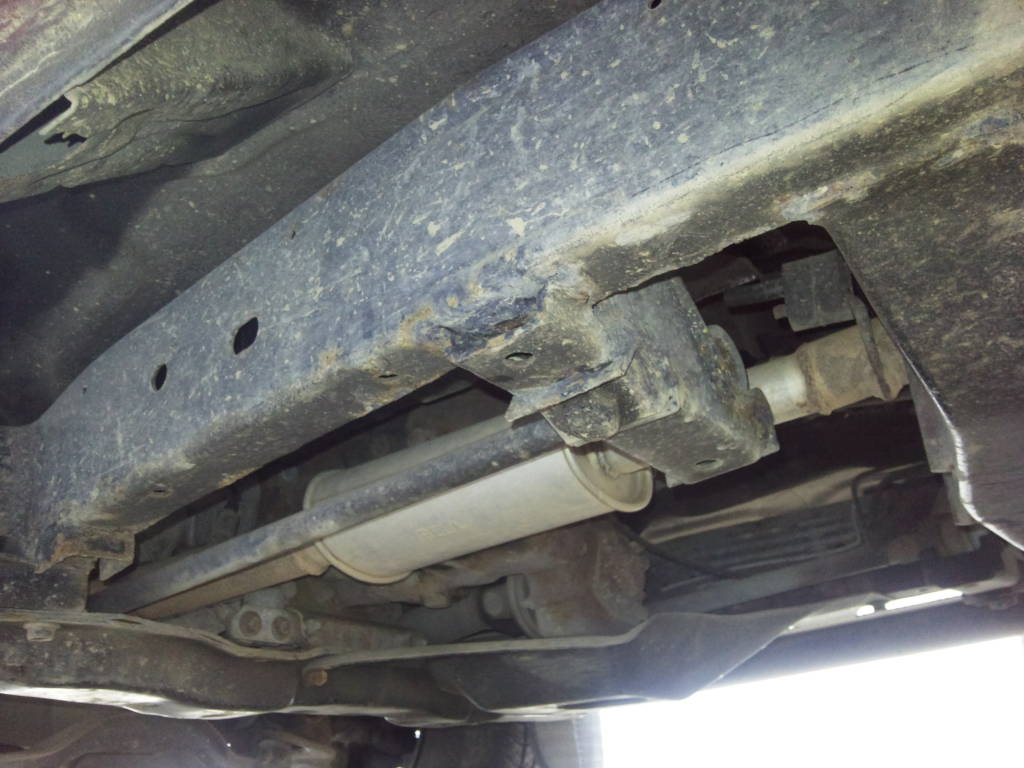

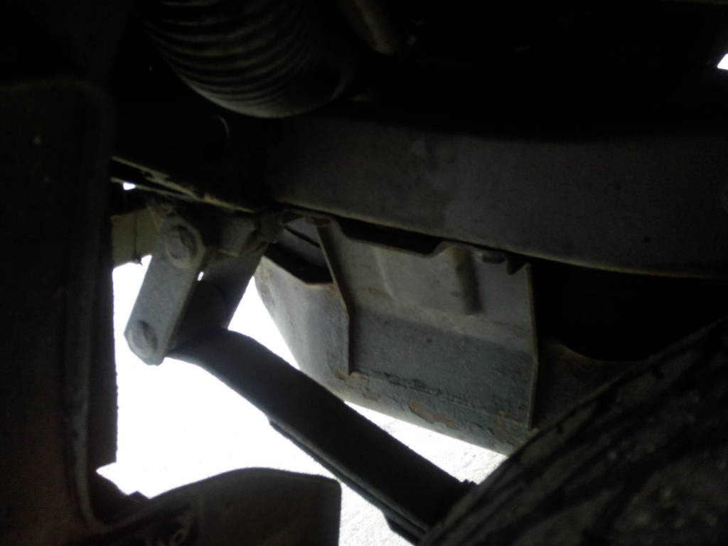

    Рамата отдолу

    Тук въпросите са ми следните: Много ли е ръждива за стандартите на Фронтера и приемливо ли е да я купя, ако реша в това състояние? Също така да се занимавам ли отстраняването на ръждата и допълнително консервиране на проблемните мсета или ще кара и така?

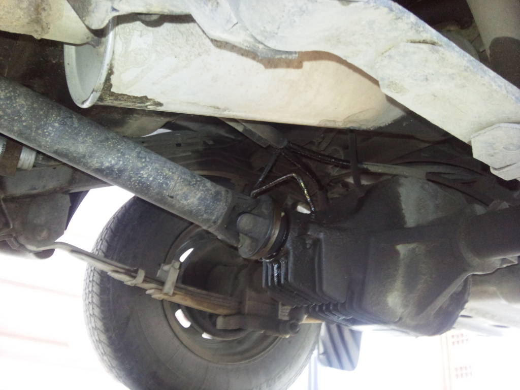

    Друг основен и най важен въпрос е за задния диф. Има теч от семеринга му. Колко ще струва подмяната му и какво допълнително да направя (ако купя колата)

    Тая с теча от дифа и ресорите и стария ремък я забрави направо. Освен ако не ти я дават за 1000-2000 лв.
    Другата с пистовия ремък е по-добра. С пружини е отзад и мотора е по-модерен, алтернатора е по-голям и т.н.
    Ръждата по фронтера говори за никаква подръжка или яка експлоатация по зимни условия с много луга.

      Разбрах, че повечето хора си карат с течащ диф и не се занимават да го ремонтират. Смяната на семеринга не водела до гарантирано решаване на проблема. Все пак да питам , някой оправил ли си е този проблем и къде и за колко? Само това искам да знам.
        Може би това http://www.offroad-bulgaria.com/showthread.php?t=78508&pagenumber=&highlight=пиньона имате на предвид

          Проблемът е напълно отстраним. Не го оправят, поради не чак толкова простият ремонт и цената на семеринга (около 100 лева). Но това си е бял кахър. Обърни сериозно внимание на ръждата, защото Фронтерата по принцип е доста устойчива на корозия и за да избият яки ръжди по рамата, не говори хич добре. Ако е загнила, няма оправяне. Ако си от София, много ще ти помогне едно посещение при Лозан 0898780604. Успех и не се хвърляй на сляпо.

                загубена кауза е. Фронтерата има цинково покритие, и наличието на ръжда говори за някакви интервенции по колата, или удар и заварки или никакво миене години наред и наличието на кал или някакви препарати. Не се хвърляй сляпо, в момента е пълно с джипове и избора е голям защото няма търсене. Теча от дифа е отстраним но говори за голям пробег и евентуално непоправимо износване на пинион и корона които струват нови 4300 лв. а втора употреба ако намериш шанса да вие е над 70%.

                      Това, че е намазана, може да значи, че е прикрита ръжда, може и нищо да не е. Диф може да тече от семеринга само когато е в движение, но за километри никой не може да каже. Често причината за теча е запушен отдушник. Това, че лампата свети дълго, може да показва проблем в мотора, може да е повреден датчик за налягане. Нормално е да се чуят 2 тихи прищраквания, когато включиш на предно (зацепват хъбовете) но не и да щрака по време на движение. Това с виенето е много съмнително. Не би трябвало да има почти никакъв шум. Може да е от раздатка, може и от преден диф. За черен път, дори и да не е много тежък си е препоръчително да си поне с АТ гуми с по-агресивна шарка, защото асвалтовите стават на парцали от камънака и лесно се издуват(кривят). За твърдия таван мисля, че е за предпочитане, още повече щом мекия е повреден.

                        Ами оказа се цялата отдолу намазана с боди. Лошото е, че е мазано без предварителна подготовка и направо върху ръждата. Поне по снимките виждам, че рамата и окачването са основно засегнати. Купето нагоре ми се струва здраво. Има и страшно ръждасал колектор на двигателя. Масово така изглеждат евтините Фронтери внос от Германия, Австрия, Швейцария, Белгия....
                        Но като цяло колата е доста добре. Окачването е здраво, амортисьорите работят, стегната е и като салон, има газова и добри гуми. Задния дифф не е протекъл. Иска ми се да я взема, но момента с ръждата е колеблив. Ето да видите за какво става въпрос:
                        Толкова ли е зле? Това не са ли дебели железа?

                          баси... много ръжда. Аз не съм виждал толкова ръждясала фронтера
                          представям си под бодито какво е.
