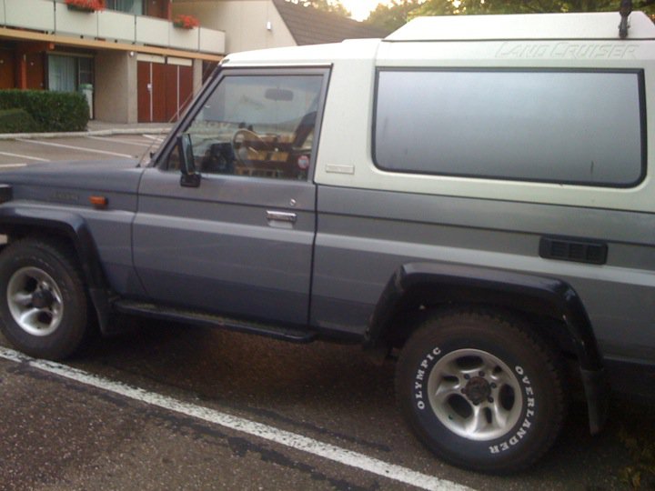

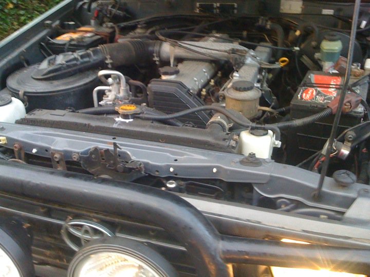

    Ето това е Тойотата и искам да разбера коя модификация на Land Cruiser е.Направи ми впечатление че в повечето интернет сайтове модификациите им са обозначени с LC J70/80/60 и тн.
    Джипката е 98 година и е 4.2 дизел ако това има значение.В талона пише:Toyota Land Cruiser 4.2D FRP VX SHD. и само това /то не че е малко ама нищо не ми говори нито успях да намеря някакво инфо/

    Моделът е BJ-73.

      Примерно това? (3B,не е ли 3,4 литра?)

      Иначе с две думи за моделите на Тойота–цифрите в числата,означават различните модели и модификаций,а буквите (LJ,HZJ,RJ...и т.н.) се отнасят за двигателя.
        От: Помощ с точно определяне модификация на Тойота Land Cruiser ?
        HZJ73
        ( 6 цилиндъра. дизелов 4,2-литра 130к.с.- средно шаси пластмасов таван

          Мдаа и все пак има разминаване в двата отговора - BJ73 и HZJ73,кой е верният или означават едно и също!
          Благодаря!
            HZJ - С двигател 6 цилиндъра, 4.2 литра, код - 1HZ
            BJ - С двигател 4 цилиндъра, 3.5 литра, код 3В или 13В-Т (втория е с турбо)

              Само дето тази на снимката е HZJ-73
              Също като моята, даже и цвета.
              Изглежда много добре, има си и климатик.

              3B - атмосферния изглежда така:

                http://www.toyodiy.com/parts/q_E_1998_TOYOTA_LAND+CRUISER_HZJ73.htmА
