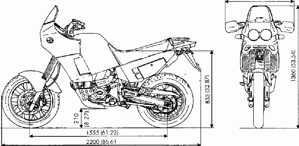

    Малко данни за машината:
    Модел: Cagiva Elefant E900
    Двигател: въздушно охлаждане, 4 тактов, 90°“L”twin cylinder, SOHC, desmodromic 2 valve per cylinder.
    Работен обем: 904 cc
    Bore x Stroke: 92 x 68 mm
    Компресия: 9.2:1
    Induction: Mikuni BDST 38
    Запалване/стартиране: Kokusan electronic inductive discharge / electric
    Мощност: 68 hp 49.6 KW @ 8000 rpm (задна гума 63.0 hp @ 7900 rpm)
    Въртящ момент: 70.6 Nm 6.7 kg-m @ 5250 rpm
    Трансмисия: 6 скорости / верига
    Предно окачване: 45mm Showa Обърната предница /upside down telescopic forks/
    Задно окачване: Rising rate box, monoshock adjustable for preload
    Предни спирачки: 2x 282mm дискове 4 бутални апарати Brembo
    Задни спирачки: Единичен диск 240mm 4 бутален апарат Brembo
    Предна гума: 100/90-19
    Задна гума: 140/80-17
    Височина на седалката: 857 mm / 33.7 in
    Капацитет на резервоара: 24 литра
    Сухо тегло: 204 кг
    Максимална скорост: 183.4 км/ч

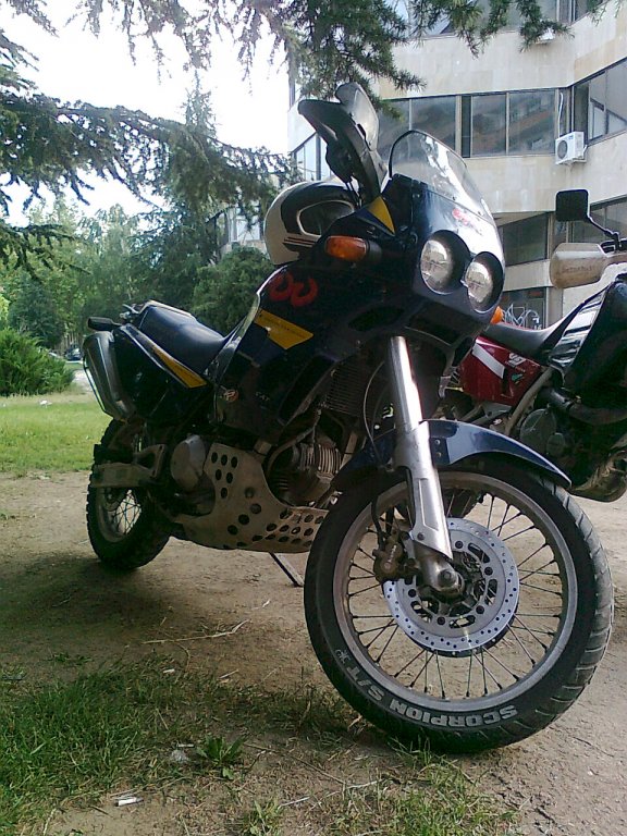

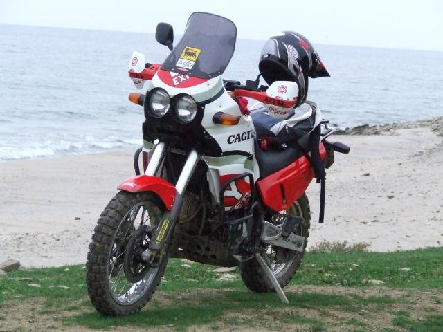

    Аз, естествено като магнит се залепих за него и не ми трябваше много мислене да хвана пътя за Враца, и да го взема.
    Моят екземпляр е от последната серия, Cagiva Elefant E 900 AC.
    В доста НЕперфектно състояние, ако мога така меко да се изразя.
    Километражът е спрял на 131 000 км и не работи.
    Колко са минати след това никой не може да каже.
    Има доста неща за ремонтиране по моторът, но едно по едно ги започнах.
    Като го взех. тръгнах през нощта да се прибирам.
    Не зареждаше и съвсем спря малко след Ботевград.
    Оставих го на една бензиностанция на платен паркинг и на следващия ден с един бус ходих да си го прибера.
    Първоначално мислехме че не зарежда, заради алтернатор/динамо.
    Разглобихме го, за да разбера че всичко е наред с него...
    Оказа се, че проблемът е в реле-регулатора. Ремонтираха ми го и вече си е наред.
    След това на ред бе съединителя.
    Чува се известно тракане и при стискане на съединителя се чува нещо средно между свирене и стържене.
    Отворихме го, свалихме всичко до лагерът който е вече в двигателя.
    Оказа се, че първият лагер (на някои места го нарекоха аксиален), който се намира веднага на капака е блокирал, оттам и нещо като втулка в която влиза в оста е наранена.
    Смених лагера, втулката ми я направиха на струг.
    По-навътре смених още два лагера, понеже имаха известен луфт, както и една семеринга.
    Всичко го сглобихме и тракането изчезна.
    Остана лекото стържене при натиснат съединител и си мисля, че просто феродовите дискове на съединителя са заминали.
    Ще ги сменя и тях при първа възможност.
    Имам още доста неща да правя.
    Рефлекторите са остаряли, километража, седалката, верига, огледала...
    Решил съм да сменя всичко и да си го подготвя.
    Живот и здраве, само приход да има и ще се грижа за Слончето.
