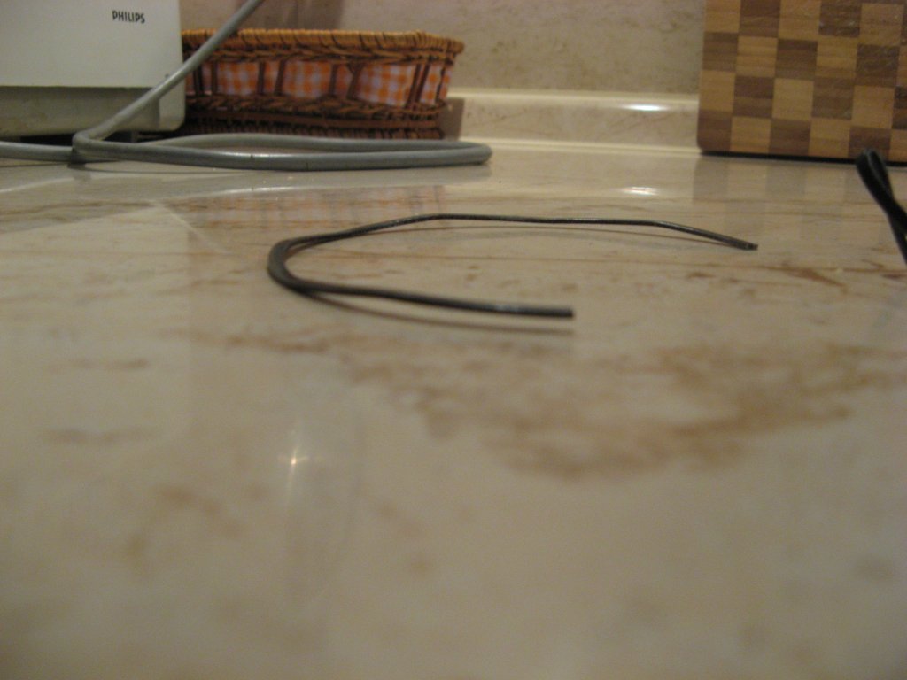

    Здравейте колеги. След пълен основен ремонт на мойта ямаха дт 125 както си карам на 130 тия километър нещо издрънча и съеденителя започна да боксува. Тръгнах да се прибирам и послтепено спря да боксува но започна да трака. Прибрах се отворих кутията и какво да вида- един тънак вълнообразен диск счупен на 2. Обадих се на един по-компетентен от мен приятел да дойде да види. Като дойде неговите думи бяха " Ъ... тооо и без него може". Но аз да си питам- Какъв е тоя диск, каква му е ролята , може ли без него, намира ли се и така.. А ето и снимка на въпросният дискНатиснете снимката за да я уголемите

    Това ми прилича на нещо като зегерка и сперид мен държи нещо да не изпадне.
    Без него сигурно може,но защо е слагано ,след като може без него ?
      От: Какъв е този диск??? Помощ?
      Ако и двете парчета са от тоя диск, предполагам че се е счупил и това е издрънчало.Моя РМХ също имаше 2 такива "диска" (ринга) само че не бяха вълнообразни (може да е станал на вълни твоя в следствие на счупването), а бяха като парчета от отрязан конус с много голям ъгъл при върха.Махнах ги и карах без тях дълго време и нямаше проблем, после смених и феродовите и металните дискове с нови и също не съм усетил липсата на ринговете.Гледах по разни парт листи и менюали и не видях да ги има заводски слагани такива неща.Предполагам че ги слагат за да прикрият някой дефект по съединителя, я износени дискове, я износена касета или пружини.

        Прилича ми да е накъдрено още в завода. Ако да, това си е вид пружина. От моторджийски работи обаче не разбирам, та не знам къде би могло да стои. Такива пружини се слагат за да притискат нещо, точно както и обикновените, само че "нещото", дето притискат е обикновено нещо дисково с диаметър близък до диаметъра на пружината. Просто с такава пружина става компактно и прибрано.
          До колкото знам това е пружина която се слага след първият метален диск в касетата на съединителя.След натискане на съединителя тази пружина спомага за по доброто му отделяне като раздалечава дисковете между които е сложена.
            Значи колега това се нарича демпфер.номер 19 на снимката.Може да се каже че е почти излишен.Най-лесно си решаваш проблема изхвърляш малкия ламел(феродовия диск) заедно с остатъcите на демпфера и слагаш един ламел като големите и си готов.На моя го направих защото първо малкия ламел започва да боксува и след него се запалват и другите. http://mari04.snimka.bg/hobby/bam-51.501804.19039695
