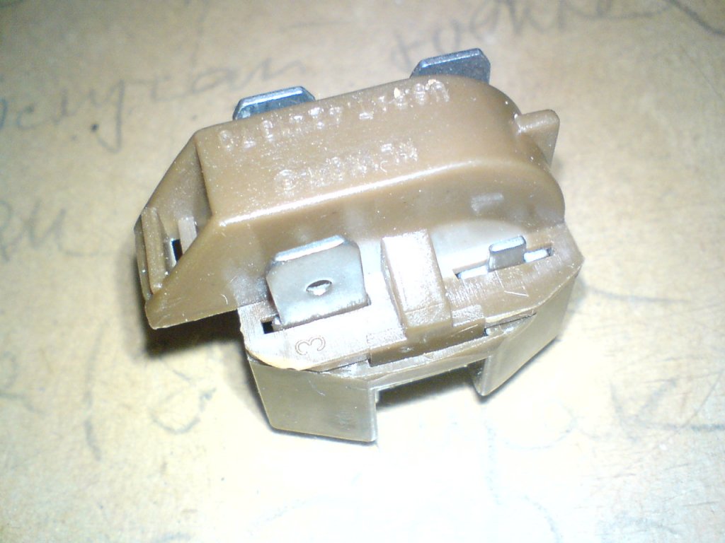

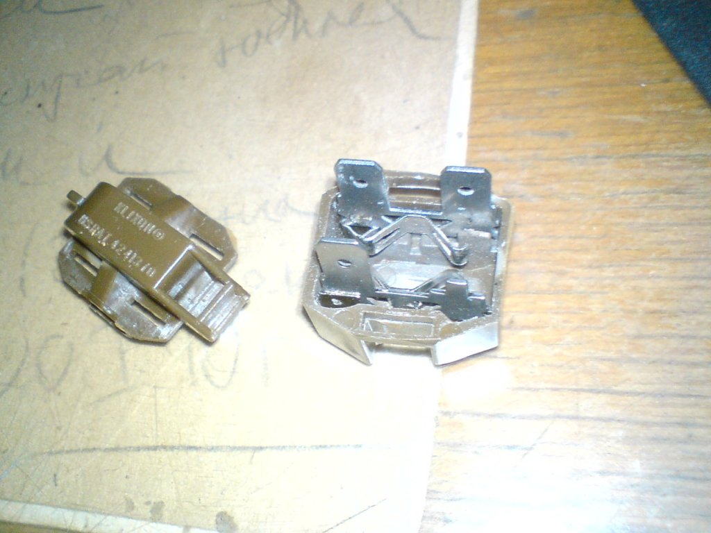

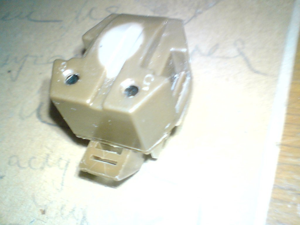

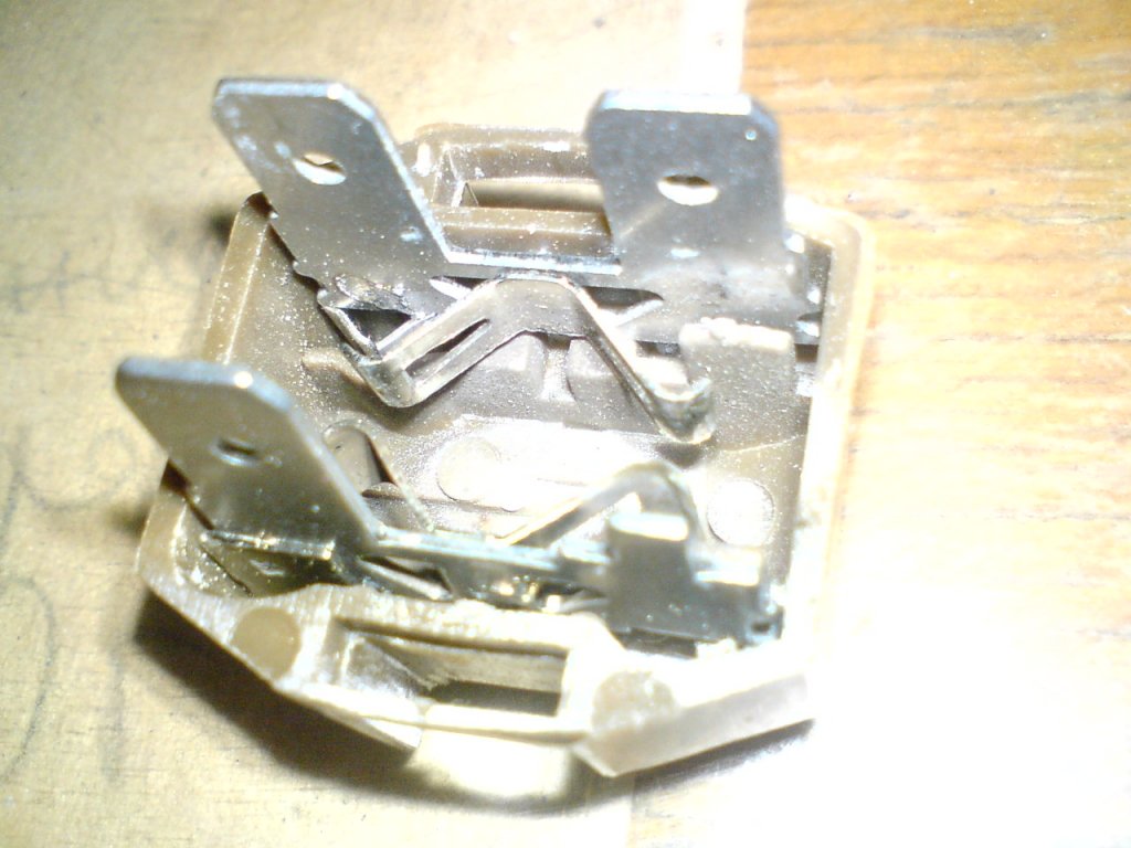

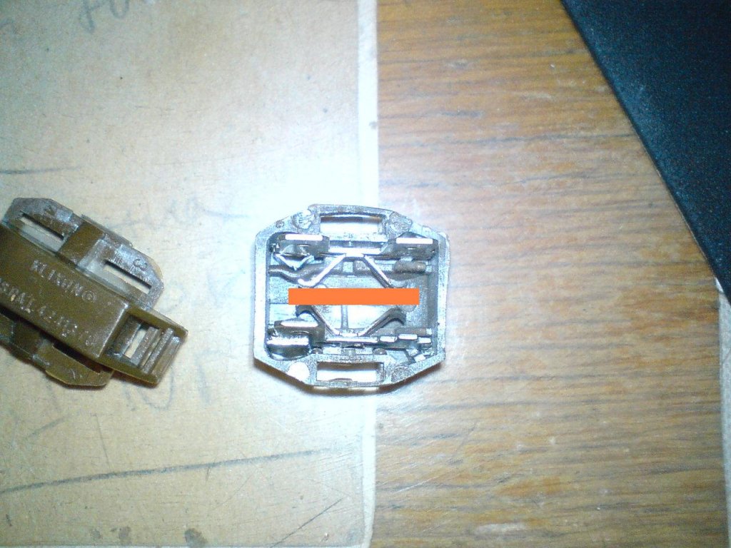

            Прилагам снимки на "релето", а на едната съм начертал къде и как стои "хапчето" - наричам ко така защото е с форма и приблизителен размер на разтворим аспирин.

                  До: Стартово реле на хладилен компресор
                  Пак ти казвам - Гугъл винаги помага!
                  Пишеш PTC Relay и излиза твоето реле. Абе ето направо линка:
                  На същия принцип е управлението на размагнитващите бобини на CRT телевизорите.

                        Не се ядосвай, и аз не бях чувал, че ги ползват при хладилниците, но след като показа снимката и мястото на "хапчето"... по пътя на логиката и стигнах до тях!
