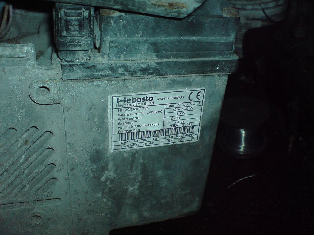

    печката е Вебасто модел Термотоп Z/C 5000wata dizel , свалих е от леко смачкано БМВ това което е проблем в момента че печката не иска да запали без да получи команда от климатроника на колата . Ако някои има идея как да е запаля без да си купя и БМВ-то = печели уиски !!!

    това е модела

    това са други модели печки , а относно моето вебасто се оказа че сигнала за да запали се получава по К-линията от панела на климатроника в БМВ-то , лошото е че нямам БМВ
    смених марката на печките , сега съм на Ебершпехер д3л - но и тази не пали , за сега е изгоряла свеща - а тя е златна !!!!
    след големи пазарлъци с търговците от 108 лв , ще е получа утре за 47 лв
    Ако и запали .........

    Какво препрограмиране бе ?? Ако печката е действително работеща се стартира с 2 кабела. Имах абсолютно същата , продадох я на човек от форума , демострирах му я на земята подвързана с туба вода , и 2 жици . Но убий , ме забравил съм кое къде беше. Помня че от ми липсваше таймера , та там 2 кабела на късо и готово.(май бяха черен и червен??????) Естествено , и захранване на печката.... Изпращах схемата по която я сварзвах на "Немезис" , да пали и той некакво кюмбе , не било същото... Пиши му ако пази схемата , да ти я изпрати .
    Ааа , и като (ако) я запалиш , не я гаси като прекъсваш напрежението от захранващия кабел (от акумолатора)!!!!!!!!!! Прекъсваш от жиците , тия които отиват към таймера (червен и черен) , известно време тя продължава да работи , превърта водата , докато стигне до нормална температура , иначе -скрап.
