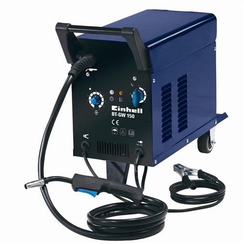

    Гледам в Метро продават телоподаващ заваръчен апарат Einhell BT-GW150. на цена 480лв
    Характеристики
    - заваръчен ток 25-120А (мах.150А)
    - 6 степени
    - диаметър на телта 0.6-08мм
    - стъпка на телта 10
    Да си призная не съм много запознат със заварките, но мисля да си взема за любителски нужди.Заварки по колата и някой друг цветарник
    Ще съм благодарен на всяко мение. Знам че марката не се слави от най надеждните, но цената ме устройва- до 15.07. е промоцийката
    Как мислите каква работа би свършило заваръчното

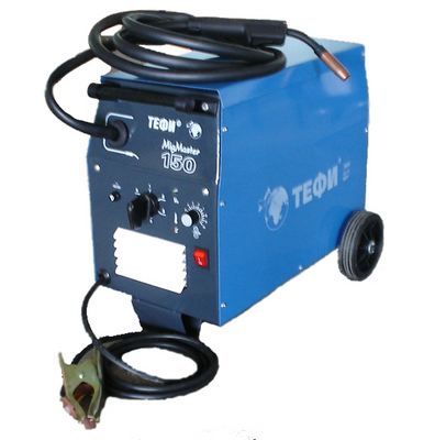

    И аз за Редко само хубави отзиви имам, но засега май в повечко ми идва.
    Ейнхелът е син и докато се ровя за снимка из Нета и гледам 179 Е струва навън, та ме хвана малко яд че пак по скъпо у Българско
    Инак и този го дават че с тел до 08мм работи, ако е вярна характеристиката дадена на брошурата

    Моя съвет е да си вземеш машина от български производител малко по скъпи са от китайските но за сметка на това са с пъти по качествени (говорим за класическите трансформаторни инверторните са друга бира ). Другия фактор е сервизното обслужване ако нещо се скапе след гаранционния период нещата стават много тегави. За Енхел не мога да кажа нищо хубаво мой приятел си купи такова преди десетина години в момента в него оригинални са само кутията и трансформатора всичко друго е сменено и на цена вече му е подминало читаво българско. Аз миналото лято си купих машина на Тефи МЗТ Извор монофазна 220 ампера и съм изключително доволен замъкнах го в работата и за една година вече съм на края на трета 15 килограмова ролка тел и си работи безгрижно единствено му смених клапана за СО2 защото оригиналния беше малък и много често се запушваше. Фирмата е бивш филиал на Кракра (вече частен) и работят изключително качествено лично ходих и разгледах цялото им производство . Моя модел е на първата снимка но произвеждат и по малки на малкия явно снимката им е стара защото всичките им машини са с шлангове на еврокънект букса..
    Прикачени картинки Прикачени картинки
