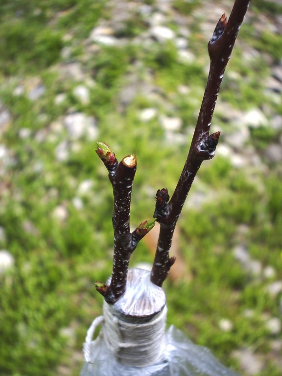

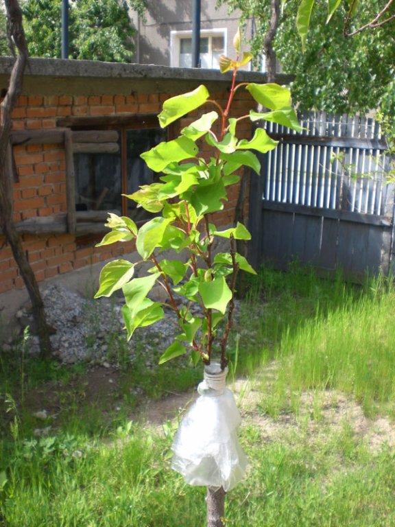

    Разправят, че трябвало да имаш лека ръка, за да го можеш...
    Аз имам доста опити - и успешни, и неуспешни през последните години. Повече все пак са успешните.
    Днес, на връх Великден документирах последната ми успешна "генна модификация" - превръщане на дива слива в кайсия:
    Прикачени картинки Прикачени картинки

    Я дай малко повече подробности отностно технологията на тази процедура. Кога е най подходящо да се прави? От какво на какво става най-добре? Гледам на снимката нещо увито със скоч?
    Живо ме интересува.

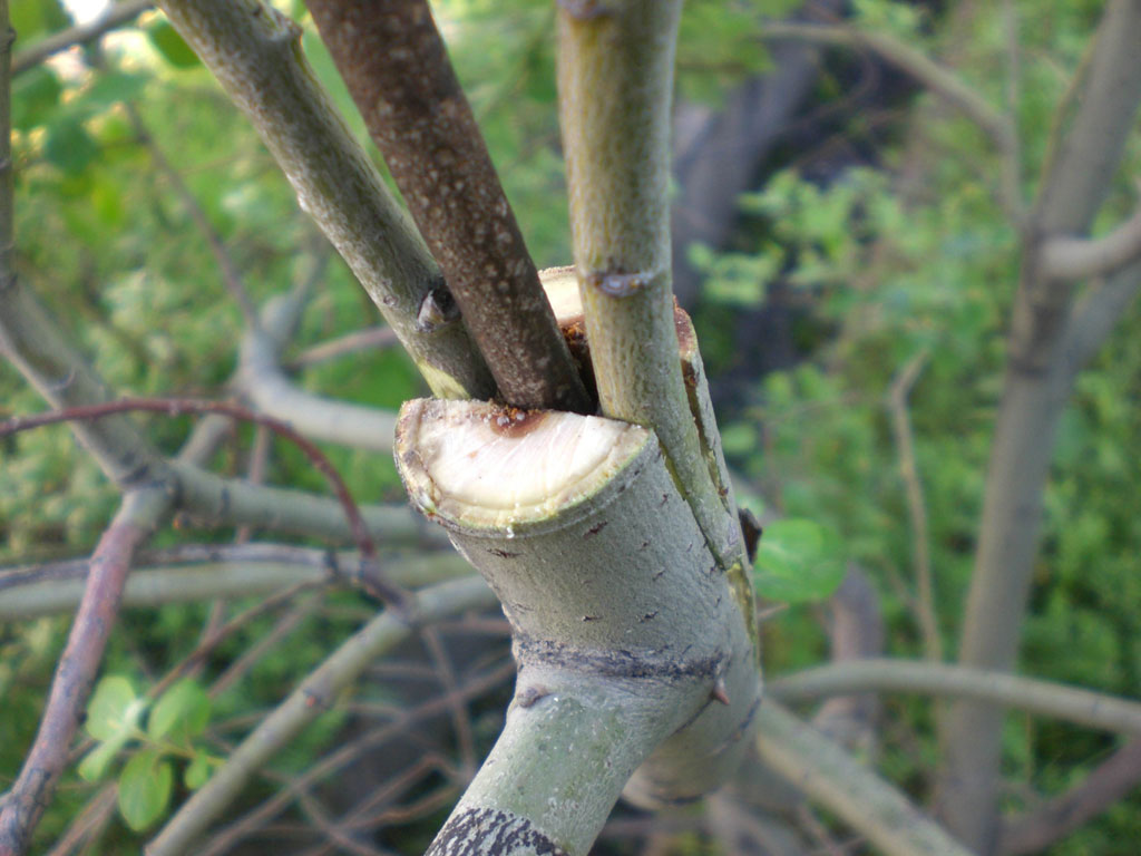

    Типично присаждане на "разцеп" - подложката се разцепва и в двата края на цепнатината се слагат калемите. Присажда се от костилкови на костилкови и от семкови на семкови плодни дръвчета. Правя го точно преди да започне развитието, сокодвижението. Не е скоч, а тънък полиетилен (от торбичка), с който закривам "раната", защото не знам рецептата за мехлема, с който мажат майсторите.
    Номерът е разцепа да го направиш без да докосваш местата, където ще легнат калемите, а самите тях да ги "подостриш" с остро ножче с едно рязване, а не с дялкане, както се остри молив например.

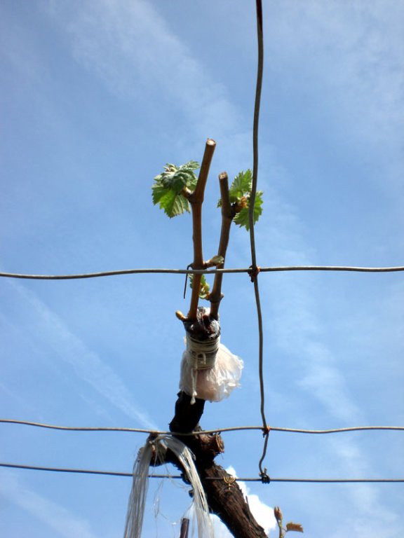

    "Междувидовата трансмиграция" се развива добре.
    На втората снимка пък е присаждане на два вида грозде, бяло и червено, върху подложка - стара асма, за която един стар майстор ми каза, че е неприсаден сорт. По нашия край му викаме "ягода" - миризливо и полудиво грозде, което ставаше само за цвят на виното. Нямало да стане, а то взе, че тръгна

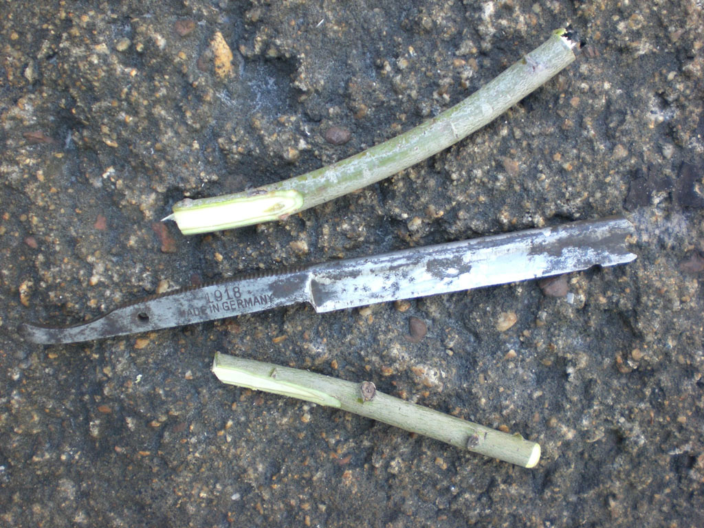

    Вече два пъти ме моли дама. Нямам никакви оправдания да се ослушвам повече.

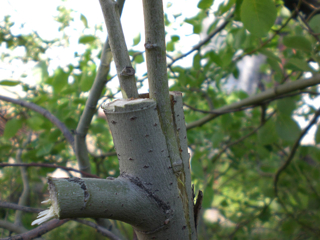

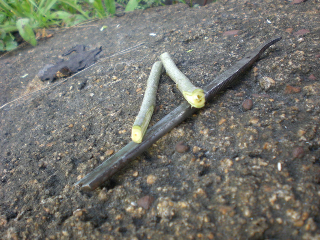

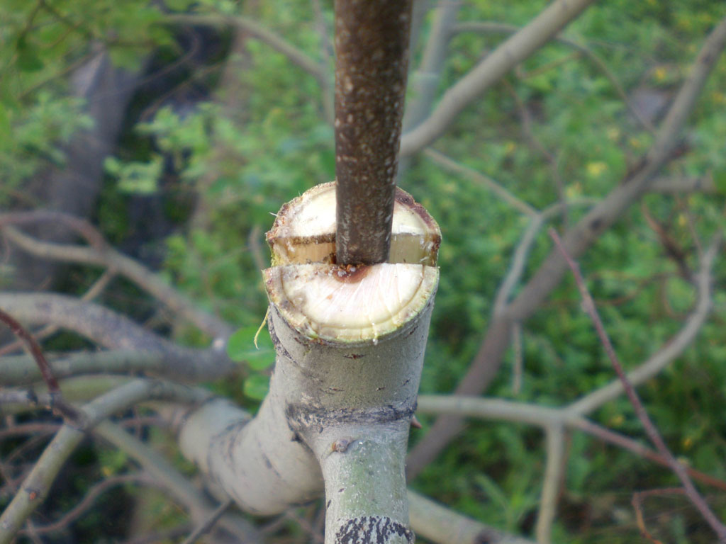

    Потърсих в нета снимки на метода, обаче това, което намерих се различава от това, което правя аз. Не знам кой е правилният начин. Този, който ползвам аз е по-груб, защото се отрязва и разцепва много подложката, така че ако не се хване, на другата година трябва да се ползва друг клон или ако е бил един и се отреже много ниско да се изчакат две години, за да се повтори опитът. Калемите могат да се набавят и по-рано и отрезите се завиват в полиетилен с малко мокро памуче на дъното. Държат се на студено и тъмно място.
    Малко преди да започне сокодвижението на подложката се действа.
    Калемите се подрязват по показания начин с остро ножче, като е желателно това да става с по един "ряз" на ножа, а не както се подостря молив - с дялкане. Затова аз ползвам бръснач от 1918 г., ама не е задължително - има си овощарски ножчета за целта. Колкото по-малко се контактува с наранената повърхност, толкова повече са шансовете да оживее калемът.
    Отрязва се подложката на място, на което дебелината е най-малко (повече може) колкото двата калема + дебелината на инструмента, който се ползва за разцепване. Аз ползвам заточен метален клин с диаметър около 8 мм. Той се забива в центъра и разцепът се прави с дебелината на подготвените калеми. Номерът е там, където ще легнат те, клинът да не се е докосвал - хигиена! Ако хирурзите работеха чисто като мен, пациентите им щяха да имат повече шансове.
    Калемите се слагат от двете страни, като леко се помага с клина докато се наместят, все пак без многократно вадене и слагане. Трябва да съвпаднат слоевете кора на калема и подложката. Вади се клинът и разцепът притиска калемите. След това, понеже разцепът е дълбок и могат да попаднат гадости вътре се обвива с полиетилен, както се вижда от първите снимки в темата и се пристяга с лико или дебел конец.
    Редът е същият и при присаждане на лоза/асма, само се изчаква няколко дни между отрязването на подложката и разцепването и присаждането, защото тя активно "плаче".
    Не знам дали действам правилно, дет' се вика "не правете това у дома", аз не съм специалист в материята, обаче при мен се получава.
    Ъ-ъ-ъ... При снимките на филма няма пострадали питомни дръвчета, само не'ква тополка...
