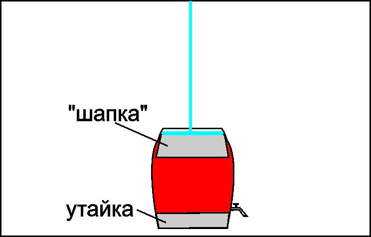

    Много правилно (особено за компромиса)
    Ако можеш си направи приспособление (синьото на картинката) което да държи "шапката" натисната. Така хем не се окислява хем седи в течността да ферментира.
    Георги Тодоров
