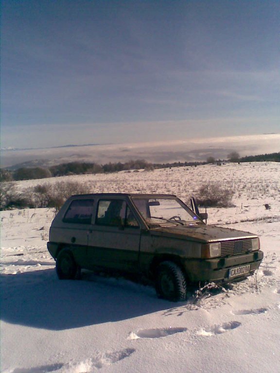

    колега на мен ми харчи 5-5,5/100км.
    незнам ти как я кара6 ама аз съм много
    доволен от разхода и.по принцип съм 1000cm3
    Прикачени картинки Прикачени картинки
