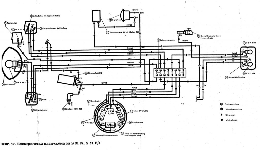

    Колеги,моля ако някой от Вас разполага с графика на схема на ел.инсталацията на "Симсон" S50 да я качи тук.Бащата си купил едно на старо и ел инсталацията е направо като спагети ... направо ме побърка това малко животинче,а тънките жички не са за всички ... е аз съм от тези дето не са всички...
    Предварително благодаря.

    Стара Загора
    Публикации
    35
    Точки (при гласуване)
    5
    По подразбиране До: Помощ за симсон
    Последно редактиран от Svetoslav_Iliev ; 22-07-09 в 17:45

    Благодаря.Започвам да разчитам схемата.
