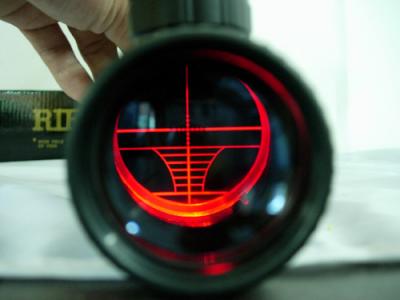

    Нова цев брато 45лв мисля ,че беше за 125 във интернет магазина Бункера имат много резервни чсти за Асан. А до оптиката аз имам 125 OD TH и вече към 1000 истрела оптиката не е мраднала водят я някъкъв подобрен модел на Таско и Бушнел 3-9Х40Е ходя на лов с нея за зайци лисици патици и е много добра доволен съм от нея много .
    П.П За разглобяването на Асана аз съм категорично "да" имам два Хасана 80 и 125цата и в двата имаше струшки мнооого струшки внимателно почистете и смазвайте .Даже пуснете малко масалце в цевта та като грамне вади яко пушек кеф.
