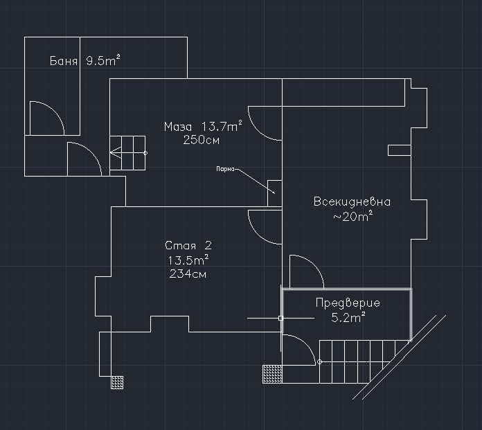

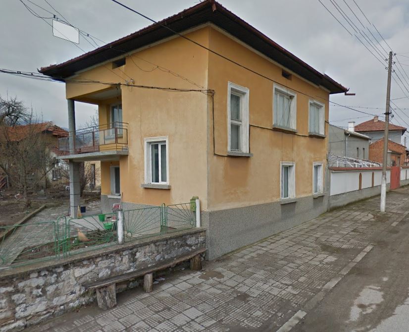

    От година правим поетапно ремонт на наследствената селска къща в село близо до град Враца.
    Къщата е на 2 етажа около 110м².
    До момента се е отоплявал само долния етаж с печка на дърва.
    Сменихме всички стари прозорци в къщата с пластмасова дограма и сега дойде момента за парното.
    Като цяло ремонта върви бавно, поради факта, че живеем в чужбина.
    Положението в момента е следното: (за съжаление нямам снимка със сменените прозорци и трябваше да взема от google street view)
    Понеже в селото няма газ (за наше голямо съжаление) , мислим за вариант пелетна горелка (печка, бойлер или там както е модерно да се казва).
    Радиатори под всеки прозорец и тръби вкарани в пода или стените (това последното, защото знам колко гадно се чистят тръби от прах )
    Външна топлоизолация се планира също , но след време.
    Градини, гаражи и тем подобни също след време.
    Къщата ще се ползва няколко месеца (3-4) през годината за начало (до пенсионирането на обитателите) и после постоянно.
    Понеже баща ми страда от тежка болест, няма как да се лиши от удобствата на апартамента (топла вода 24/7 , тук ще трябва да е на ток), парно през студените дни и вътрешна тоалетна.
    Като за начало да започнем с парното.
    Печката (горелката) може да се сложи в мазата, където има комин или в помещението дясно от банята.
    Каква печка (горелка) се препоръчва за такава квадратура?

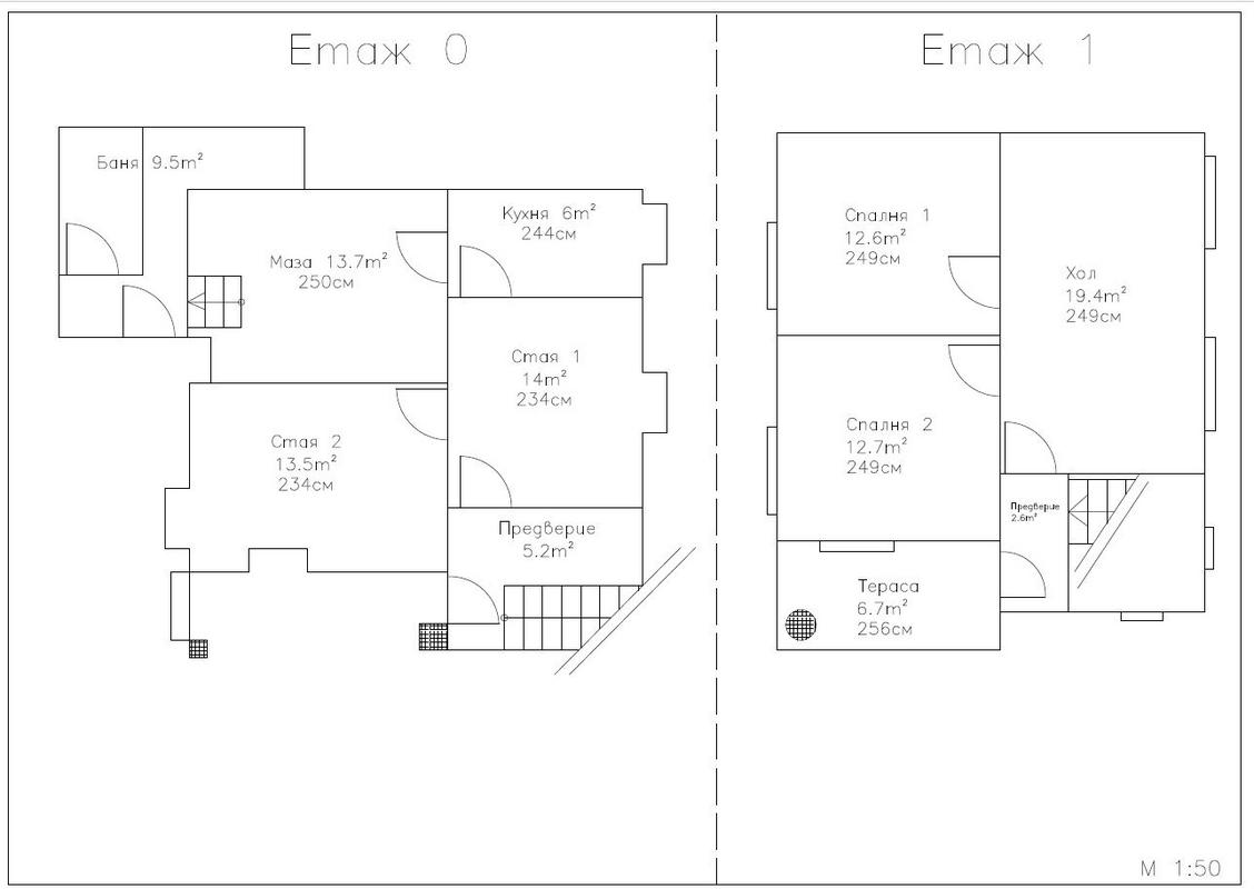

              Хола е на пътвия етаж, но няма да се ползва. Баща ми е инвалид и качването по стълбите в един момент ще му дойде трудно. Отделно тяхната стая ще е на приземния етаж, близо до кухнята и тоалетната.
              Целта на проекта е да се създаде удобно място за живеене на родителите ми.
              2рия етаж ще е само за мен и за брат ми, ако се приберем лятото в България.
              Приземния етаж ще бъде малко променен. Стената между кухннята и стая 1 ще бъде премахната (цялостно или частично) и това ще стане всекидневна и кухня в едно. На мястото на старата стена може да се остави един малък работен плот,
              който е доста удобно нещо за бързо хапване
              Идеята е следната :

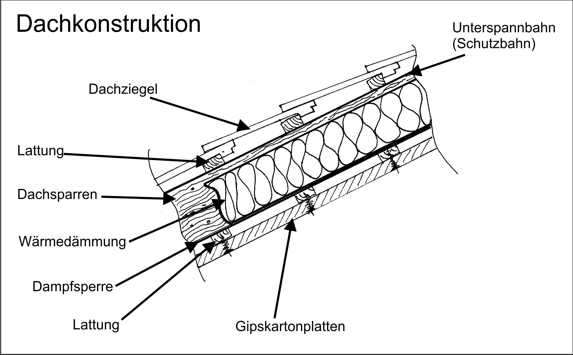

              За изолацият на тавата мисля да се придържам към австрийските ÖNORM-и , ето чертеж:

                Може ли превод за материалите за изолацията на покрива?

                      Както вече казах, имаме опит с подобен проект , но в апартамент и с газово котле (тук му казват Therme).
                      За да не се объркват хората, само ще кажа , че банята е една идея (3 стъпала по-високо) от помещението където се предвижда да е котлето.
                      (при чертежи на стълби кръгчето под стрелката показва къде е най-ниската точка, и стрелката винаги показва посоката на изкачване)
                      Надявам се скоро да имам възможност да направя и 3D модел на къщата (ще използвам SketchUP) и двора (ще използвам Garmin 60CSx + ArcGIS)
                      Чакам снимки на разположението на контактите и ключовете за светлините, за да започна с плановете за новото им разпределение.
