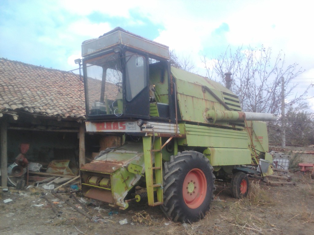

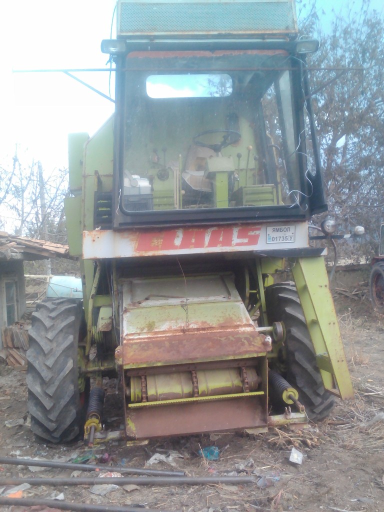

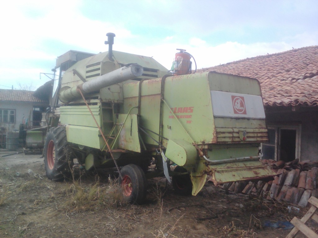

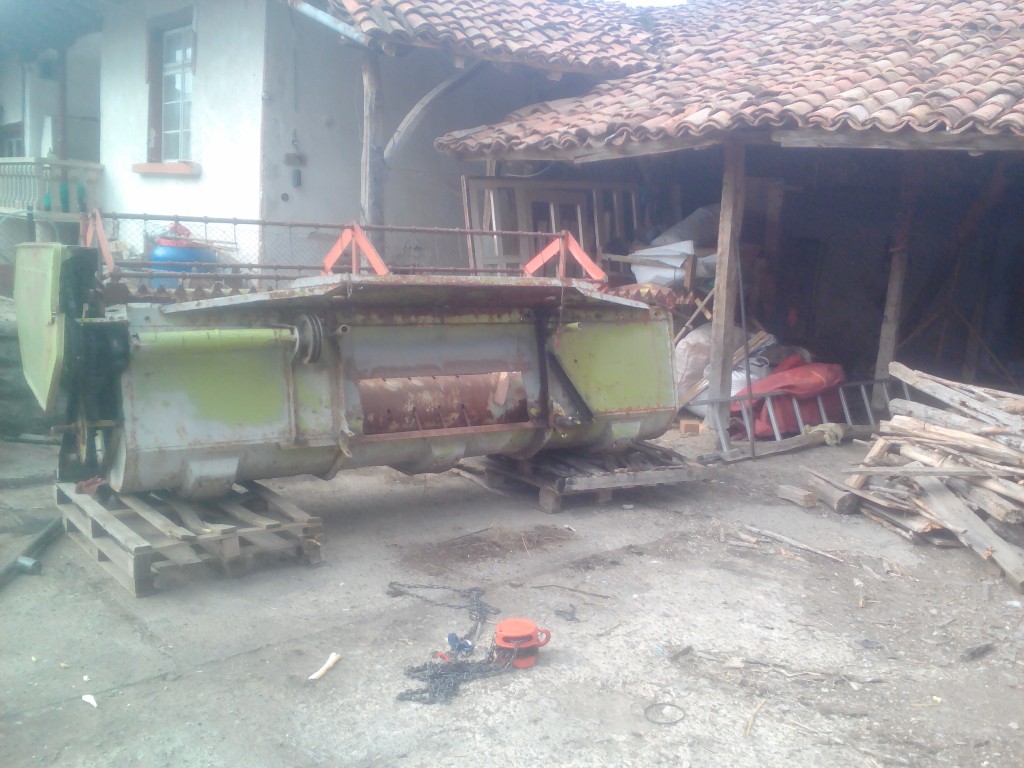

    Отдавна имам мерак за собствен комбайн, даже вече имах един несполучлив опит, но тази година след като ми се налагаше да чакам много дни докато някой благоволи да дойде да ми ожъне нивичките, в яда си се заклех, че догодина ще жъна със собствена машина.
    След известно търсене в нета и обикаляне из България, най накрая се спрях на един стар, стар Клаас. в Ямбол. Моделът е "Меркатор"70, и е "бащата" на най-произвеждания в световен мащаб зърнокомбайн-"Доминатор".
    Произведен е през 1973 година, може би в края на производството на модела. По ламарините има доста ръжда, но те не са калници на гъзарска алфа... По-важното е, че корпуса е без ръжда, двигателя мърка като "бъхляв котак", а като завъртяхме вършачния механизъм-всичко се върти мазно, тихо и без никакви странични шумове или стържения.
    То това беше и причината да се навия да го купя де.
    Ето малко снимки, а след малко ще проължа с проблемите които видях и как ги решавам.
    Все пак е машина на 44 години, и не може да няма проблемчета.

    От: Окомбайних се
    Е...честито ...и да ти върши работа
      От: Окомбайних се
      Е браво Коле ,
      Това с мъркането на бъйляв котак ме накефи .
      Машинката си е читава - гледай лагерчетата да са в ред , стържене железо у железо да няма !
      Ако харчи литър на ден масло - всичко е наред .
      Машина на 44 ще си е млада булка при теб .
      Честито.
      Запазвам си правото да те викам на помощ.

            От: Окомбайних се
            А за какво е тая кофпомпа отгоре?
              От: Окомбайних се
              Честито Коле и много безаварийни декари!
                От: Окомбайних се
                Честитутка!
                  От: Окомбайних се
                  Това не е за теб - по изискване е - пожаробезопасност.
                  И да работи и да не работи все тая - трябва да е там .
                  Друг е въпроса "ако се запалим как ще стигнем до кофпомпата ".
                  Пък тя е колкото ти да се окъпеш и да се измъкнеш от нивата , да не станеш зян.
                  Дай боже да не разберем.

                        Засега само с житения хедер.
                        Преди да видя тази машина ходихме с Тихича(някои го помнят) до Мездра да гледаме един друг меркатор, кто там имаше и 4 редово приспособление за жаревица.
                        Искат му 4000 лева, макар според мен и 1000 да са му много.
                        Но до царевична жътва има време, все ще намеря някое евтино(за мен това е най-важния показател), и ще го пригодя за тази машина.
