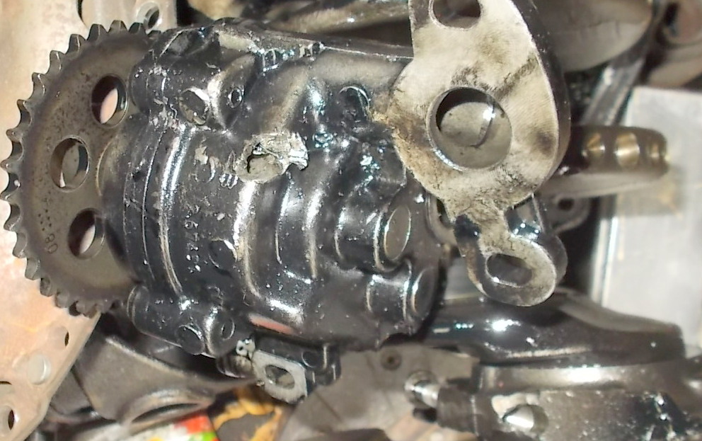

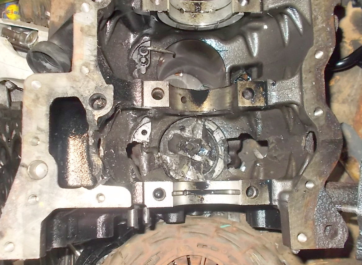

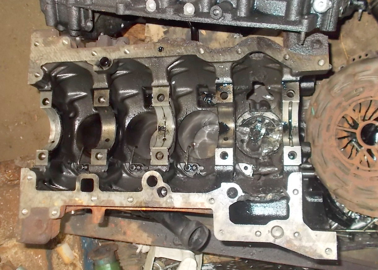

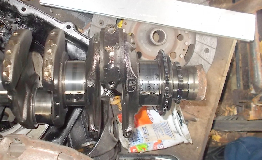

    Двигателя е 2.2 литра 16 клапанов турбодизел на Форд . Слагаха го около една година на бусовете на ПСА. От двигателя са останали здрави само три бутала и главата ама и за нея не е много сигурно щото не съм я разглобил Коляновия вал е толкова крив че не пуска остатъците от биелата Блока е пробит и от двете страни . Толкова жестоко помлян двигател за първи път виждам . Красота !Натиснете снимката за да я уголемите

      То че точно този двигател е малко лабав е едно ама тука вината е 99% на шофьора . Доста време е притропвал преди да скъса биелата . Човека е бивш локомотивен машинист и е над тези неща

          Този е тропал няколко месеца .

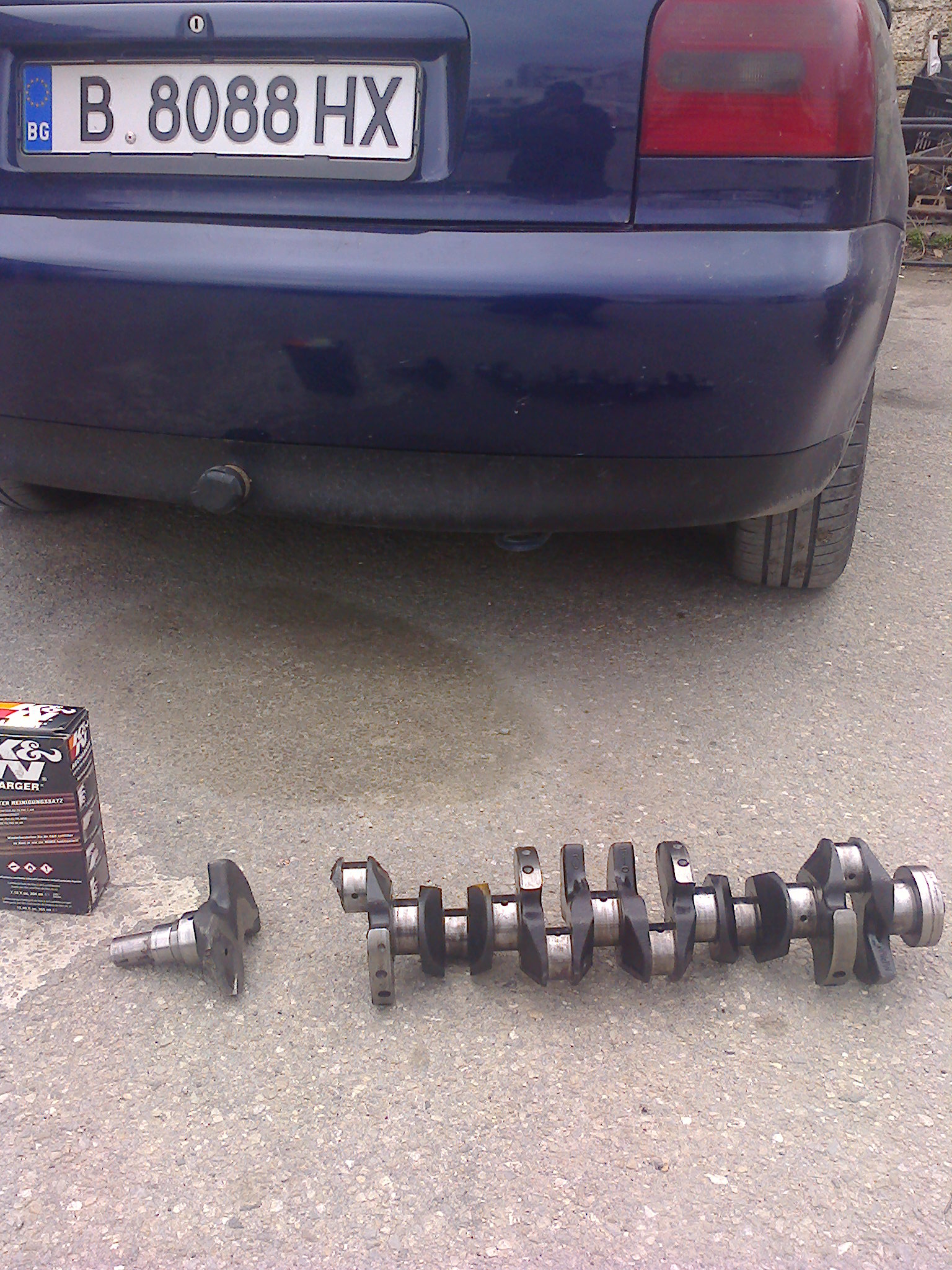

            Та даже е цъфнало и буталото!Представяте класически шедьоври.Остава някой да качи отсечен колянов вал .

              И буталото и вала , и балансиращите валове , даже и блока от двете страни.
              Колкото до скъсан вал , имах, на три части. За съжаление едно време не го снимах. След разстъргване на тунела на вала работи вече 130к километра.

                            То и това е Пежо Боксер . Оказа се че точно този двигател вече не се предлага нито нов нито рециклиран . ПСА слагаха около 1 година този и още един 2.4 на Форд . По начало това са много аварийни двигатели тоя пак добре е изкарал 300 000 . Вече му е готов другия блок с набити нови ризи и читав колянов вал . Другата седмица идват частите и го събираме . При тези двигатели проблемите почват като някоя от дюзите сдаде багажа та за това и четирите за рециклиране .
