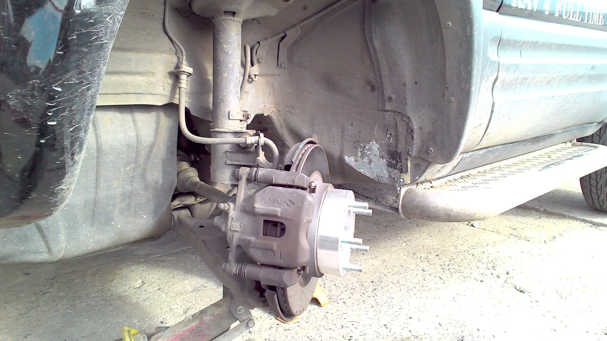

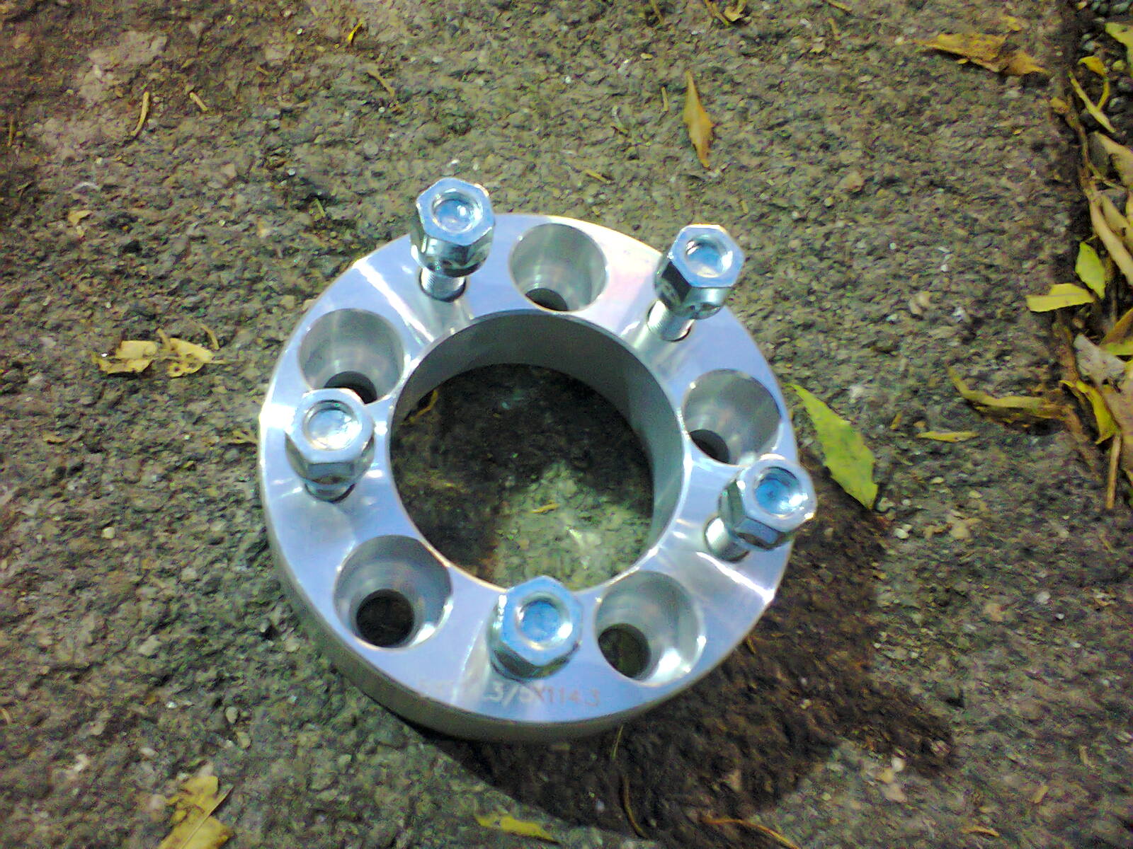

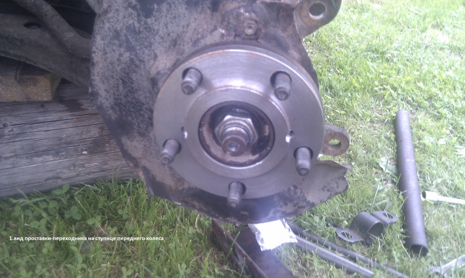

    Здравейте колеги. Купих си фланци от Вромос 5Х114,3 на 60 за рав 4 първо поколение.
    Искам да им направя втулки, защото са от типа на т.нар. универсални. Та диаметъра на отвора на моите джанти е 60 мм, а този на фланците 82 мм. Молбата ми е ако има хора с идеи да дават идеи как да се направи втулката.Натиснете снимката за да я уголемите
ID:6137238Натиснете снимката за да я уголемите
    знам, че снимките не са много добри, ама това е подобно
Име:480 (3).jpg
ID:6137240Натиснете снимката за да я уголемите
Име:960 (3).jpg
    само дето е без втулка.

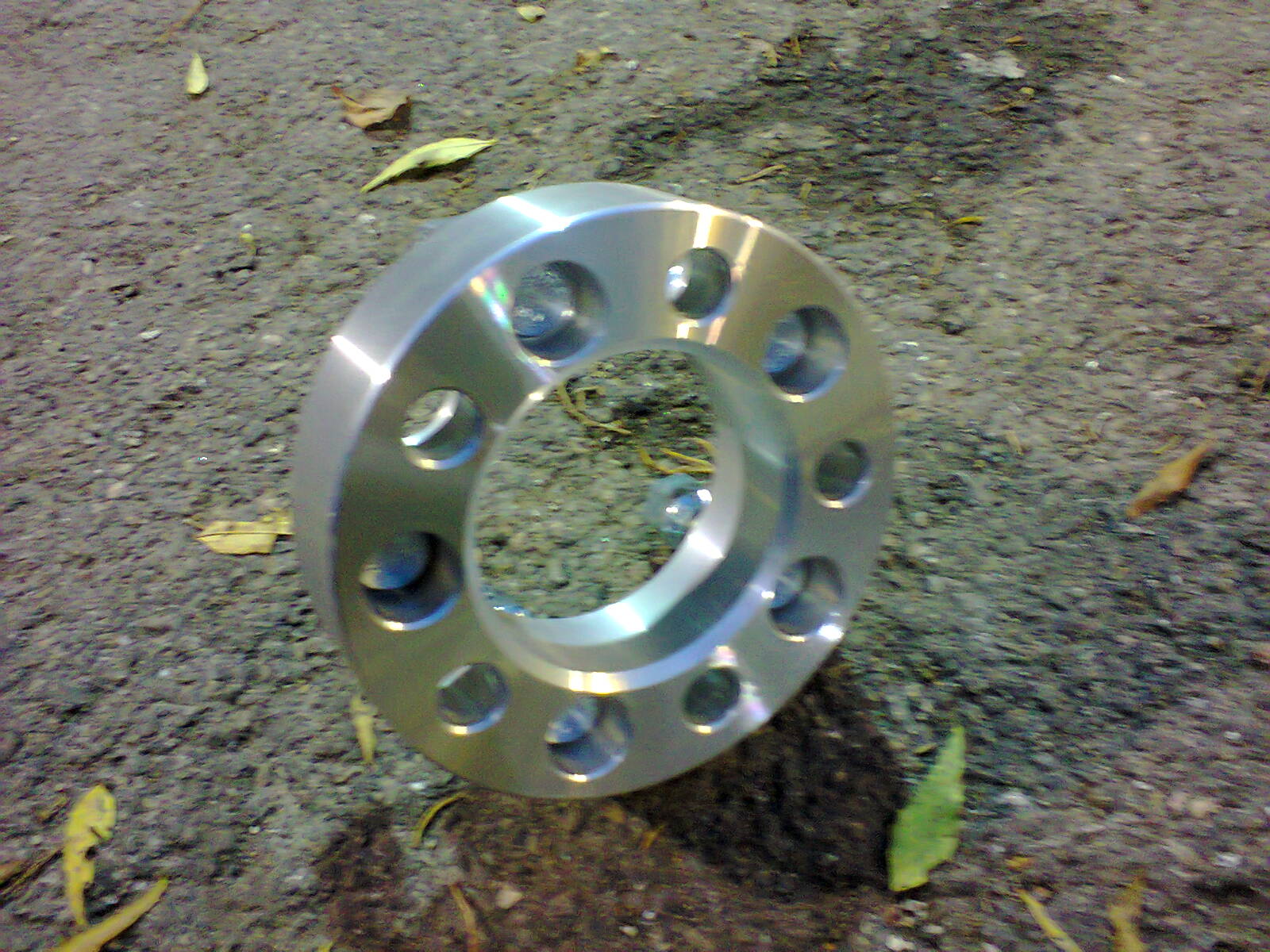

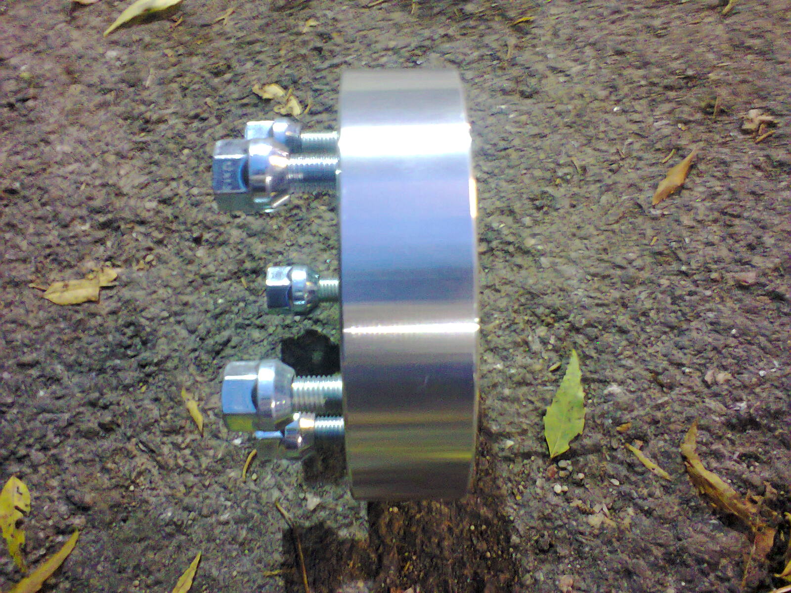

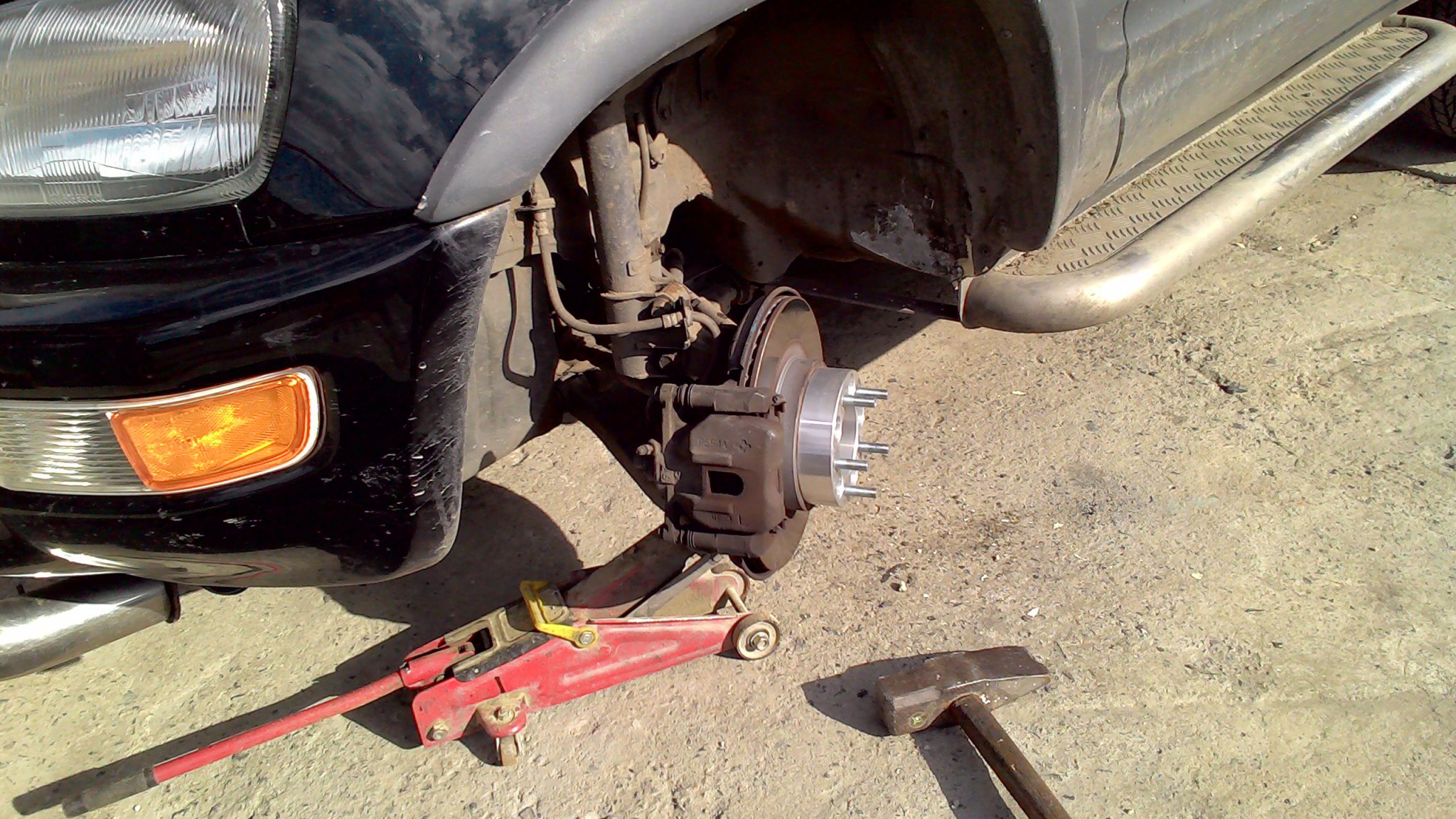

    А ето ги и автентичните снимки на фланците:
ID:6137242Натиснете снимката за да я уголемите
ID:6137243Натиснете снимката за да я уголемите

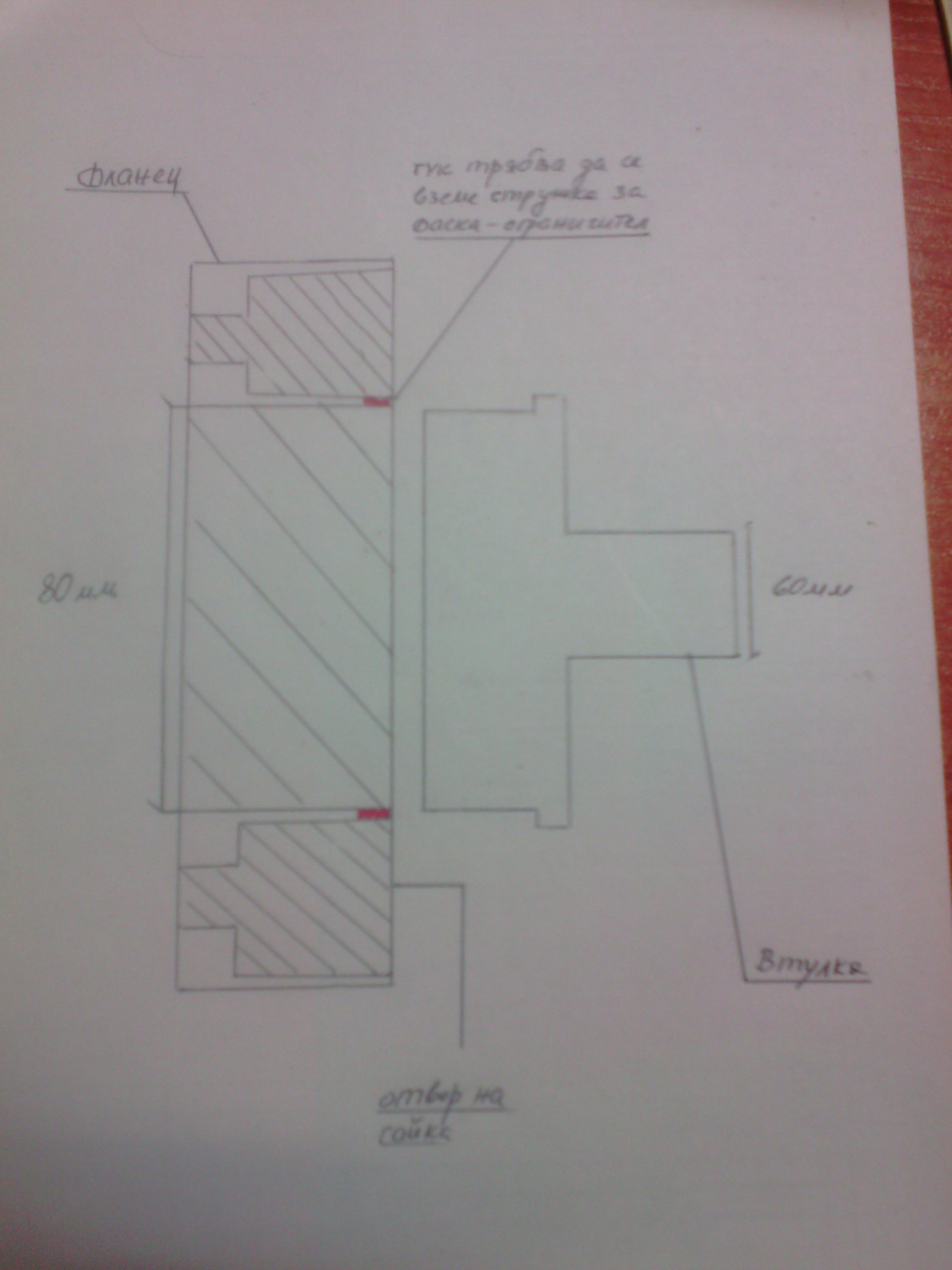

    Проблема е, че стругаря каза, че ако не се направи някакъв ограничител на втулката, тя може да се движи аксиално по остта на главината, но при опита да направи такъв се сблъскваме, с прекалено големия диаматър, който е изтънил растоянието на фаските на гайките, то е всъщност 1.5 мм. Идеята беше там да се вземе една стружка, да се направи фаска и втулката да легне в нея. Ама няма място, прекалено силно е било желанието да се създаде фланец, който да може да се слага максимален брой коли.
    Не знам дали се изразих ясно и дали ме разбрахте, ама ако трябва ще дообяснявам.
    И въпреки, че в училище имах двойка по чертане, ето една окомерна схема, с която се опитвам да поясня проблема
    Това в червеничкото е мястото, където трябва да се вземе стружката за фаската (извинете, ако не употребяват точния термин).
    Ама мястото, както се вижда е много малко и фаската ще прорежда борда около главата на гайката.

    Ами да направи втулката да се монтира от вътрешната страна на фланеца, както всъщност е правилния начин!

              От 90 км/ч нататък има леко тресене във волана. Балансирахме предните гуми, защото не бяха балансирани отдавна и тресенето намаля, но не изчезна. Освен това от 100 - 120 км/ч. като се натисне спирачка, волана тресе още по-силно, не супер силно, но доста дразнещо. Вчера махнахме фланците за проба и се видя, че не тресе, нито при натискане на спирачка, нито при скорост 100 км.ч. (последното повече си го мисля, защото трябваше да я пробвам и при по-висока скорост, ама нямаше време). Първо като установих тресенето при натискане на спирачка ми казаха криви дискове, ама сега като махнахме фланците, поне това е ясно че го няма със сигурност. Пък и фланците са нови TRW на 1-2 години, не че не е възможно да се изкривят, ама... ако мислите, че тресенето не е от фланците, давайте идеи. В началото като ги сложихме фланците не си спомням да ми е тресяло при 120 км.ч., още повече със сигурност не тресеше при натискане на спирачките
                Това много не го разбрах, защото не съм технически грамотен. В момента идеята е, че втулката влиза във фланеца и на нея се надява джантата, ти какво имаш предвид под "вътрешната страна на фланеца"? Да го "играе" втулката втори междинен фланец ли?
